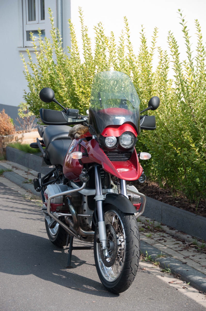

Wenn ich jetzt die Methode "großes Brett an Räder anlegen und hochklappen" benutze, stoße ich zuerst an den Motorschutzbügel, die Fußrasten und die Ständer sind da noch weit entfernt. An den Kanten des Bügels kann ich auch auf beiden Seiten Schleifspuren in Längsrichtung sehen - wenn ich mich nicht ganz täusche, scheint wohl der Sturzbügel aufgesetzt zu haben.
Hallihallo,
Sturzbügel bei der 1150 GS ist nicht gleich Sturzbügel, was die Schräglagenfreiheit angeht.
Drum: Welcher Sturzbügel ist denn dran? (Bildle!)
Der originale von BMW in GS- oder GSA-Version schleift bei korrekt funktionierendem und korrekt eingestelltem Fahrwerk auf Straßenasphalt erst dann, wenn die Reifen ihren Grip eigentlich verloren haben, ein paar wenige Winkelgrade vor den V-Deckeln. Das alles gilt natürlich unter der Voraussetzung, daß man nicht "überladen" durch eine kurze Senke heizt und das Fahrwerk auf Block geht.
Ich hab allerdings schon Zubehör-Bügel gesehen, bei denen sieht man schon in der Senkrechten, daß die in der Schräge sofort im Weg sind.
Mein Fazit:
Wenn der Hauptständer aufsetzt, liegt tendenziell eher das Heck tief. Die Kontaktstellen (Aufstandsfüße des Ständers) werden beim Schleifen ja prima markiert, man kriegt diese Stellen dann per Flex problemlos gekürzt und beseitigt.
Sollten die V-Deckel streifen, dann ist die Kuh eher vorne zu tief und das ganze nur noch kurz vorm Abflug.
Wenn die Fußrasten schleifen ist alles in Ordnung.
Wer sich die Schuhe abfährt, hat Potenzial zur Verbesserung der Fußhaltung (Entenfüße vs. großer Zeh auf der Raste).

Weiß nicht, welches Fabrikat das ist, war schon dran.
Doug Piranha
15.10.2010
1.482
R 1150 GS (DZ, I-ABS)
Das ist der originale BMW-Bügel.
Einfach mal die Tips bezüglich richtiger Körperhaltung beim Fahren und korrekter Einstellung der Federbeine vorne und hinten beachten.
Dann schleift da nämlich nichts...
