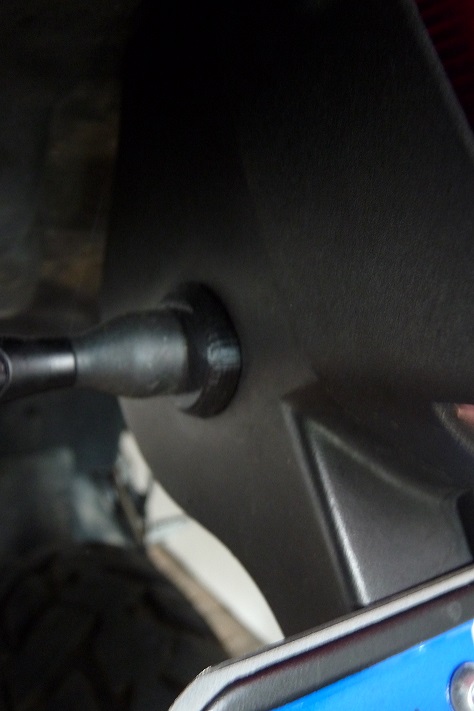

So, es ist vollbracht. War wirklich kein Ding. Habe die Anleitung vom Powerboxer leicht modifiziert und als Verdrehsicherung eine Gewindestange parallel zur Blinkerhalterung (dem Rohr) eingebracht und 1cm überstehen lassen und mit 2 Muttern gegen verrutschen gesichert. Super einfach.
Danke für die Tipps. Der Sommerkann kommen :cool:
