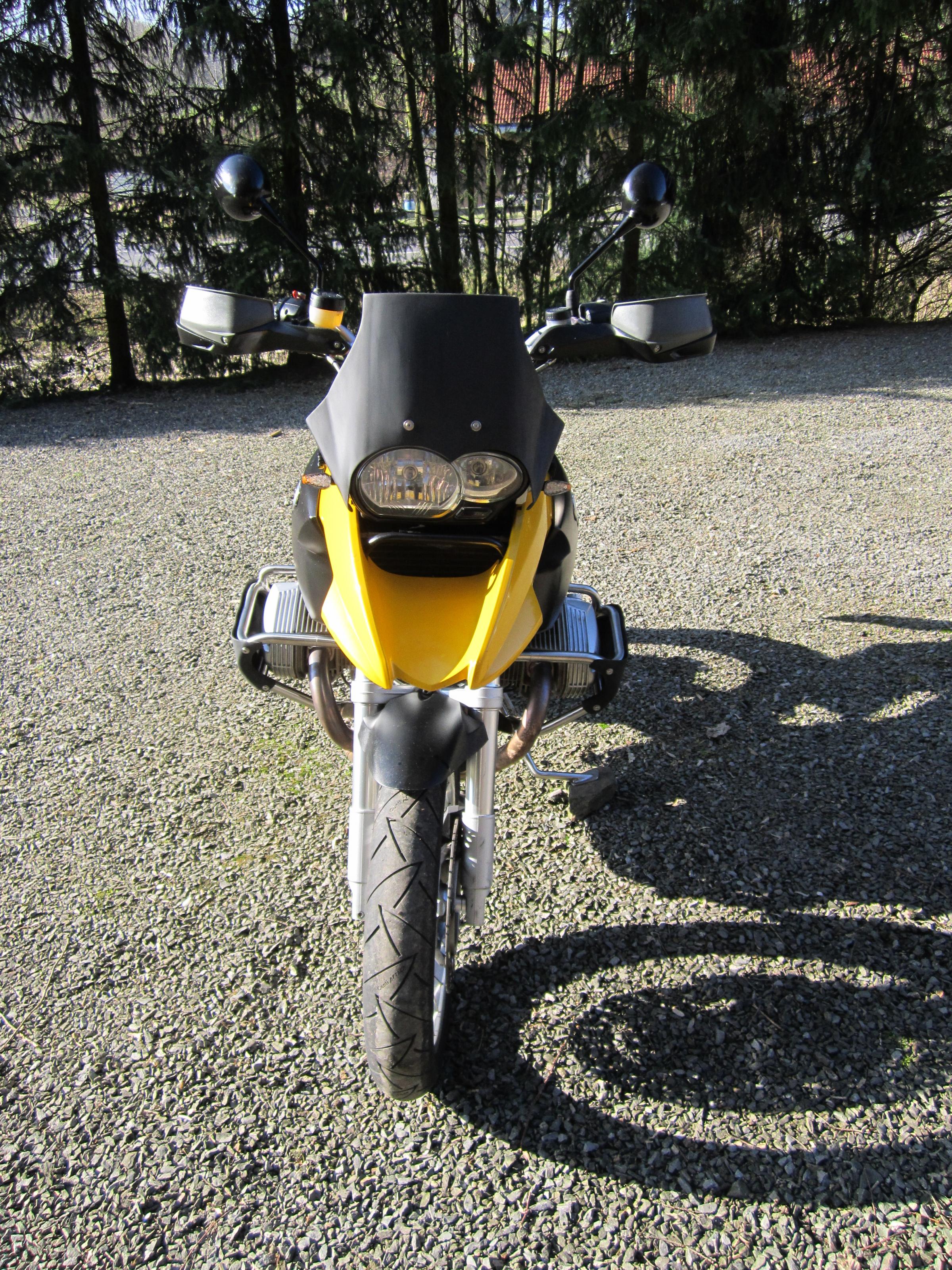

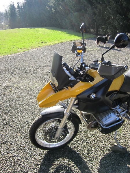

Das hier noch niemand auf die Idee gekommen ist ein Windschild selbst herzustellen. Man nehme Polystone G-schwarz HD oder Natur. Form mit Pappe oder mit sonnigen Medien erstellen; Form ausschneiden, mit Heissluft biegen; Anschlüsse fertigen, bohren und fertig ist das Windschild. Das neue Windschild benötigt kein ABE; ist absolut bruchsicher, schweissbar und individuell. Das Windschild ist lackierbar, aber dann nur bedingt biegbar. Aber auf der Strasse ist es in Ordnung, wenn man kein Biegeversuch startet. Da ich selbst eine kleine Werkstatt habe und diverse Anbauteile individuell fertige weiss ich wovon ich rede. Ich bin schon seit Jahren nicht mehr in dem Forum gewesen. Früher gab es mal die Rubrik Werbung oder Angebote von Firmen. Dies ist leider nicht mehr der Fall. Wenn ich nun meine Adresse nenne werde ich wohl aus dem Forum verbannt.

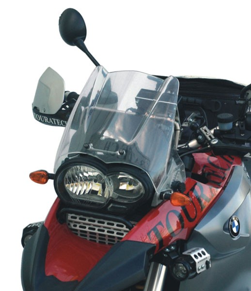

Hatte auch lange das Thema "Flowjet + Sozia = Problem". Habe mir dann das Sport Schild von Touratech gekauft und damit eine gute Lösung gefunden die alle ab Bord zufriedenstellen konnte:
Da da ich aber auf die Desierto wechseln möchte (mit gefällt die Optik) gebe ich die Sport Scheibe ab.

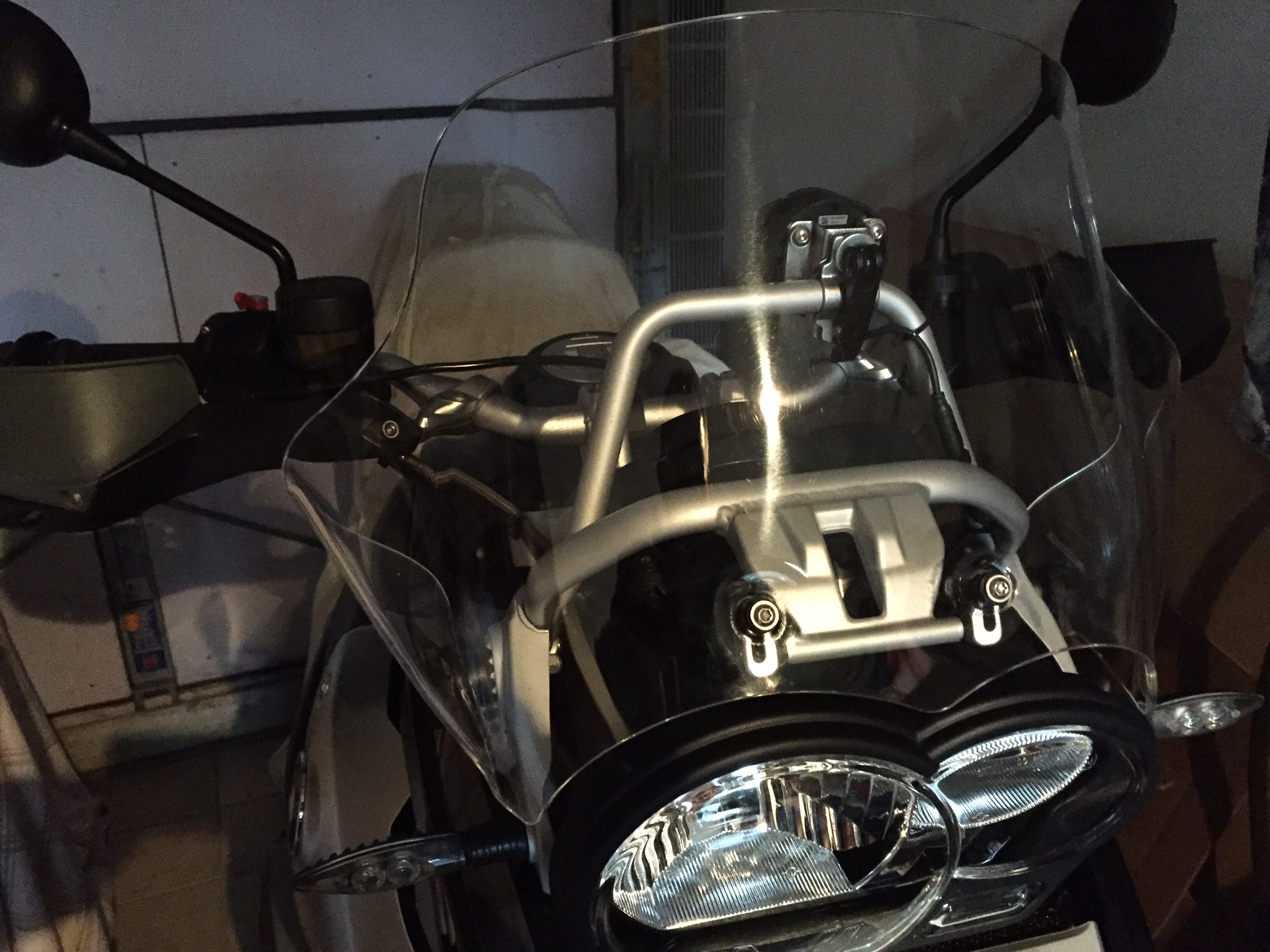

Hallo. habe die orginal getönte scheibe von bmw mit der stichsäge gekürzt in der form der orginal langen. kanten danach geschliffen und poliert. so habe ich weniger windgebrumme und in warmen tagen mehr luft.IMG-20150412-WA0013.jpg

Moin, du bist hier aber nicht im LC-Bereich. :(
Schaut' aber gut aus! :)

jo habe es gesehen:o. ist eigentlich egal. kanst es auch mit der nicht lc scheibe so machen:rolleyes:. blexiglas geht ja gut zum bearbeiten.

Stimmt - sh. Meine weiße Scheibe.
Danke für den Tip mit dem Sport Schild. Die Scheibe kannte ich noch nicht und die gefällt mir fast besser als die Flowjet.

@KaTeeM
das war bei mir auch das Thema. Das Flowjet sah mir zu arg nach "Streetfighter" aus.
zu 1. definitiv! Bei meiner Größe von 1,86 (Fahre die ADV Sitzbank) wars super angenehm. Muss aber dazu sagen dass das jeder anders empfindet. Mein Dad fährt z.B. lieber die MRA Scheibe. Kommt einfach immer auf die Größe, die Sitzhöhe und die Sitzhaltung (!) an. War meine 4. Scheibe - kann also auch dauern bis man was passendes gefunden hat..
zu 2. klar, die Aufnahmen am Cockpit sind die gleichen.
