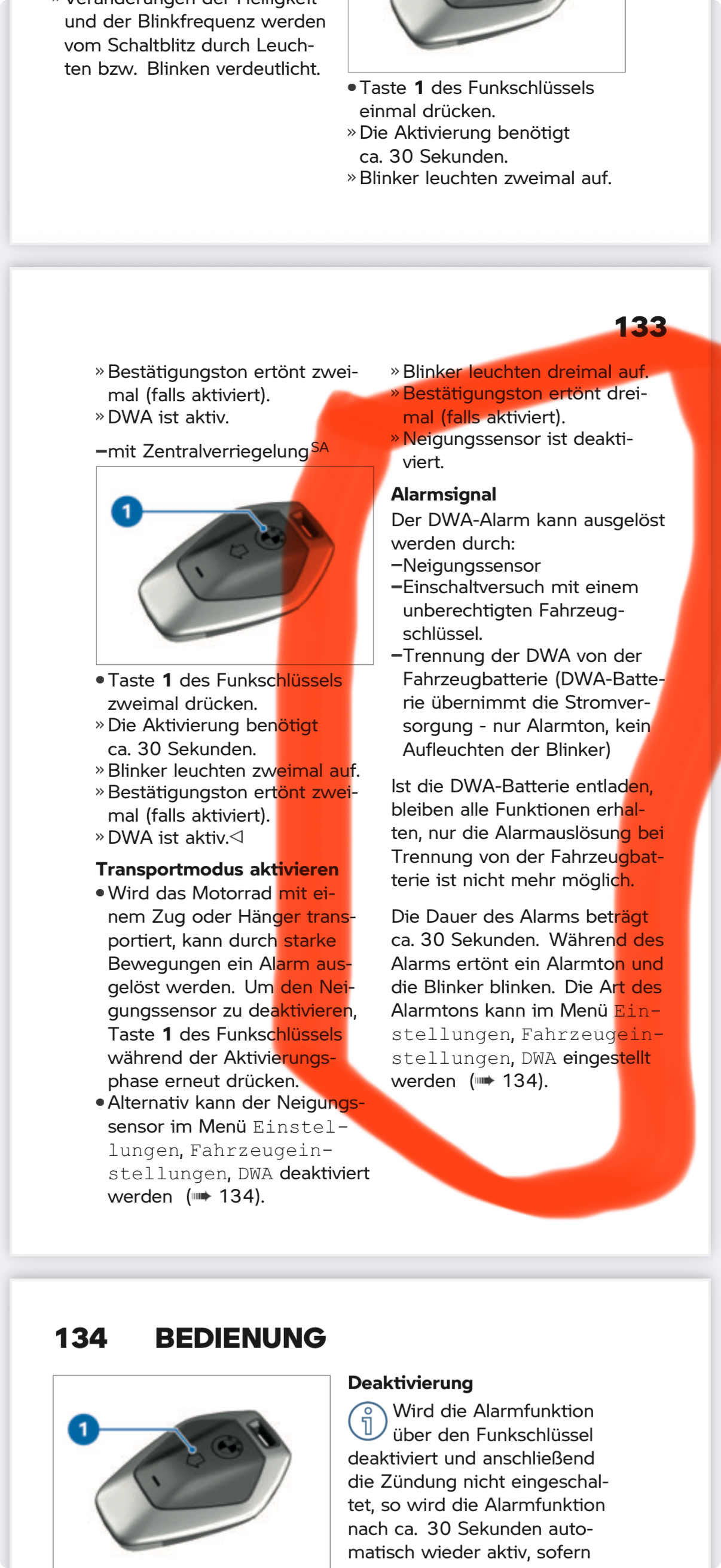

hi, bitte nicht steinigen, aber ich muss mal für einen Kumpel was fragen. Er hat eine GS 1300 mit DWA und das Bike steht in einer Garage im Mehrfamilienhaus. Kein Strom in der Nähe.
Batterie ausbauen, mit in die Wohnung nehmen und alle 4 Wochen mal zum laden dran hängen?
Ist das ein Problem für die DWA?
Was muss er dann im Frühjahr, wenn er wieder losfährt, alles neu einstellen?

die DWA läuft dann auf der internen Backup-Batterie (nicht Akku) welche dann u.U. leer ist und bei der DWA der 1300er m.W. nicht wechselbar, zumindest nicht so einfach wie bei der 1250er (Deckel Unterseite m. Schrauben).
Entweder das o.g. Ctek CS Free (m. integriertem Akku) verwenden oder, falls noch eine alte 12V Batterie vorhanden, einen Wechselrichter (Sinus) dazu kaufen und das vorhandene Ladegerät daran anschliessen.
Hallo xxx.
Es wäre ein schlechtes Design wenn eine nicht aktivierte DWA weiter intern Strom verbrauchen würde. Auf welche Fakten begründet sich deine Aussage?
Hast Du die aktuelle Version geöffnet und nachgemessen?
