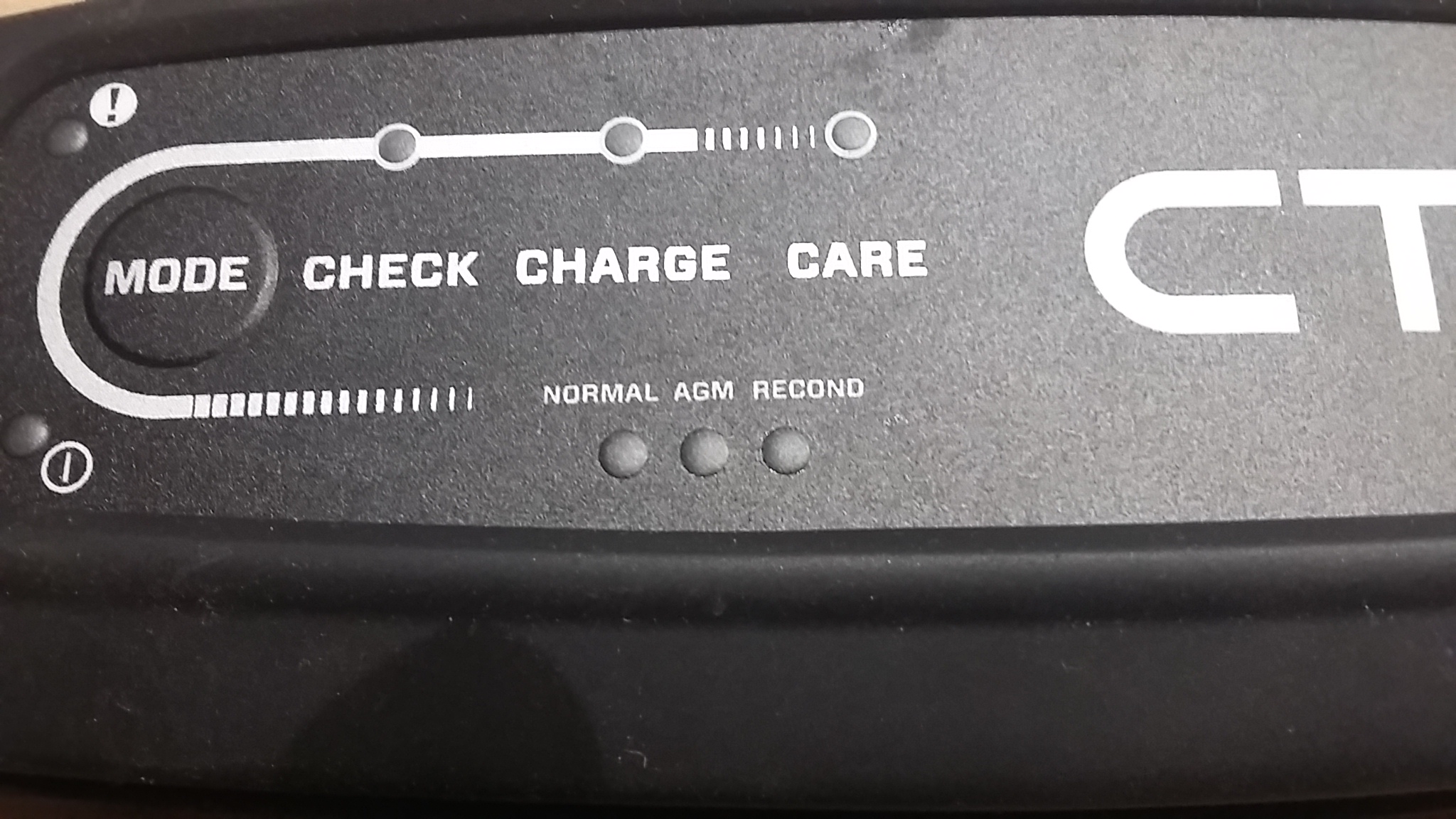

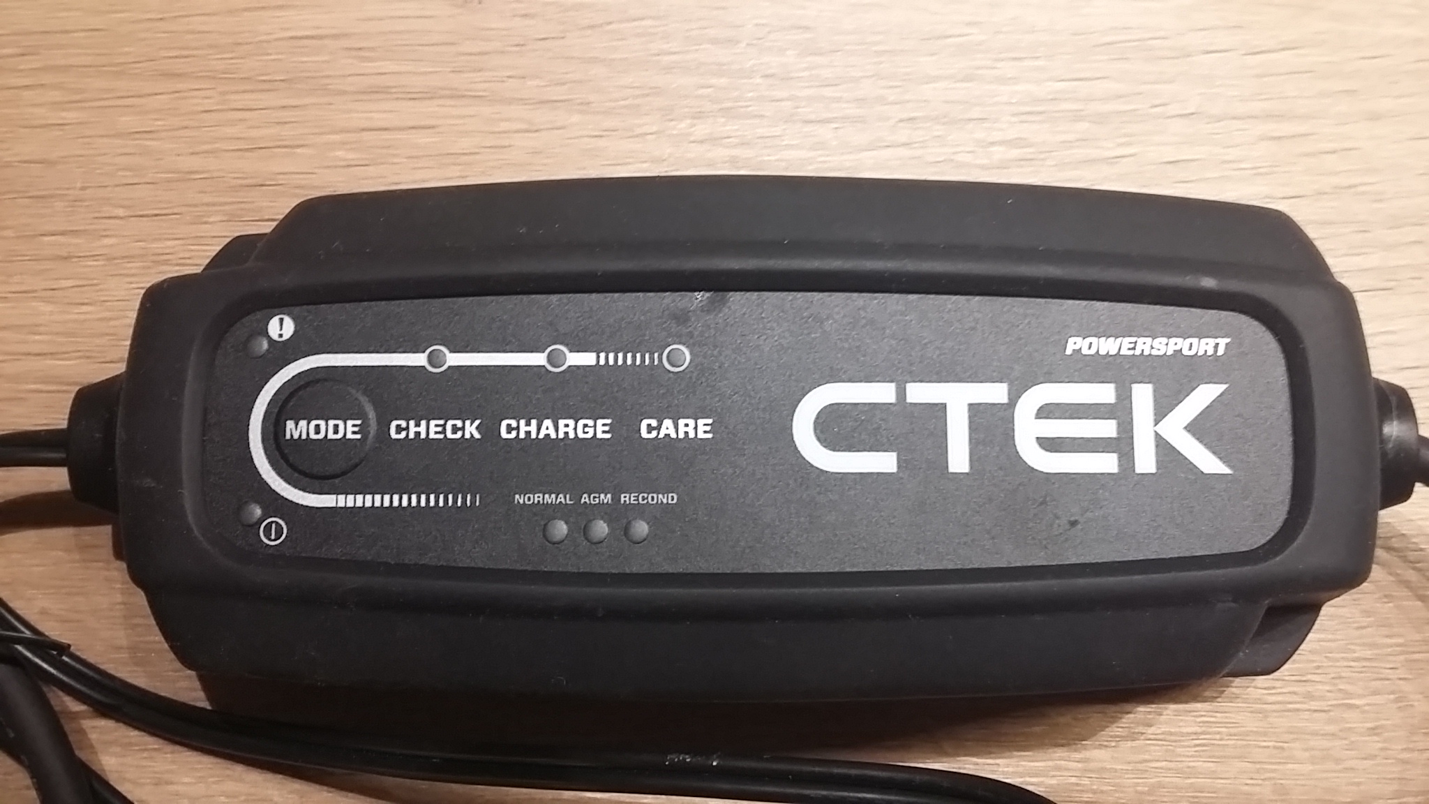

Meines schon. Vielleicht gibt es jetzt schon ein neueres, auch für Lithiumbatterien geeignetes.
Meines ist 4 Monate alt und sieht so aus: 20190522_225432.jpg20190522_225441.jpg
