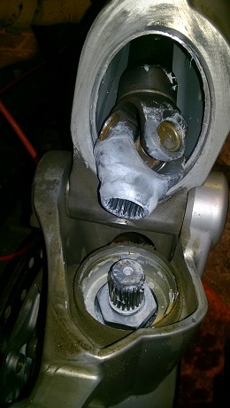

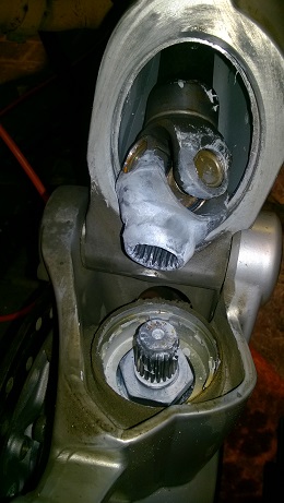

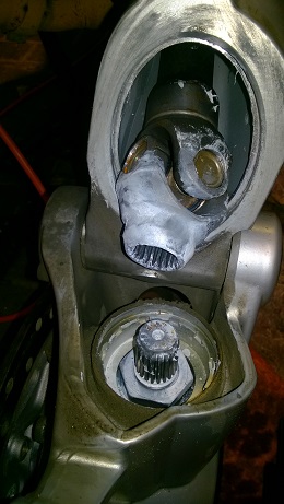

Hab gerade Urlaub und konnte es nicht lassen. Musste heute Nachmittag mal rein schauen ins HAG. Hab dann gleich das Öl gewechselt.
Zumindest scheint da jemand mit dem Schmiermittel nicht gespart zu haben :).
So sieht es aus ... Anhang anzeigen 191074
Klaus
Besser zuviel als zu wenig. Diese Aussage bezieht sich jetzt aber nur auf das Bild. Ölwechselgeschichten sind ´ne andere Sache;)
