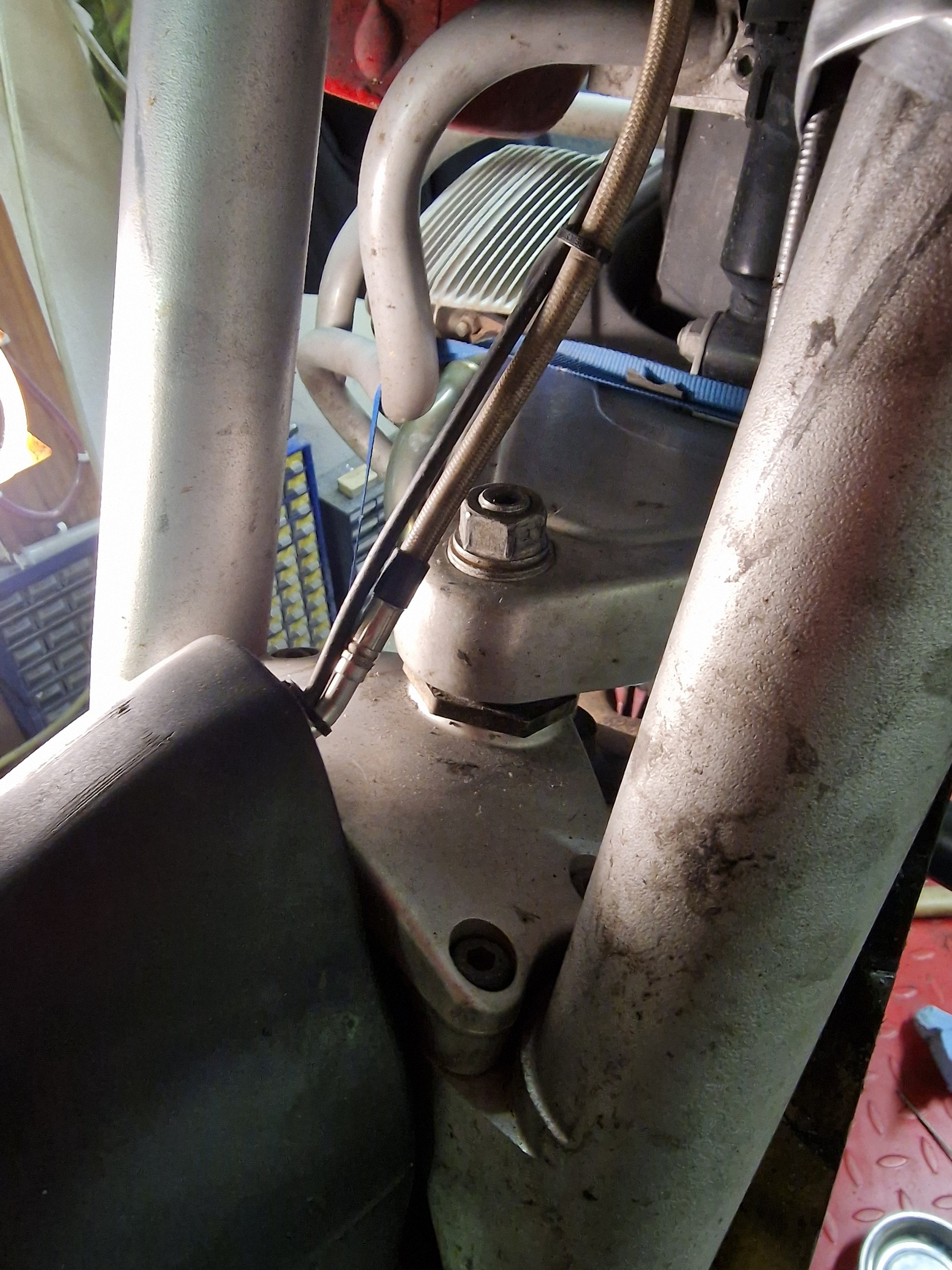

Der Mann vom TÜV war heute unzufrieden mit mir, weils hier gewackelt hat, und zwar in Längsrichtung.
Natürlich vor Ort nicht fest bekommen weil Loctite Hochfest.
Also zu Hause mit dem Brenner alles gelöst und sauber gemacht und entfettet.
Mal abgesehen davon, dass der Gummi vom Kugelgelenk nach 30 Jahren natürlich kaputt ist, bekommt ich die blöde Mutter nicht wieder fest!
EIGENTLICH sollen ja 130NM drauf. Zum halten der 21er Mutter (natürlich hab ich keinen 21er Maul- oder Ringschlüssel) ist nur der 6 Inbus. Und ich bekommt die Mutter nicht so fest, dass ich die 130NM drauf bekomme. Es dreht immer wieder durch. Mit Knattermax kommt ich nicht hin, hab nur so nen normalen KFZ-Dingenskirchen - keinen für Um-Die-Ecke.
Hat es schon mal jemand gehabt, dass der Konus im Längslenker so ausgeschlagen war, dass der Gerät nicht mehr fest wird?
Falls ja, gibt's Alternativen zum Wechsel des Längslenkers?

Du wirst ums Kaufen eines GUTEN 21er Ringschlüssels wohl nicht umhinkommen. Braucht man immer wieder...oder eben ausleihen.
So sollte das mit dem Gegenhalten per Inbus eigentl. auch klappen.
Ungewöhnlich jedoch, daß dieser Bolzen lose gewesen sein sollte. Sicher, daß kein verschleißbedingtes Spiel des Kugelgelenks gemeint war?
Oder wackelt etwa der ganze Längslenker in Längsrichtung? Defekt wäre dann in der Teleleverlagerung im Motor zu suchen.
Wenn wirklich der eigentliche Bolzen im Telelever ausgeschlagen sein sollte, dann dürfte diese Verbindung schon seit geraumer Zeit lose gewesen sein.

N'Abend @elfer-schwob , ja die Verbindung wird wohl schon paar Tage locker sein, ohne dass ich es gemerkt habe. Die Mutter selbst war durch's Loctite fest - keine Ahnung was da nachgegeben hat.
Aber wie's immer ist - natürlich kommt so ein Mist immer im dämlichsten Augenblick - zum 01.06. solls nach Sizilien geht. Am liebsten mit TÜV, in jedem Fall aber mit fester Schraube. Ich hab mir heute schon beim Festziehen ne 3/8"-6er Inbusnuss zerrissen. Und es wird nicht fest.
Darum auch meine Zweifel, dass mich der 21er Ring wirklich dem Ziel näher bringt.
Der 6er Inbus ist fürs Gegenhalten bei 130NM nicht ausreichend - da wird immer entweder die Nuss oder das Innensechskant nachgeben. Und mit defektem Konus wird's meiner Meinung nach eh wieder locker werden.
Kann man das Oberteil des Kugelgelenks eigentlich einzeln wechseln? Oder ist das verpresst und ich muss noch ne passende 46er Nuss auftreiben? :cry:

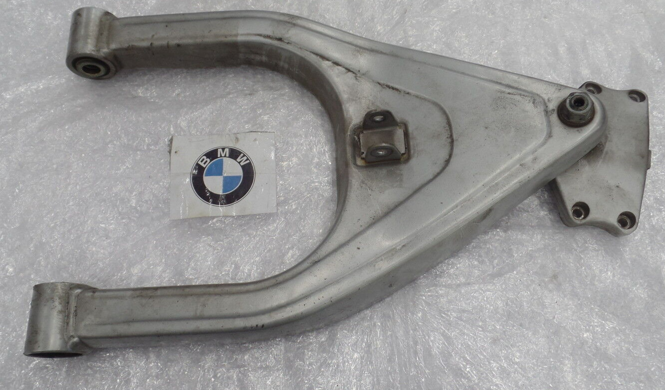

Ich will jetzt nicht unken! Sorry!
Aber der "neue" Telelever sieht auf dem Foto komisch aus...
Kein Auffahrunfall?
Schau Dir mal die Mutter aus der geichen Perspektive an wie in Deinem 1. Foto!
Mutter ist vorne nicht in den Lever eingedrückt? Dann täuschts auf dem Foto
Maikster
10.10.2011
759
Leipzig
R1100GS
Hi @elfer-schwob !
Ich hab mal da hin gesehen, was du beschrieben hast - und ja - ich sehe, was du meinst.
In der Artikelbeschreibung war keine Rede von Unfallmopped - ich hab im Zweifel aber auch 1 Monat Rückgaberecht.
Ich HOFFE deshalb einfach mal, dass es nur ein Rost-Schatten ist und nur komisch aussieht.
Die Hoffnung stirbt immer zuletzt :schrei:

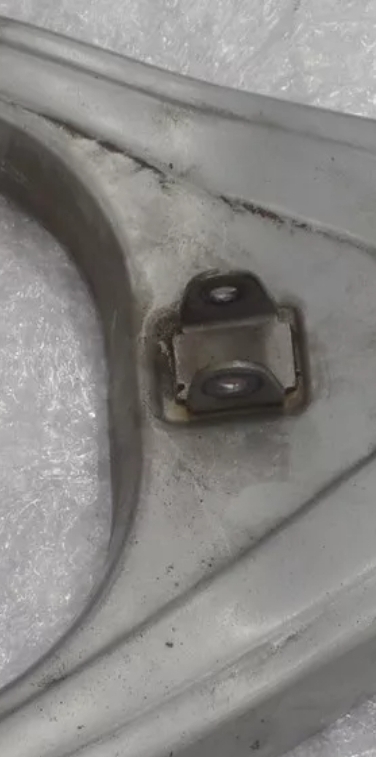

Aber wo du's jetzt sagst, hier noch ein Detail:
Die Ecke sieht auf dem Bild "komisch" aus, aber ich hoffe mal, es ist nur auf dem Bild:
KÖNNTE aber ein Knick sein, in der Achse wie die Schraube des Federbeins sitzt. Falls das so ist @elfer-schwob , dann hast du wohl doch Recht :unsure:

Für Auffahrschaeden typisch sind die eingedrückten Muttern. Logisch, weil die untere Gabelbrücke massiv nach hinten gestaucht wurde.
Prüfe das Original, Fotos täuschen...

Stimmt wenn das Rad nach hinten geht zieht es die Mutter vorne nach unten.
Also deutlich sagen wenn das nicht nur auf dem Bild so ist, kann er das Teil behalten.
