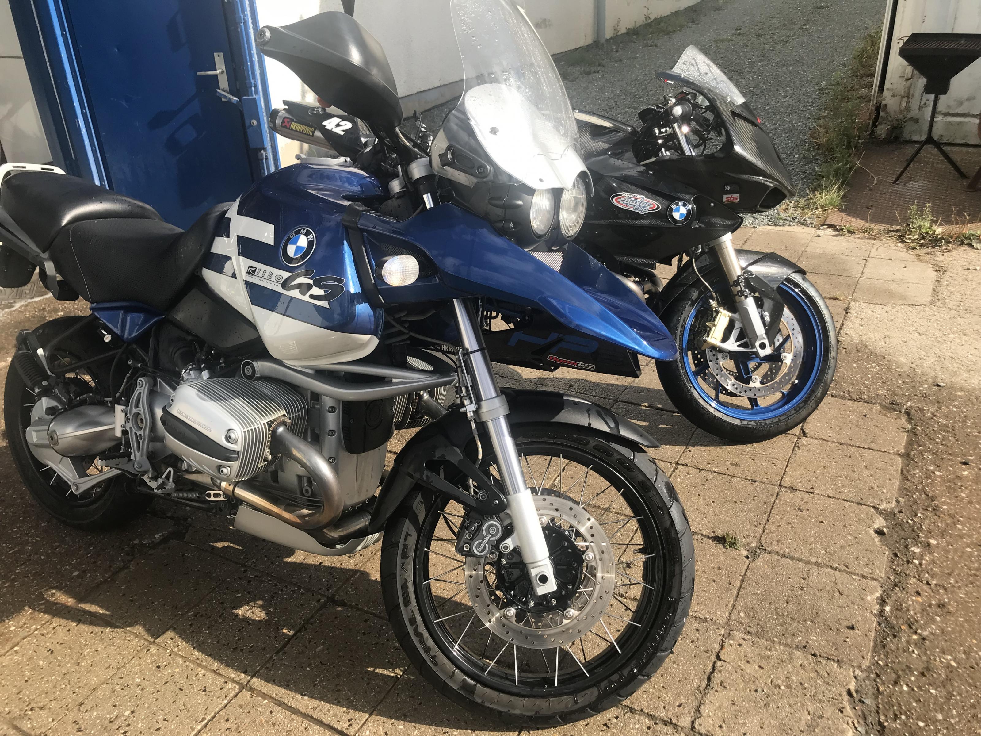

Ich hab das bis vor kurzem in meiner 1150er gehabt.
Der Querlenker passt einfach so rein.....
Aber ich hab das Federbein nicht verlängert, dadurch hat sich der Querlenker oben am Motorgehäuse aufgearbeitet!!!!!!
beim voll Einfedern hat er am Motorgehäuse angeschlagen, dort wo der Hilfsrahmen für den GS-Vorderbau angeschraubt ist.
muß mal gucken wo ich den hab, sieht ziemlich ungesund aus.
Jedenfalls hab ich ihn wieder ausgebaut!

gsrobert
gsrobert
03.03.2010
239
So sah sie aus ;-)
Bild vom Querlenker angeschlagen mach ich gleich noch.

nabend robert,
sehr chic, gefällt! so sieht die front ja schon fast elegant aus... :)
allerdings sollte das ensemble dann auch funktionieren. mal sehen,
ob da noch erhellende neuigkeiten kommen.
