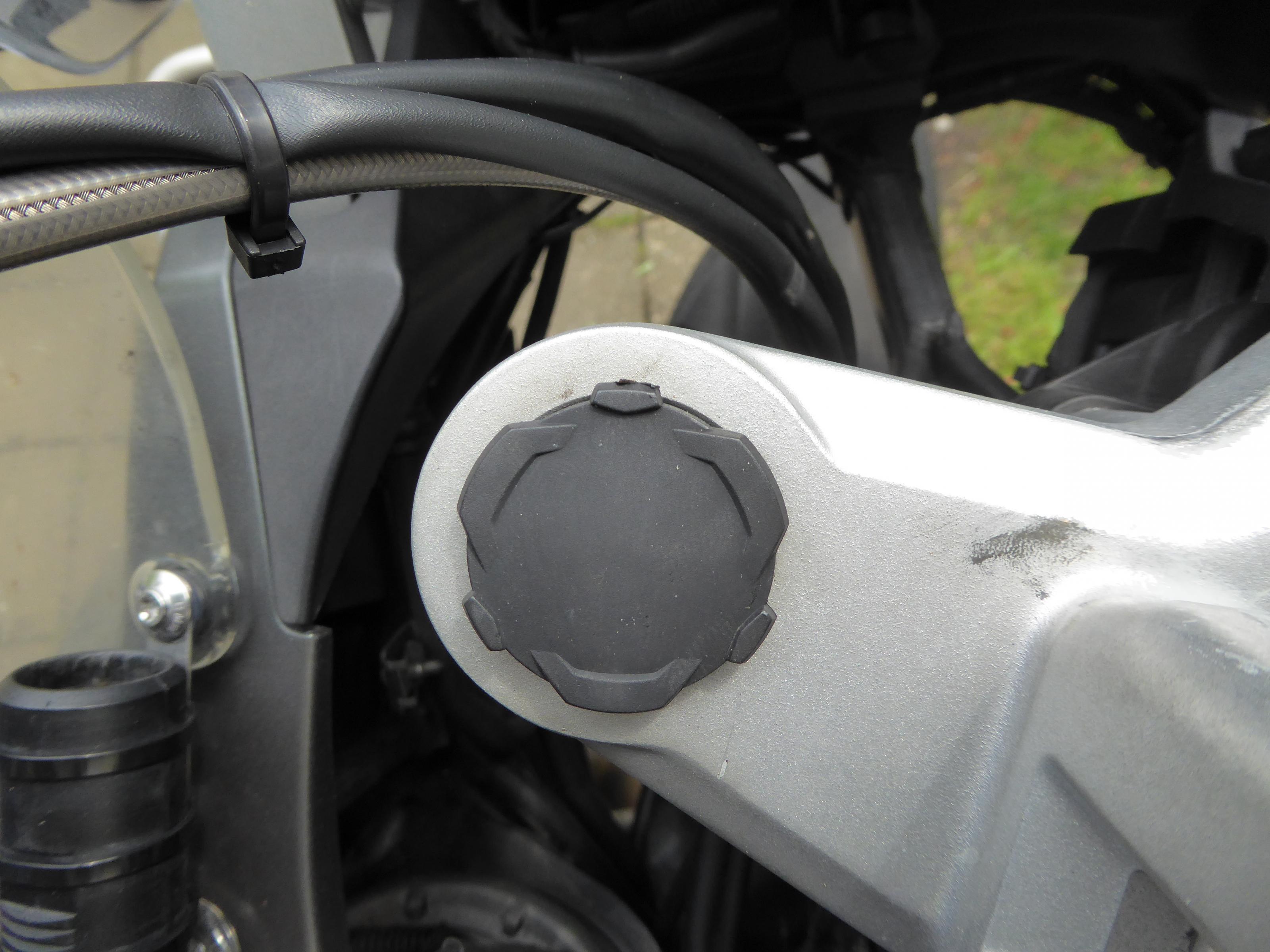

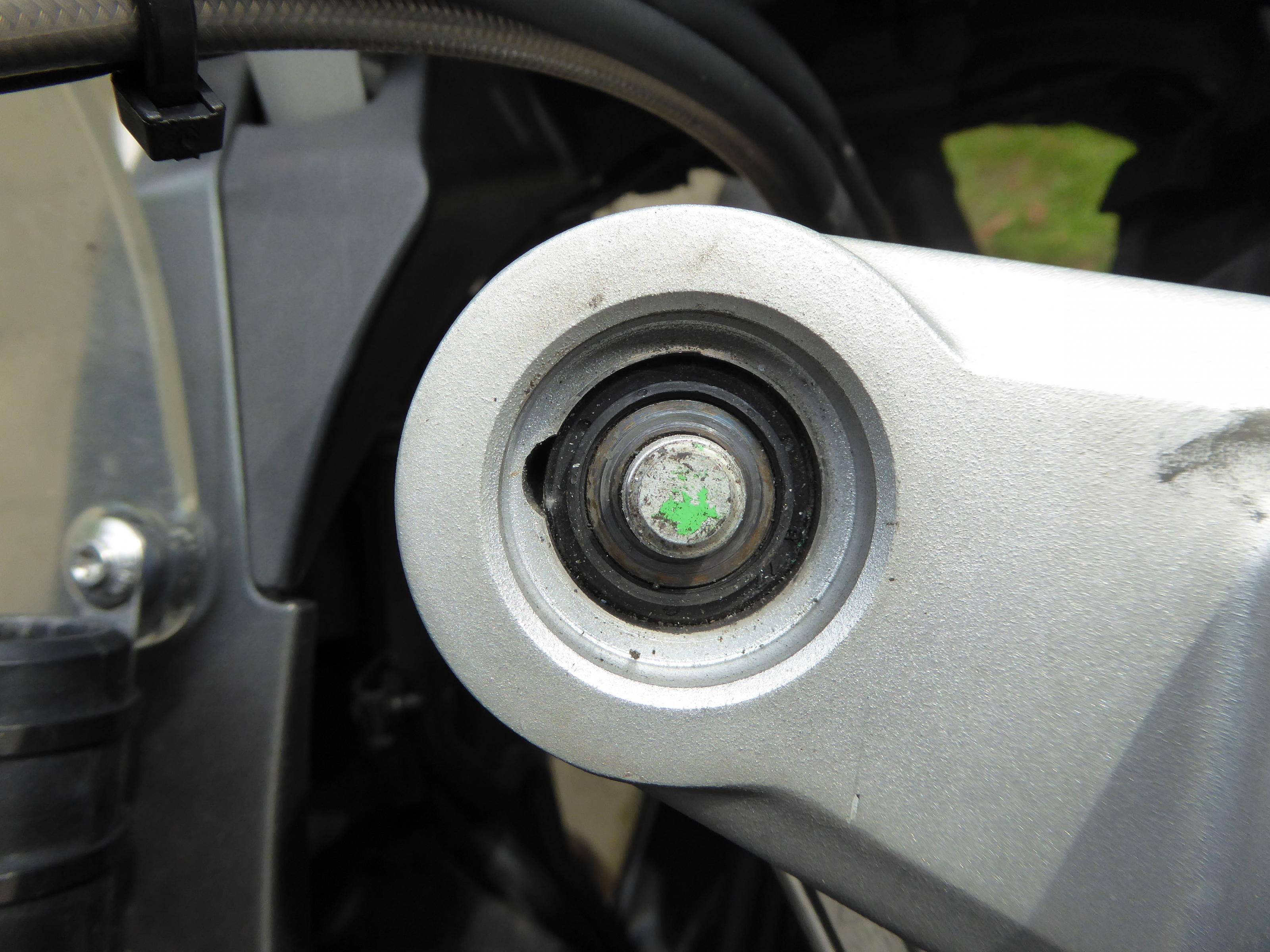

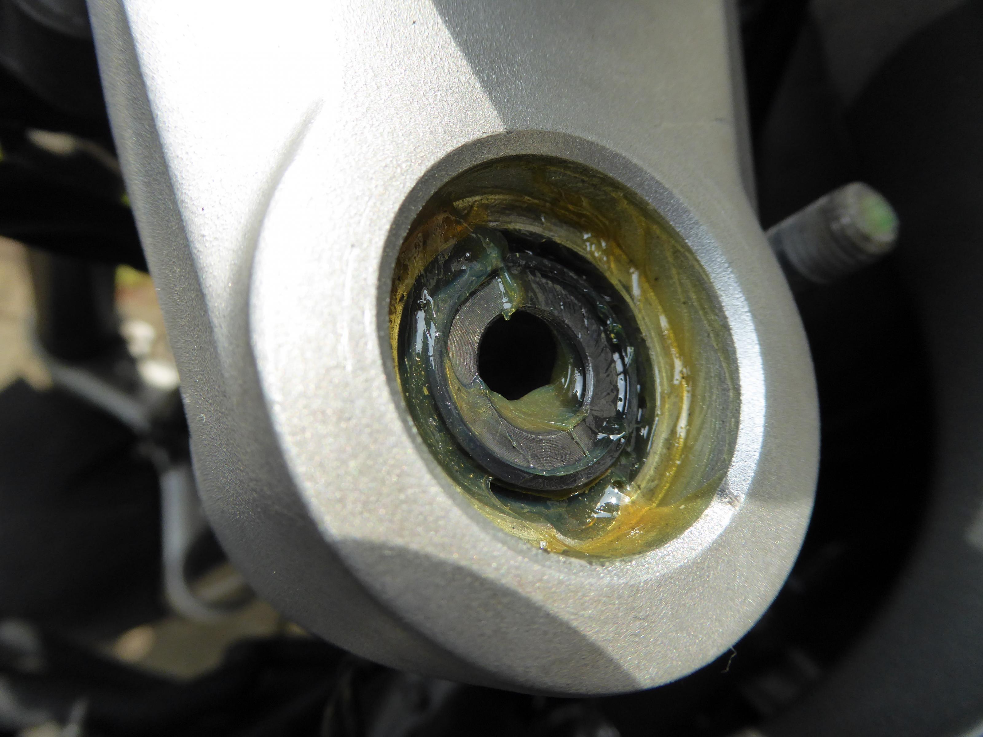

- die schwarze Abdeckkappe aus Kunststoff entfernen

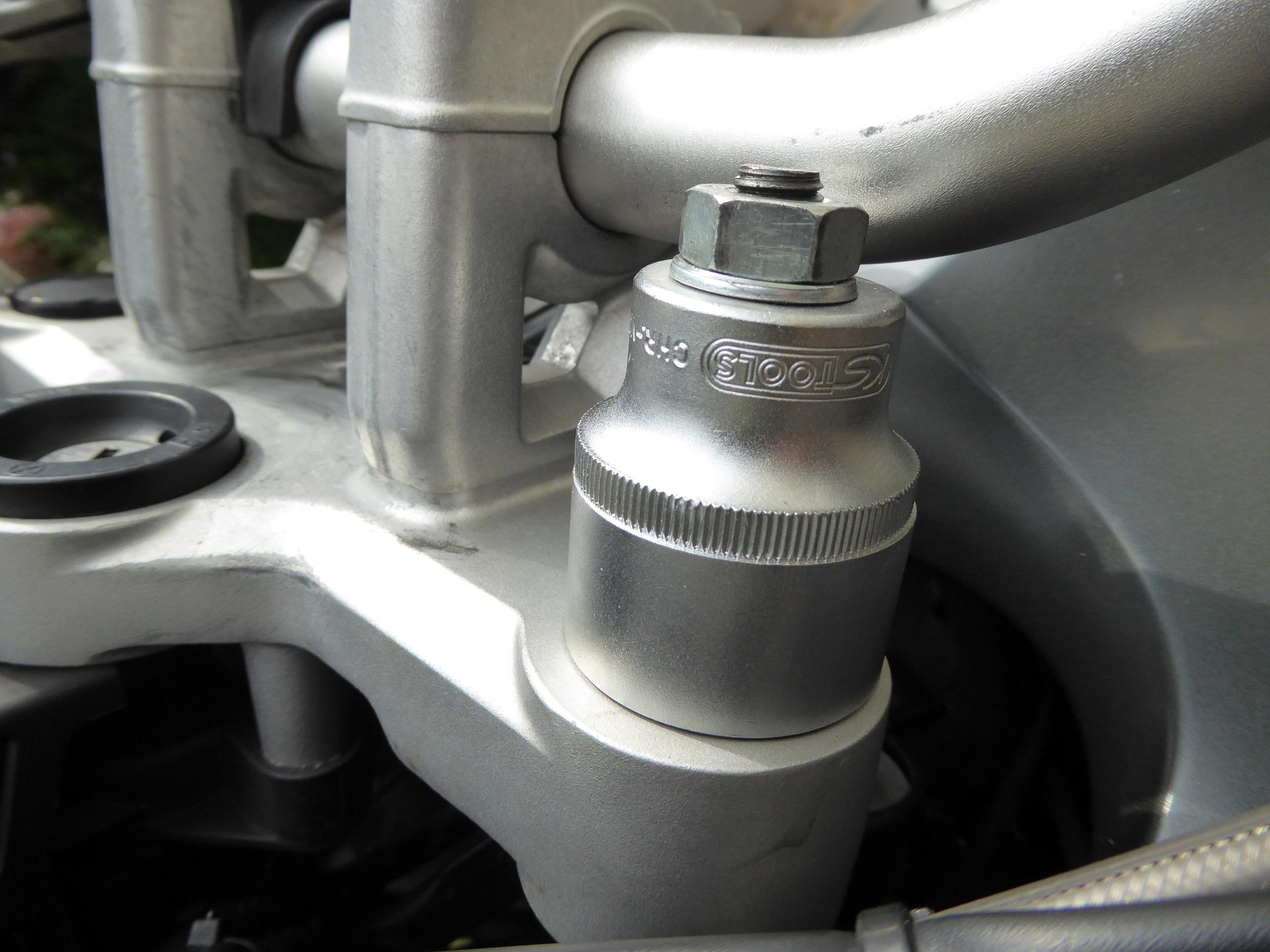

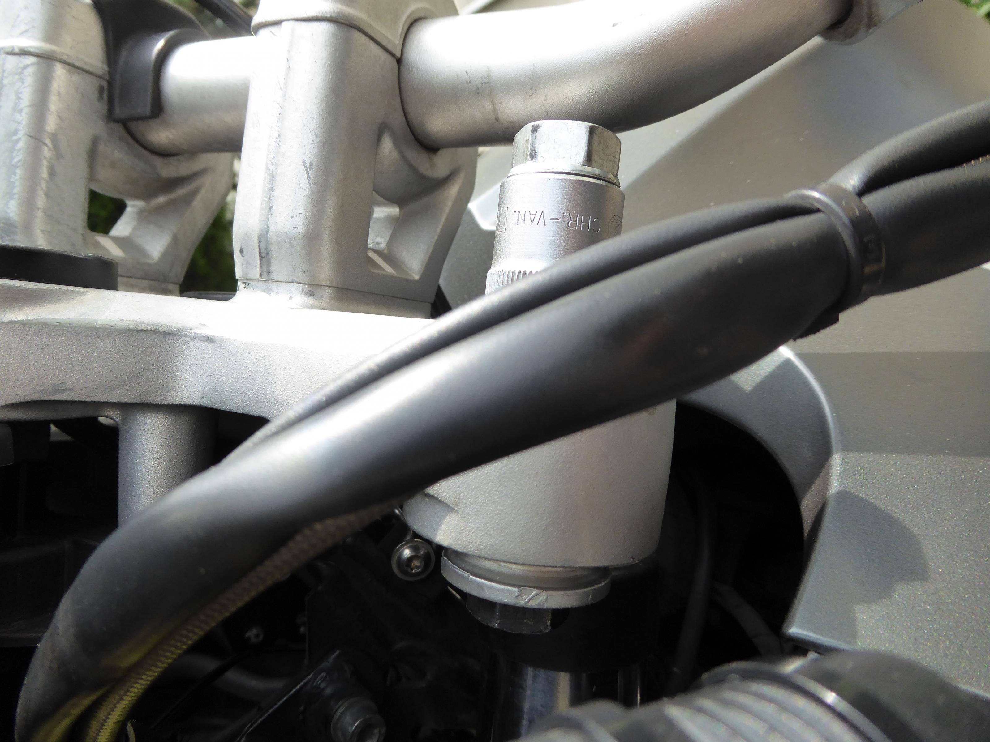

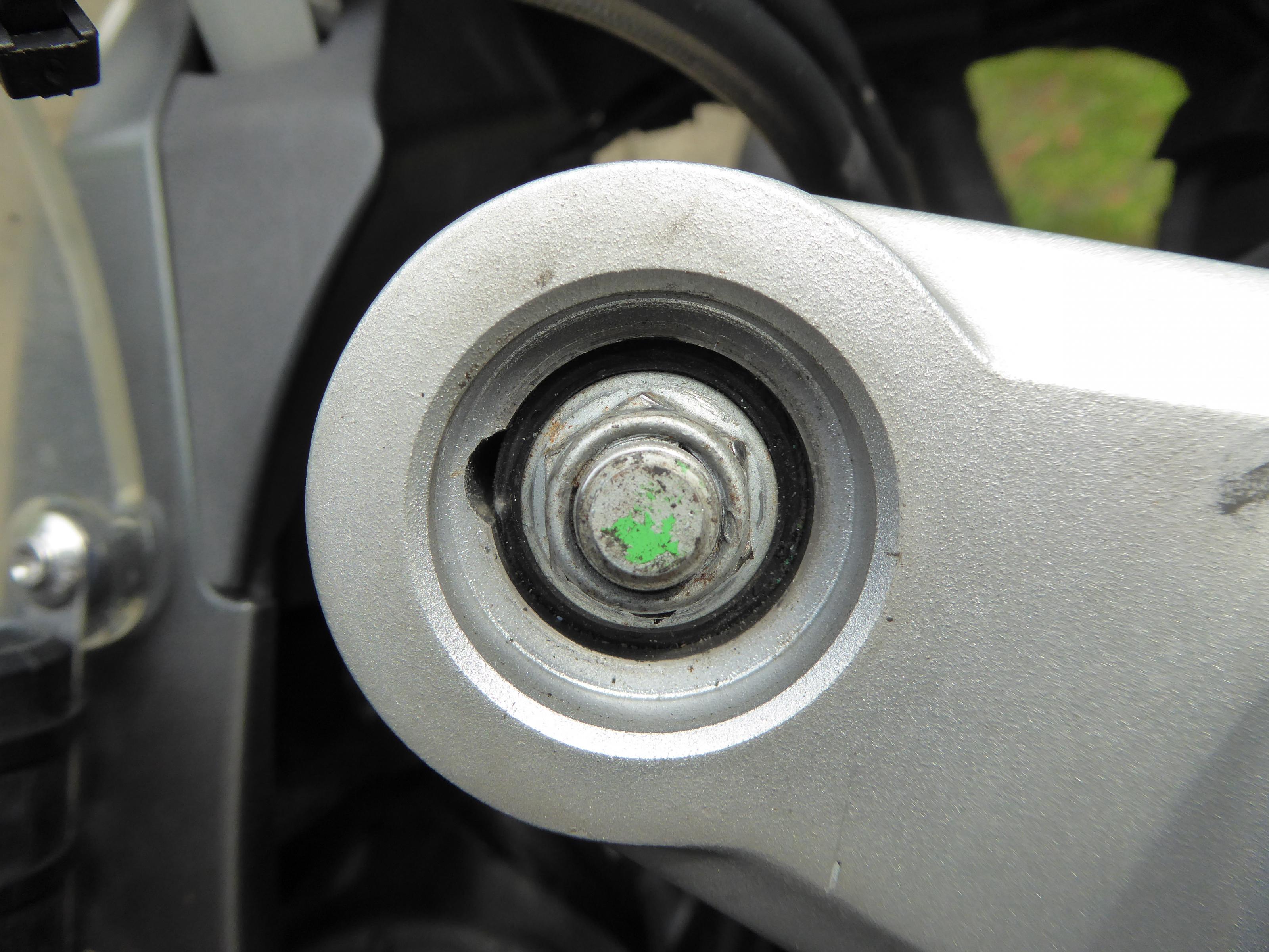

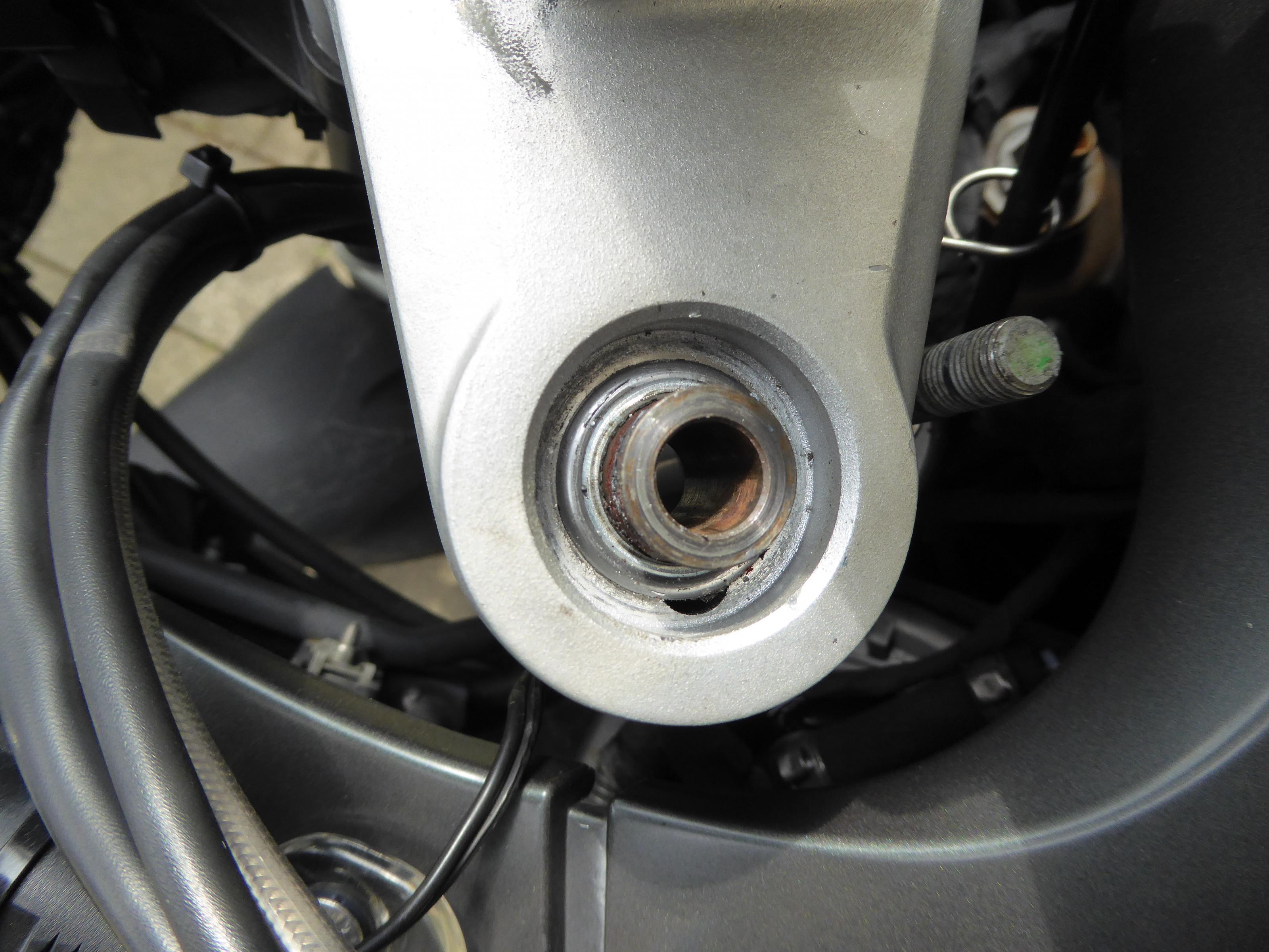

- mit 14mm Nuss die Mutter lockern, dabei mit 19mm Maulschlüssel am Standrohr gegenhalten

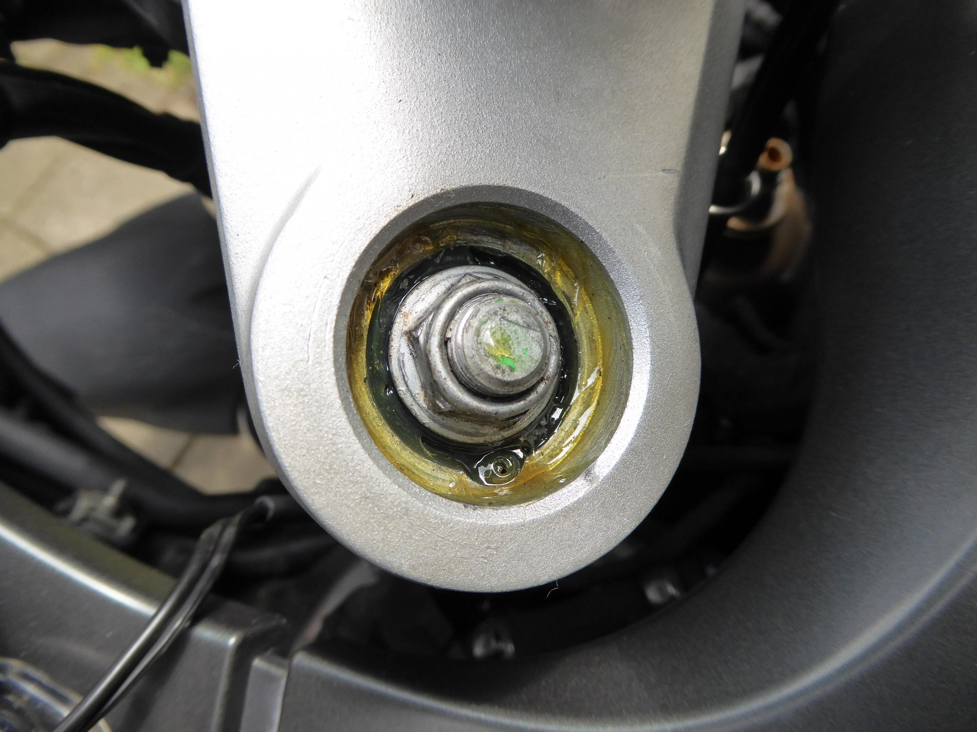

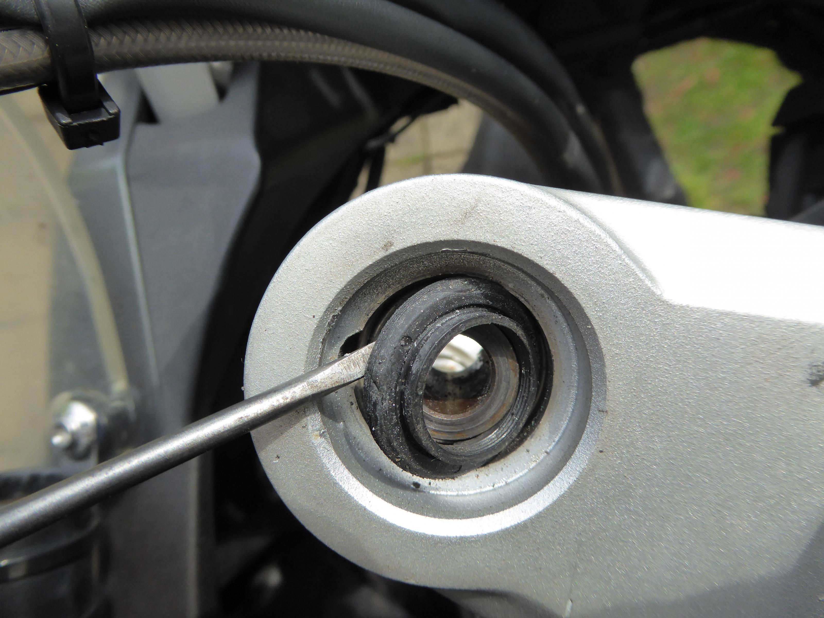

- mit einem kleinen Schraubendreher die Gummidichtung entfernen

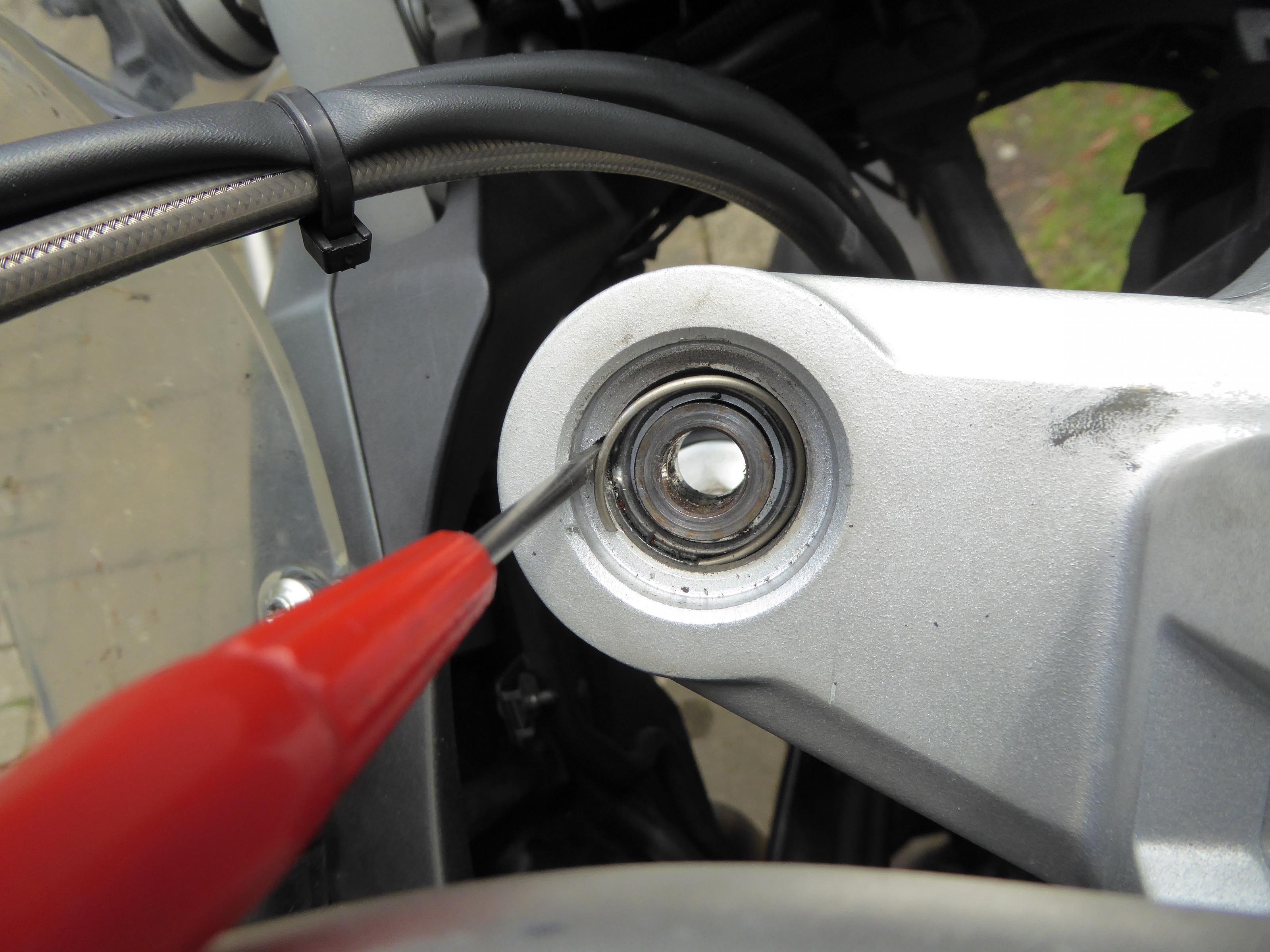

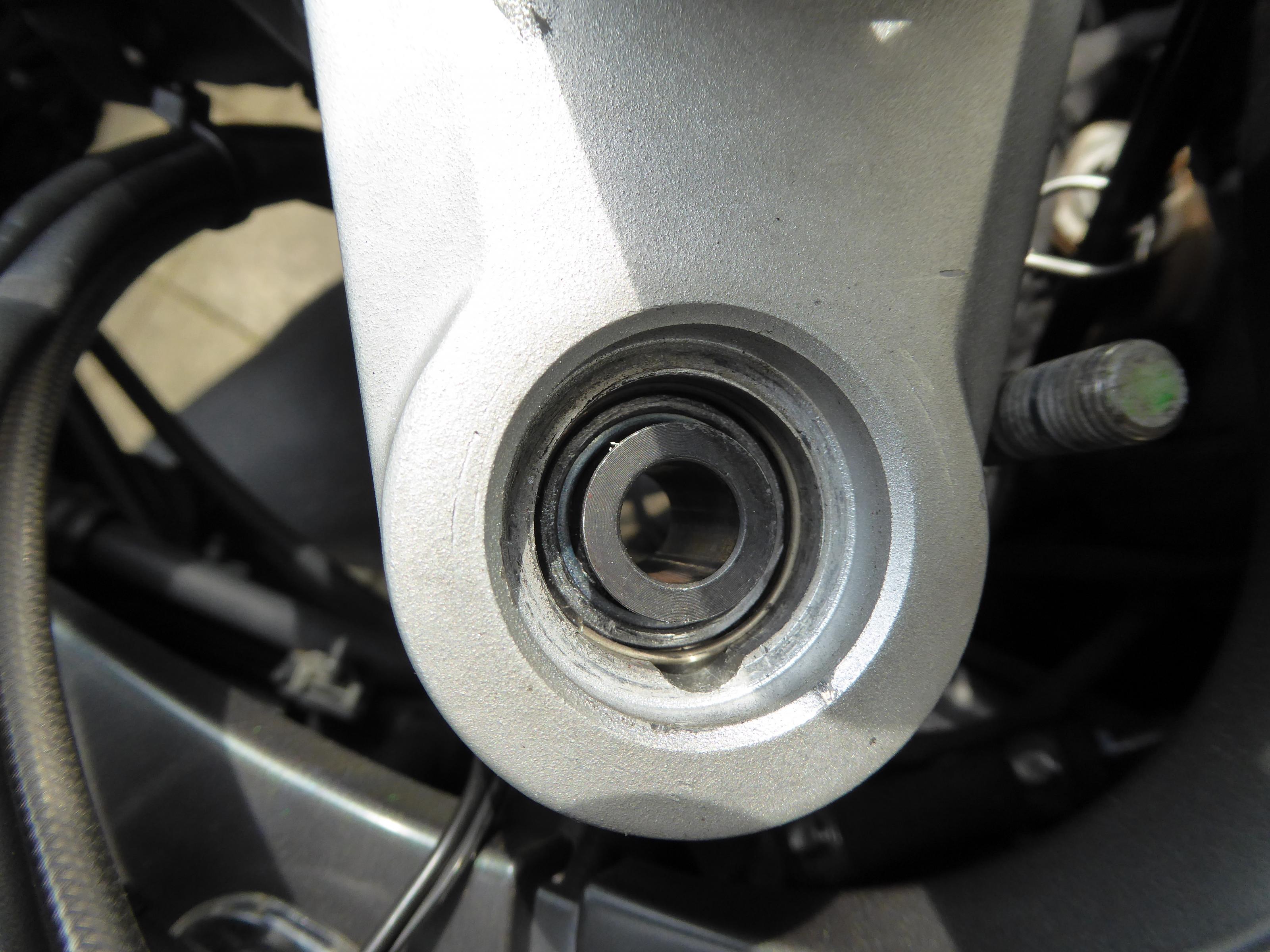

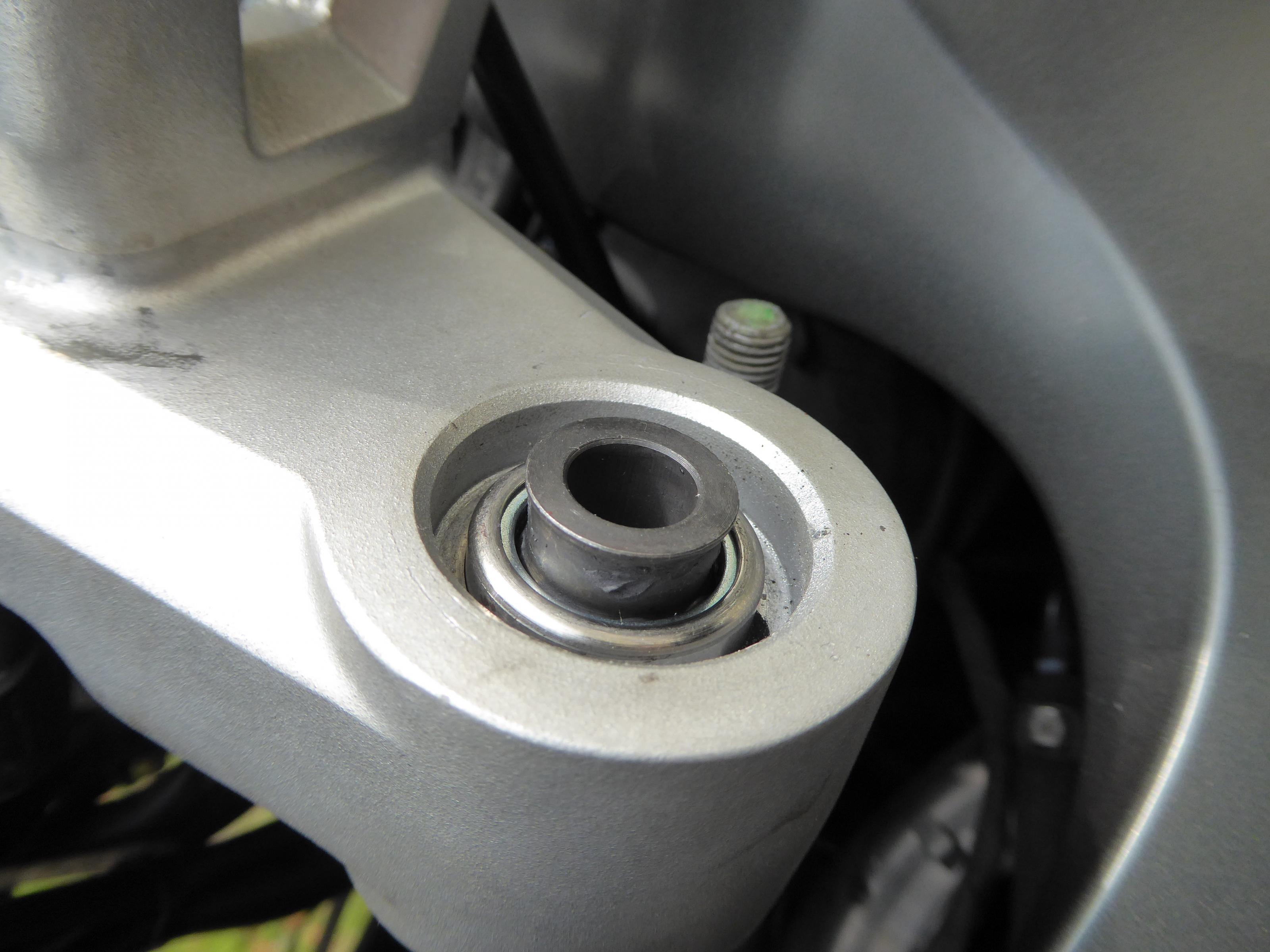

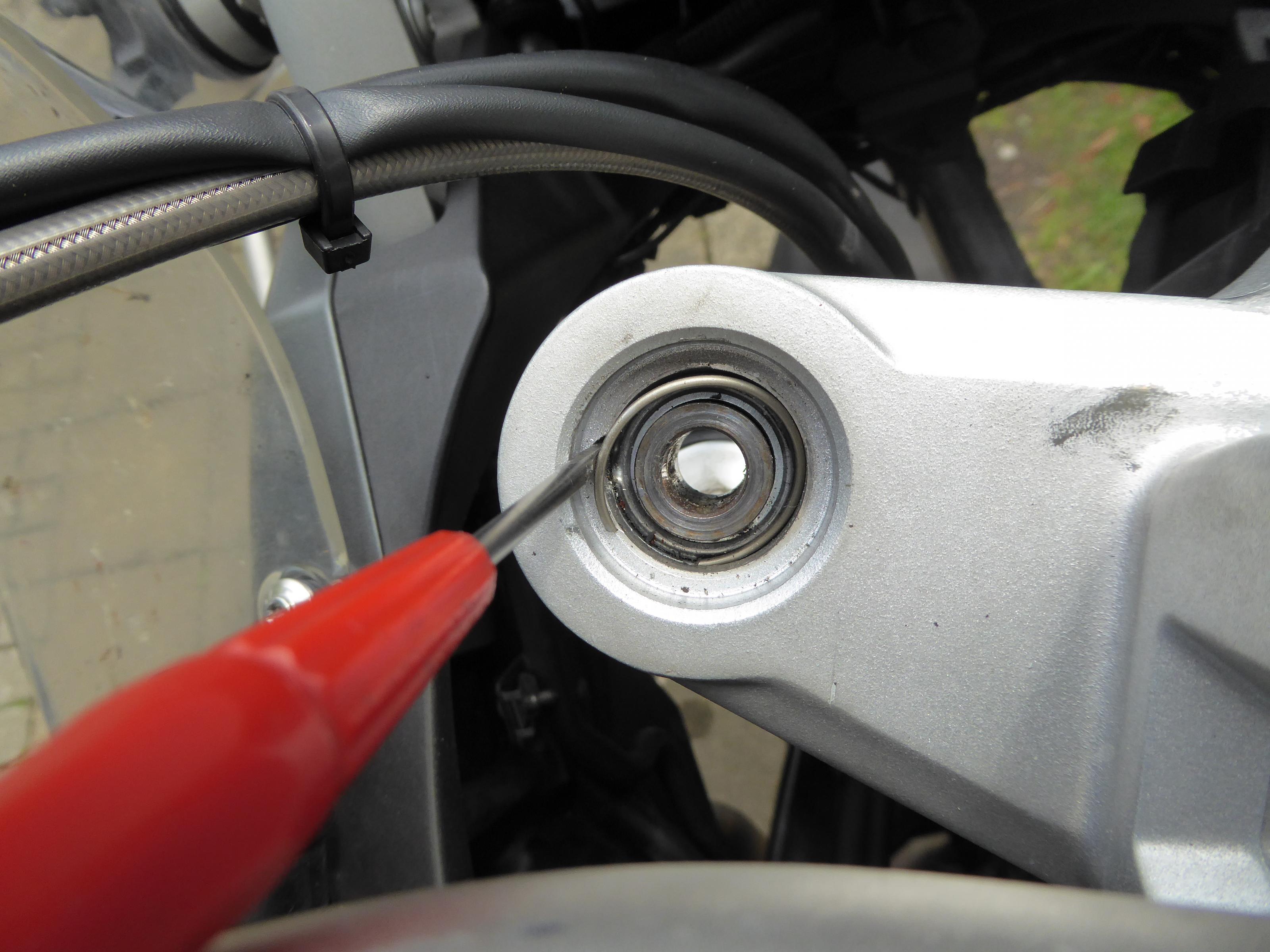

- den danach sichtbar gewordenen Scherungsring entfernen
- zum Aus und Einbau gibt es bei BMW ein Spezialwerkzeug, das aus passenden Hülsen besteht, mit dem die Gelenke per Hammer aus- und eingetrieben werden.

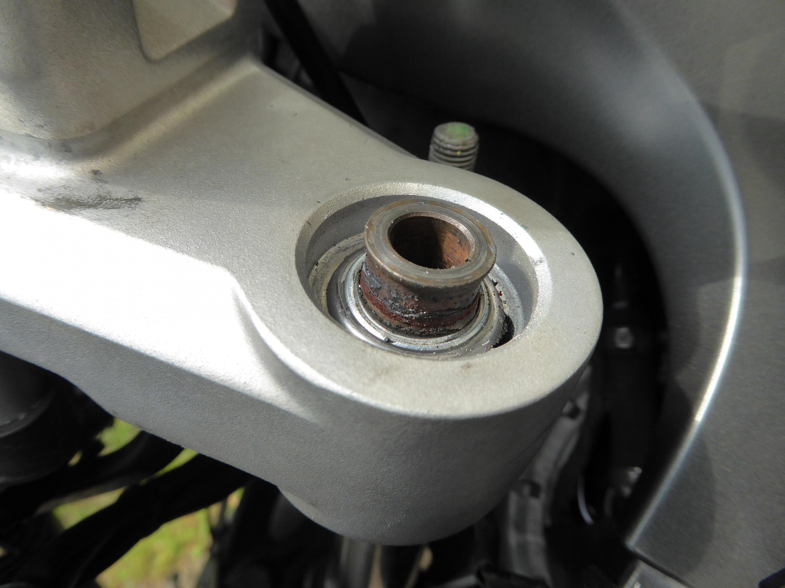

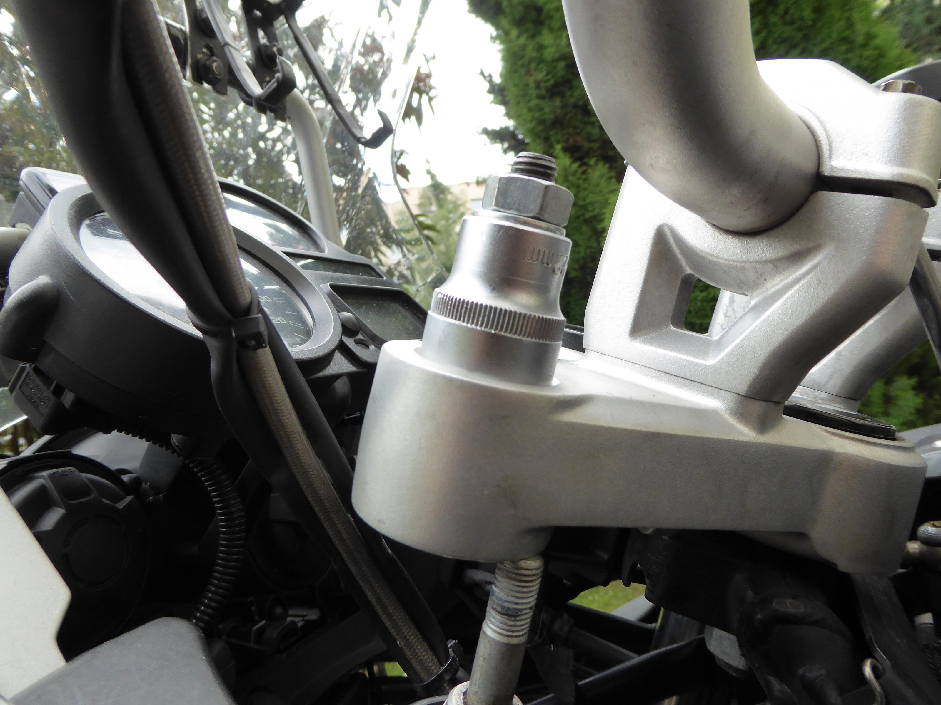

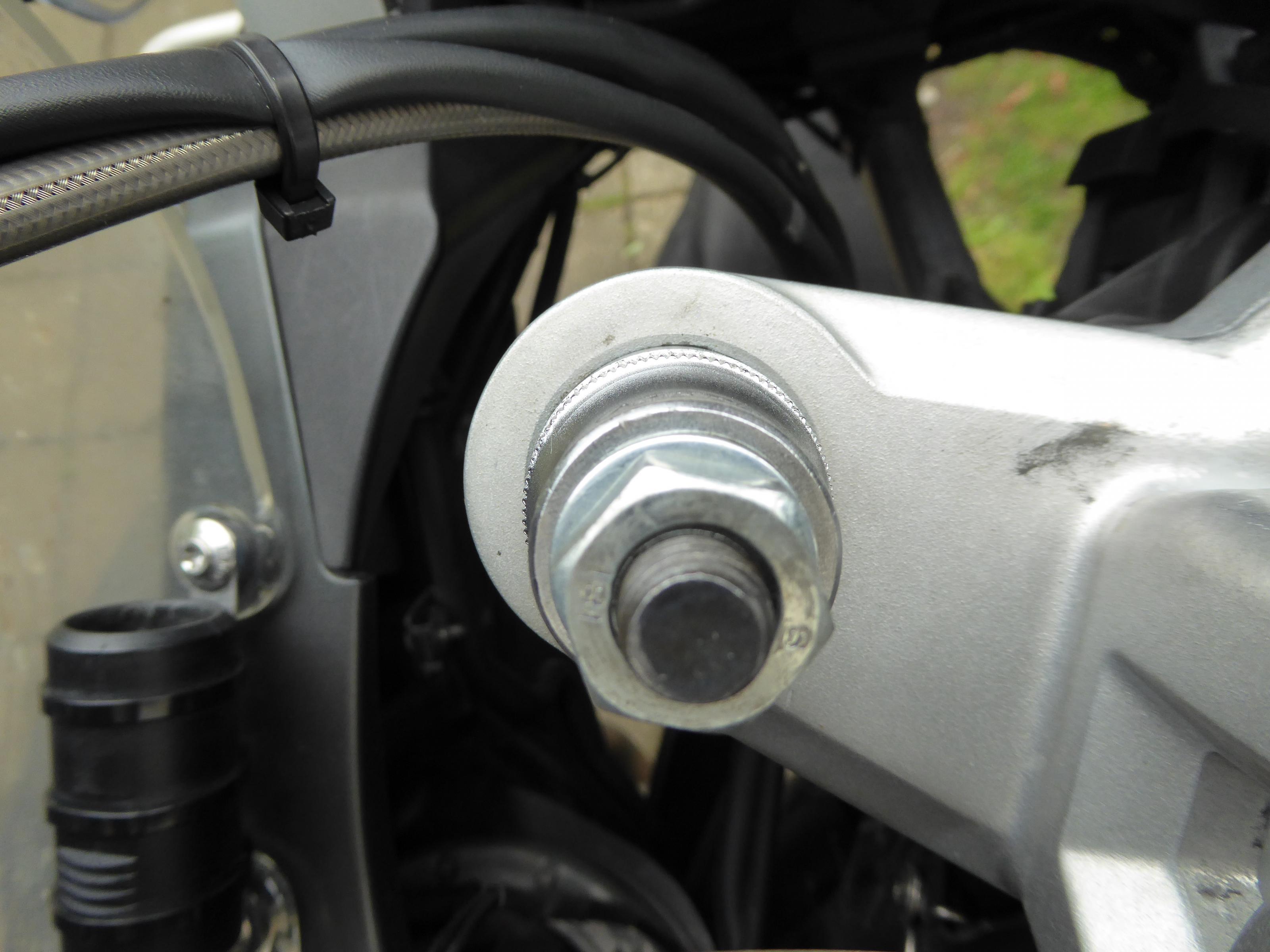

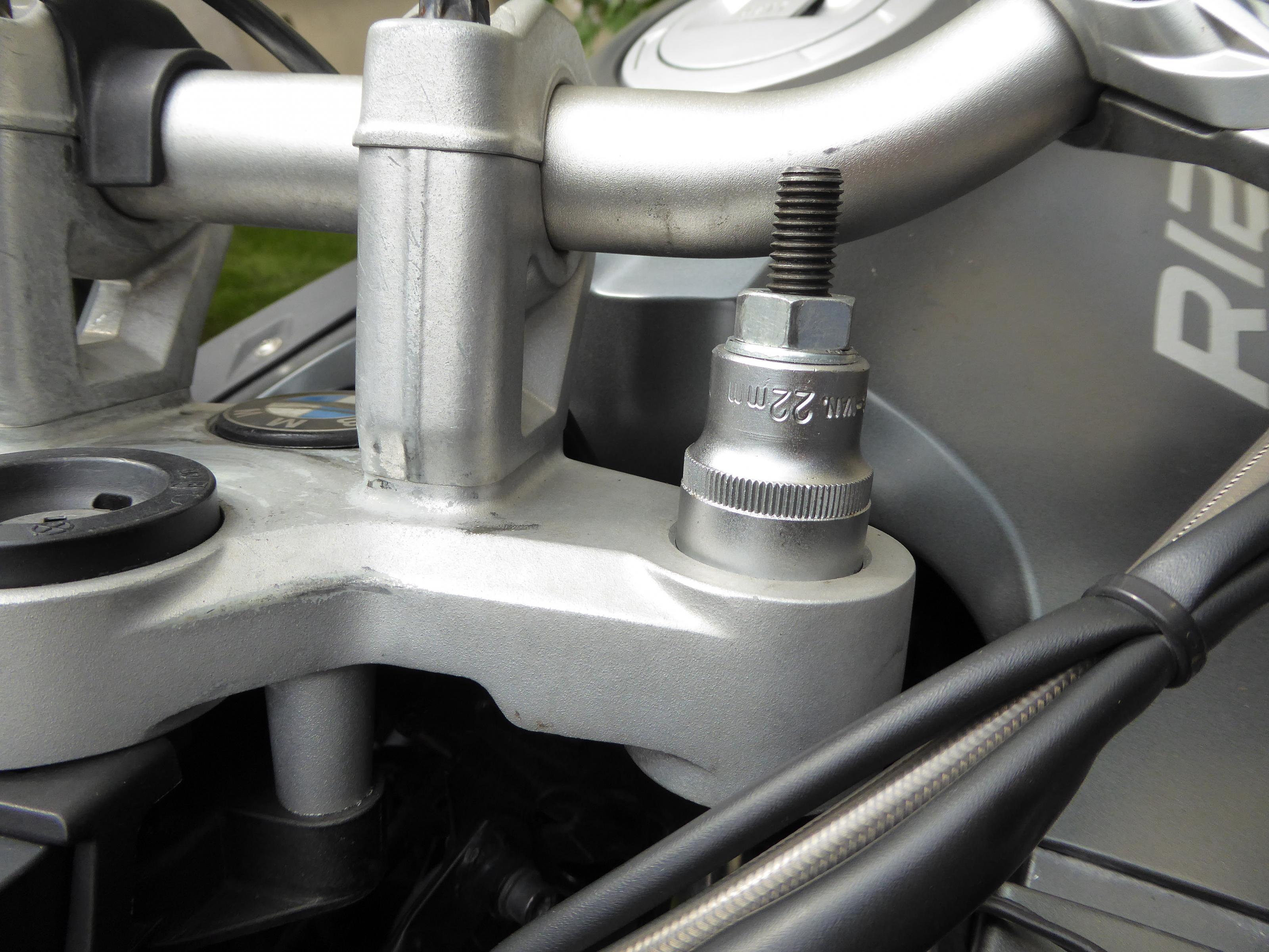

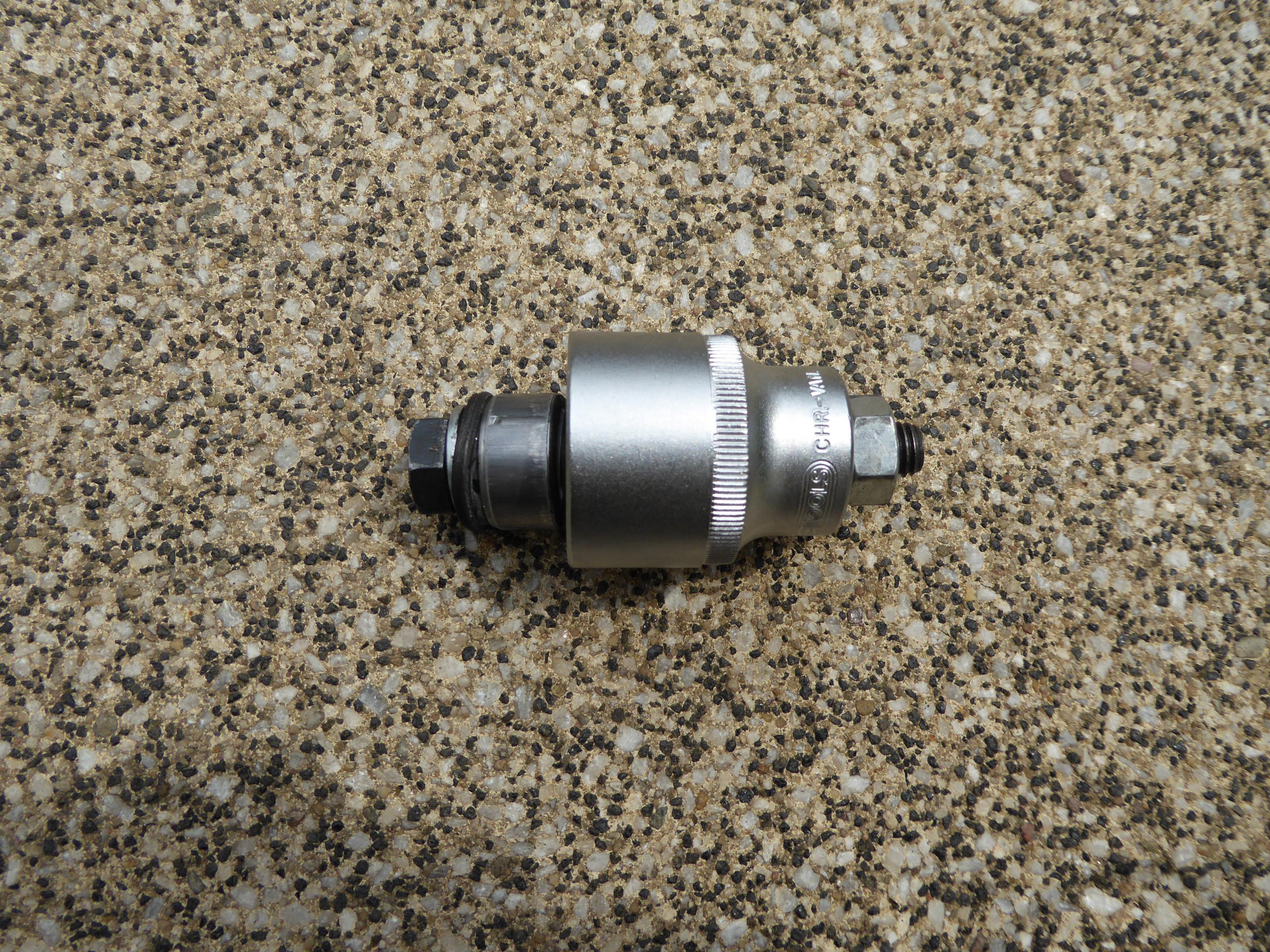

- mit einer langen Schaube der Festigkeitsklasse 10.9 und zugehöriger Mutter sowie Nüssen aus dem Werkzeugkasten habe ich das Gelenk ausgepresst
P1070211.jpg P1070212.jpg P1070213.jpg P1070214.jpg P1070215.jpg P1070216.jpg

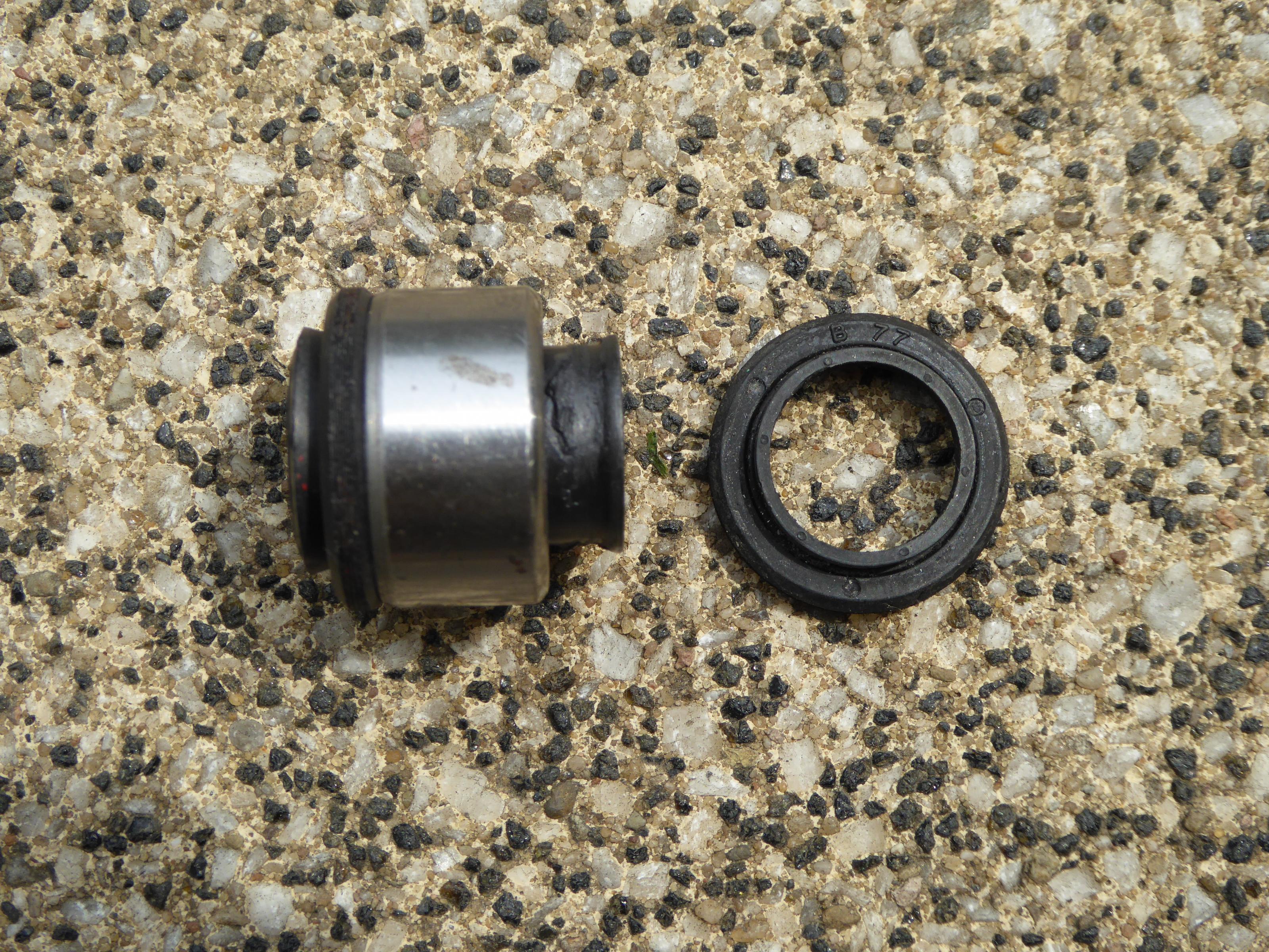

- das eh schon defekte Lager wird dabei zerstört
- das neue Lager hat eine große Fase (links) mit der es nach unten eingebaut wird, zuvor ist der Dichtgummi oben zu entfernen

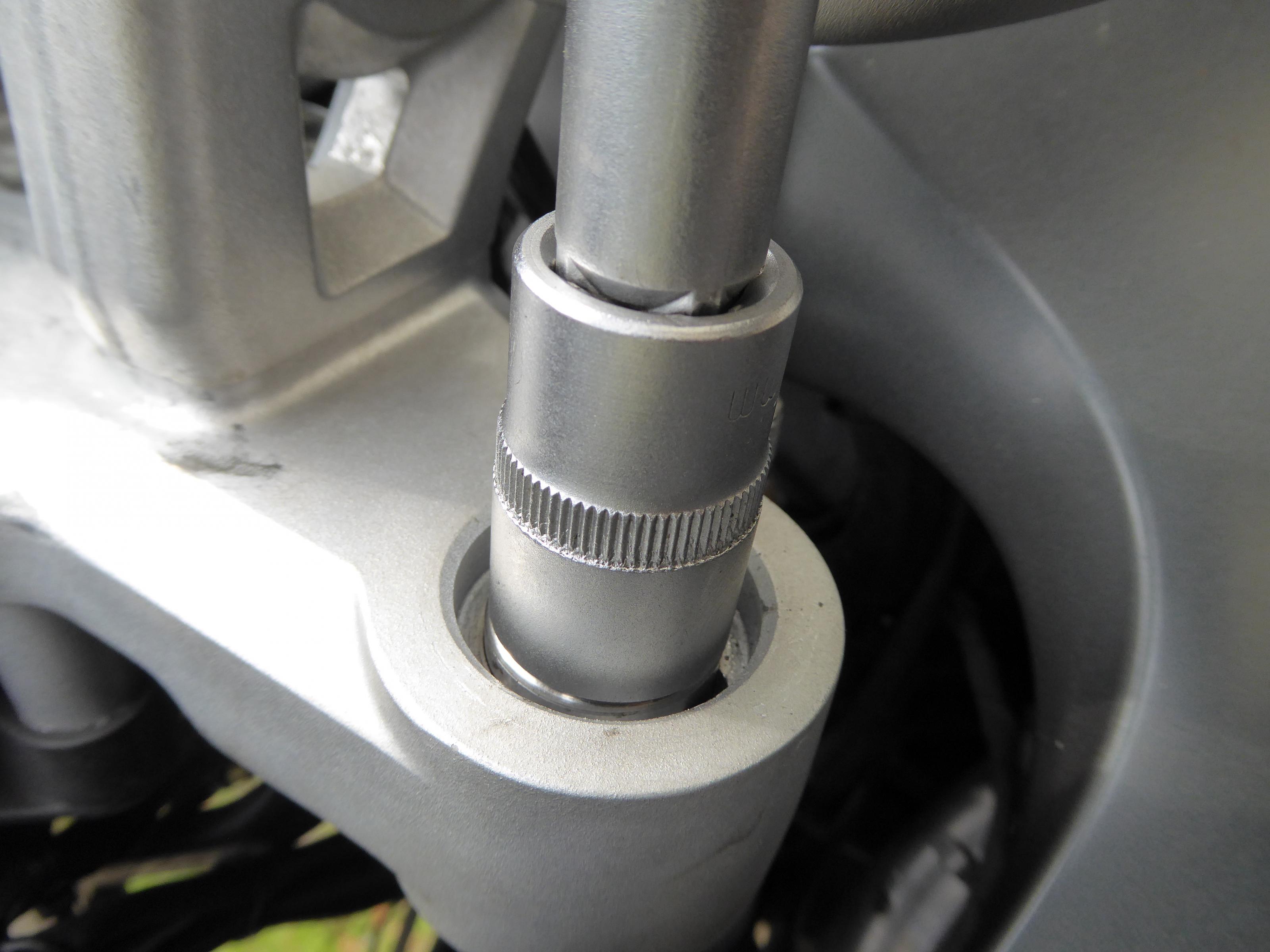

- das neue Lager mit 17 mm Nuss, Verlängerung und Hammer so weit wie möglich einschlagen
- den Rest wie gehabt mit einer 17mm Nuß und unten einer passenden Scheibe einpressen

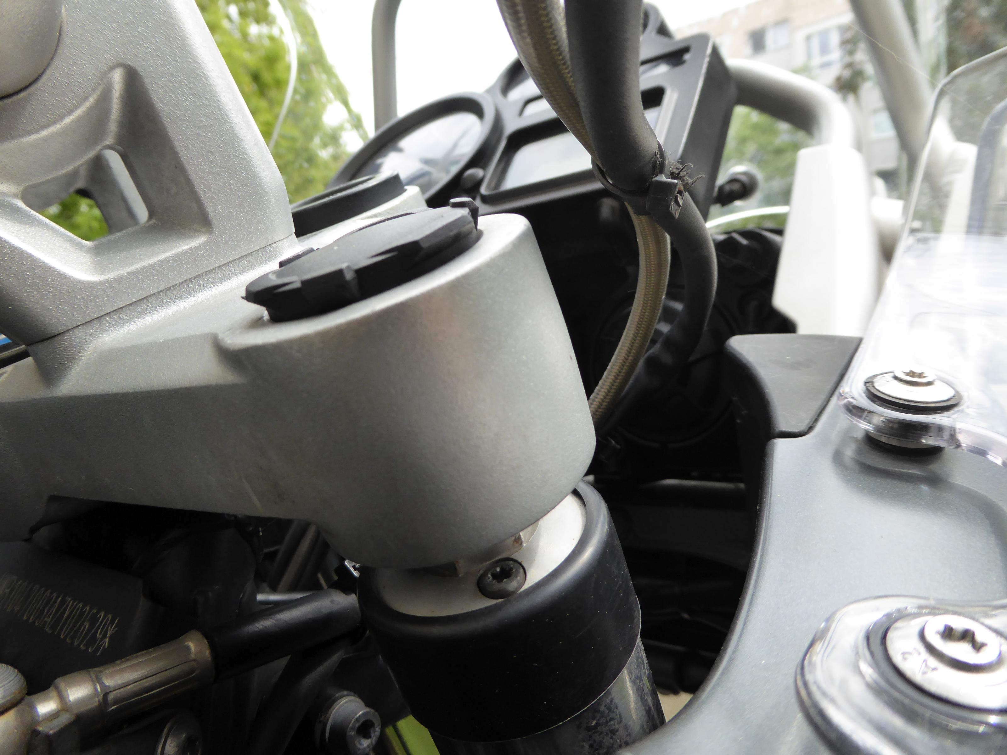

- Standrohr einfädeln und mit Mutter anziehen, Anzugsdrehmoment 40 Nm
- Kunststoffkappe aufsetzen, fertig.
