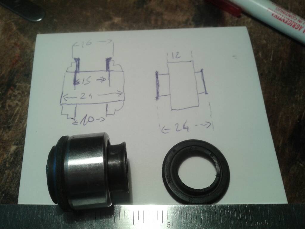

da ich etwas zuviel Spiel im Lenker hatte, habe ich das gestern mal auseinander gebaut.
Das Schräglager sieht eigentlich gut aus, da merkt man so nichts von wegen Spiel - ich schiebe das mal auf den Hebel, den ich mit dem Lenker habe.
Definitiv hin sind die Topflager. Gibt es da einen alternativen Anbieter, bei den üblichen Verdächtigen werden da € 60,- das Stück augerufen.
Da freue ich mich auf Eure Tipps.
Danke für Euren Input
Stephan
Wenn Du es fuer 60 Euro bekommst, kannst Du dich schon gluecklich schaetzen, denn der Preis bei der BMW NL liegt derzeit bereits bei knapp 70 Euro!
Es gibt hier im Forum irgendwo einen Thread, wo jemand schon mal deswegen zugange war und auch die Abmessungen gepostet hat. An Deiner Stelle wuerde ich halt mal nach Gelenklager suchen und das Ergebis dann mit den Anforderungen und Abmessungen vergleichen.
Z. B. hier https://www.skf.com/de/products/bearings-units-housings/plain-bearings/general/index.html
Hier ein Thread in dem die Arbeit schoen bebildert ist, allerdings ohne das oben erwaehnte Posting mit den Abmessungen. Das habe ich nur als Bild auf meinem Rechner und haenge es mal hinten an.
http://www.gs-forum.eu/r-1200-gs-un...ger-der-gabelbruecke-oben-topfgelenke-127056/
Falls Du fuendig wirst, kannst Du deine Errungenschaften ja mal hier praesentieren, dann haben alle etwas davon.

Da ich heute die Gabelsimmeringe bei meiner GS erneuert habe war ich auch mal an den "Topfenlagern" zu gange- wenn diese hin sind müssten sie stark rissig sein, so das sich die Verbindung der beiden Lagerbuchsen zum Gummi gelöst hat und somit die innere Buchse relativ lose sein müsste. Sonst kann da nichts verschleißen.

Vielleicht war ich da war vorschnell. Das gesamte Gummi ist aber ziemlich kaputt. Ich möchte noch erwähnen, dass ich ein Gespann habe und dan eine untere Brücke eingebaut ist und den Nachlauf zu verändern.
Ich bin halt vom Lenkerspiel ausgegangen und das ist mit der Zeit größer geworden,
