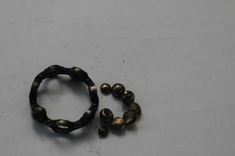

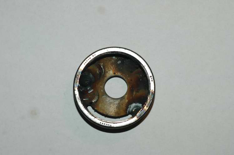

Das macht man normalerweise eigentlich nur dann, wenn bei defekten Kugeln sich das Lager schon zerlegt hat und man nicht weiß, wie man sonst den Aussenring ohne Ansatz noch raus bekommen soll. Hier ist halt eine Scheibe drin, damit man auch einen schönen Angriffspunkt zum Schlagen hat.

Stimmt wenn das Lager eben defekt ist und man es nicht anders raus bekommt
