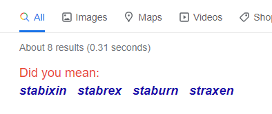

@teileklaus
staburaxen ist eh bei jedem HAG-Ölwechsel. Hab ich dieses Jahr mal alle 10Tkm gemacht (also 2x/annum)- da sollte nichts rosten...
Uli G.
Uli G.
28.03.2009
11.943
Hannover
PeterNZ
PeterNZ
05.12.2017
407
Kaitaia Neuseeland
RS1200GS 2006
Staburags, gibt verschiedene davon bei Klüber Lubrication (und ich weiß nicht, welches spezielle von BMW Vorgeschlagen/verwendet wird, einfach auf der Seite Staburags als Suchbegriff eingeben, dann tauchen alle auf :)).
Uli
Danke. Hat schon einen Vorteil wenn man weiss wie es richtig geschrieben wird (Nicht mit "X", denn das war wohl niX)
Shit, ist das aus purem Gold? Die Tube kostet bei uns NZ$159
