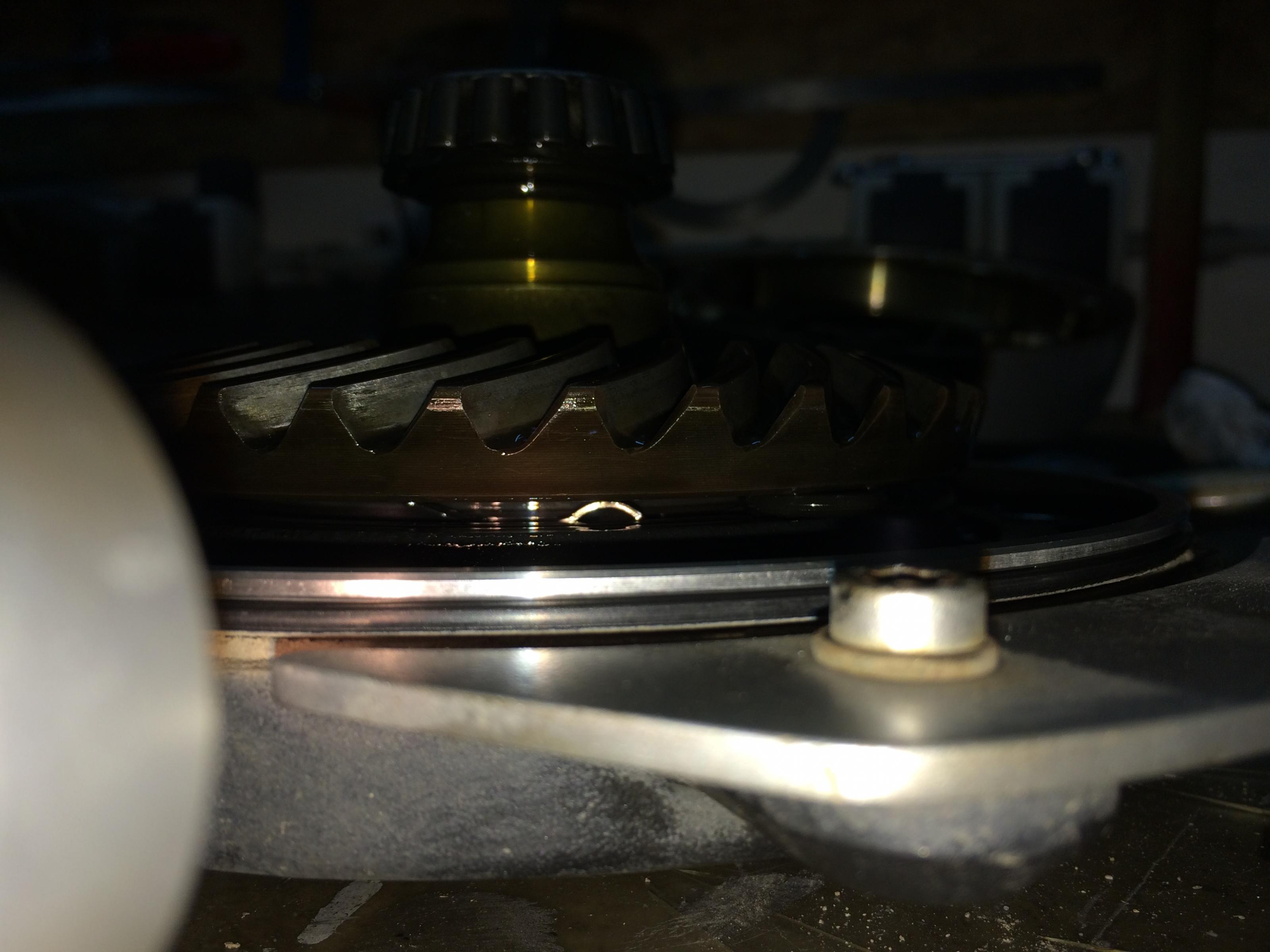

Lagerschaden der Zweite
Hab jetzt 90600 km auf dem Tacho.
Also gute 20000 km nach BMW-Tacho Toleranz mehr auf dem HAG, ist wieder das Hauptlager defekt. Man hört und spürt einen rauen Lauf und das HAG ist auch sehr sehr warm nach der Fahrt. Ich war in Frankreich als das Geräusch auftrat. Musste aber noch mehrere Hundert Km nach hause fahren.
Kann hier hoch was am mangelhaften ausdisanzieren liegen?
Ein defektes Hauptlager nach keinen echten 20000 km kann doch nicht wirklich sein oder??

Zum Sachstand.
Das Getriebe habe ich zum Händler gebracht und auch wenn die Zeit der Gewährleistung abgelaufen (Juni 2013) war aber noch nicht soviel Kilometer auf dem neuen HAG waren haben wir uns die Rechnung geteilt. Ich das Material und er die Lohnkosten.
Beim abholen wurde ich auch extra noch mal drauf hingewiesen dass das HAG auch nach Vorschrift ausdistanziert wurde. Auf der Rechnung ist diesmal sogar ein Distanzring aufgeführt. Auf nachfrage warum beim ersten Mal keine Ring drauf stand war zu hören das dann wohl der Ring gepasst hatte. Jetzt kann ich das Tellernd sogar von Hand drehen. Das war beim ersten nicht möglich. Da war die Vorspannung bestimmt viel zu hoch und dadurch dann auch der spätere Lagerschaden.
Jetzt ist es wieder gut und hoffentlich bleibt es auch so.
Der Käfig hatte sich an einer Stelle schon geöffnet. Auch kam ein Stück Gummi zum Vorschein. Wahrscheinlich eine Lippe vom Wellendichtring. Von Außen war das HAG aber noch Staubtrocken.
