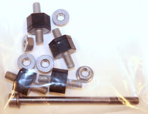

ich denke du solltest die Orginal nehmen
die werden oben in den Motorblock oder die Halterung geschraubt und unter der Ölwanne mit einer Mutter verschraubt
https://www.leebmann24.com/de/de/component/unterfahrschutz-113568

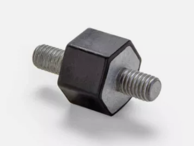

Das Gummi hat schon den Zweck die Platte vom Motor zu entkoppeln.
Bei einem Aufprall würde die Energie sonst direkt in das Motorgehäuse weitergeleitet.

Diese Silentblöcke gehen durchaus auch von selber kaputt! Dafür kann Dein Vater ziemlich sicher nichts. War an meiner R1100GS auch schon der Fall, nicht zuletzt, weil die auch die Motortemperatur abbekommen und die Gewindeplatten beidseitig auf den Gummi nur aufvulkanisiert und dadurch nicht beliebig hitzeresistent sind.
Meist lassen sich die Reste schlecht vom Motor lösen. Die Dinger sind bei BMW (zumindest für die R1100GS, dort aber mit M6 Gewinden) unverhältnismäßig teuer. Zum Anschrauben am Motorblock reicht die Hand und vielleicht am Schluß noch vorsichtig ein wenig mit einer kleinen Rohrzange mit verstellbarer Maulweite nachhelfen.
Die Muttern auf der anderen Seite, die den Unterfahrschutz am Silentblock halten, sind (vermutlich wie bei R1100GS auch) Stopmuttern und brauchen nur soweit angezogen werden, daß sich die gesamte Chose am Ende nicht mehr mitdrehen und somit lockern kann. Das geht aus meiner Erinnerung auch mehr oder weniger von Hand bzw. mithilfe der Rohrzange zum Gegenhalten. Eventuell kann man das schützende Blech während des Festziehens noch so gegen den Silentblock drücken, daß er durch die erhöhte Reibung so viel Widerstand leistet, um die Muttern fest genug angezogen zu bekommen.
Du wirst sehen, das ist alles relativ unkritisch. Rohe Kräfte sollten den Gummi der Blöcke sowieso nicht stressen, also mit Gefühl vorgehen.

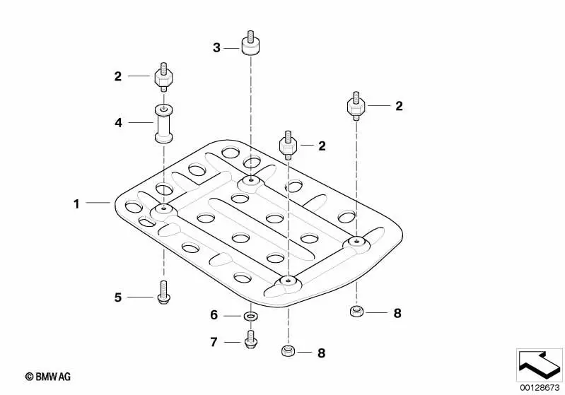

Ich bin sehr sicher, daß auf der Außenseite des Unterfahrschutzes der R1100GS M6 Stopmuttern zum Einsatz kommen. Bestimmt kannst Du gut erklären, was an diesen von BMW im Original verwendeten Teilen "kontraproduktiv" ist:
07129905817 Sechskantmutter M6-8-ZNNIV SI
https://www.realoem.com/bmw/de/part...409_&mg=11&sg=84&diagId=11_1874&q=07129905817
Es sind übrigens keine Stopmuttern mit Kunststoffeinsatz zur Lösehemmung, sondern die Gewindebohrung sieht leicht gequetscht aus und ist zu einem Oval verformt (keine Ahnung wie der korrekte Fachbegriff dafür lautet). Hätte sogar noch welche in der (entfernten) Garage liegen, aber der Aufwand sie zu holen um die Tatsachen bildlich zu belegen, ist mir jetzt dafür zu hoch.
Mit meiner Annahme, daß das an der R1200GS ähnlich oder gleich mit Stopmuttern gelöst sein könnte, lag ich zwar nicht richtig, hatte das aber auch mit dem Hinweis "vermutlich" entkräftet gehabt.

Der (bei der R1100GS) zweiteilige Unterfahrschutz besteht aus Aluminium, der Silentblock aus Gummi mit auf beiden Seiten anvulkanisierter, verzinkter bzw. kadmierter Stahlplatte mit M6 Gewindebolzen (von übrigens unterschiedlicher Länge je Silentblock, daher in Originalabmessungen schlecht im freien Handel zu bekommen), die Sicherungsmutter DIN980M besteht aus lamellenverzinktem Stahl. Die Fäulnisbildung an der gesamten Baugruppe ist (erfahrungsgemäß) gering, solange man z. B. keine Salzwasserwatfahrten vornimmt.

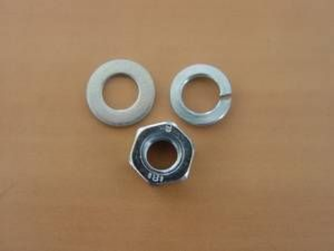

Ja so ähnlich. Oder eine U-Scheibe-Federring- und Mutter.
Das Gefummel mit Scheiben und Federringen wollten die Konstrukteure sicher - nicht zuletzt wegen des Aufwandes bei der Herstellung am Berliner Band - so klein wie möglich halten und haben deswegen aus den vielen zur Verfügung stehenden Möglichkeiten jene gewählt, die darauf nicht angewiesen sind um dennoch das Ziel einer moderaten Lösehemmung zu erreichen.
