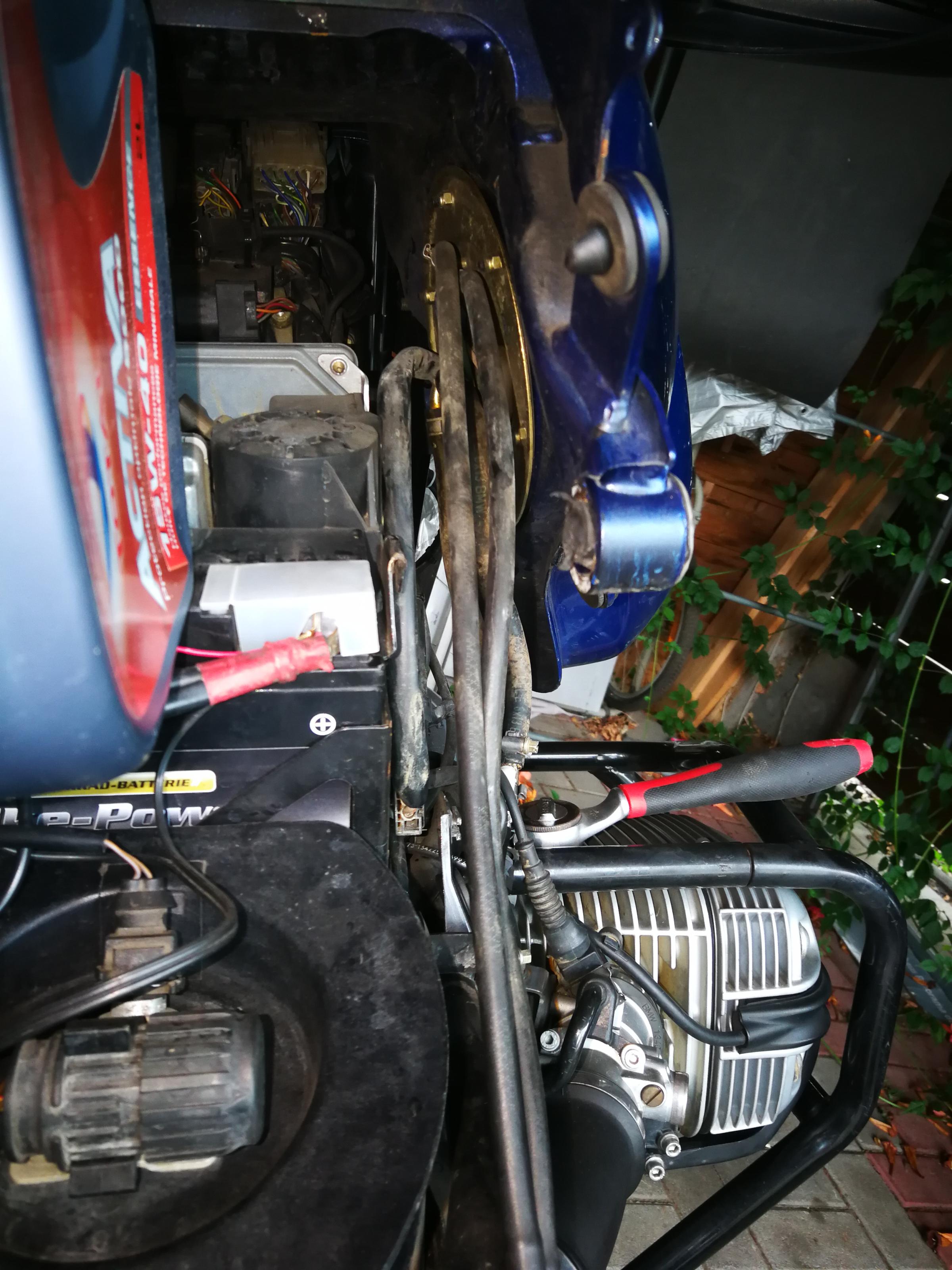

Problem beseitigt: Als ich den Tank abgebaut hatte zeigte sich, dass ein Benzinschlauch unter dem Tank Gummi eingequetscht war. Nachdem ich die Schläuche vernünftig verlegt habe hat sich das Verhalten des Motors im Leerlauf deutlich verbessert.
Jetzt läuft sie rund im Leerlauf!!!!:)

Jein, zum einen hast du Recht. Es war EIN Schlauch der unter dem Tankgummi eingeklemmt war. Es muss wohl der Schlauch der Tankbelüftung gewesen sein. Irgendwie hat es einen Unterschied zwischen den beiden Zylindern in irgend einer Weise bewirkt. Jetzt läuft der Motor immer rund, kalt wie warm. Vorher fühlte es sich irgendwie einseitig, unwuchtig an.
Der zweite Punkt, der Unterschied im Klang zwischen kaltem u. warmen Motor bleibt bestehen. Nur kann ich nicht konkret beschreiben wie sich das anfühlt. Es klingt "trockener" (Öl ist natürlich ausreichend da) als bei einer anderen GS (die aber anscheinend Rußt, jedenfalls sieht das Rücklicht so aus). Keine Ahnung ob es sowas bei einem Einspritzer gibt. Aber seit dem ich den Schlauch umgelegt habe, klingt sie in meinen Ohren gesund. Und was das wichtigste ist, ich muss nicht ständig nach dem Motor hören sondern kann die Fahrt genießen.

Hi Franz, es war der rechte Schlauch.
Der Effekt ist aber nicht sehr großführt nur dazu dass der Motor im leerlauf dann etwas unrunder läuft.
