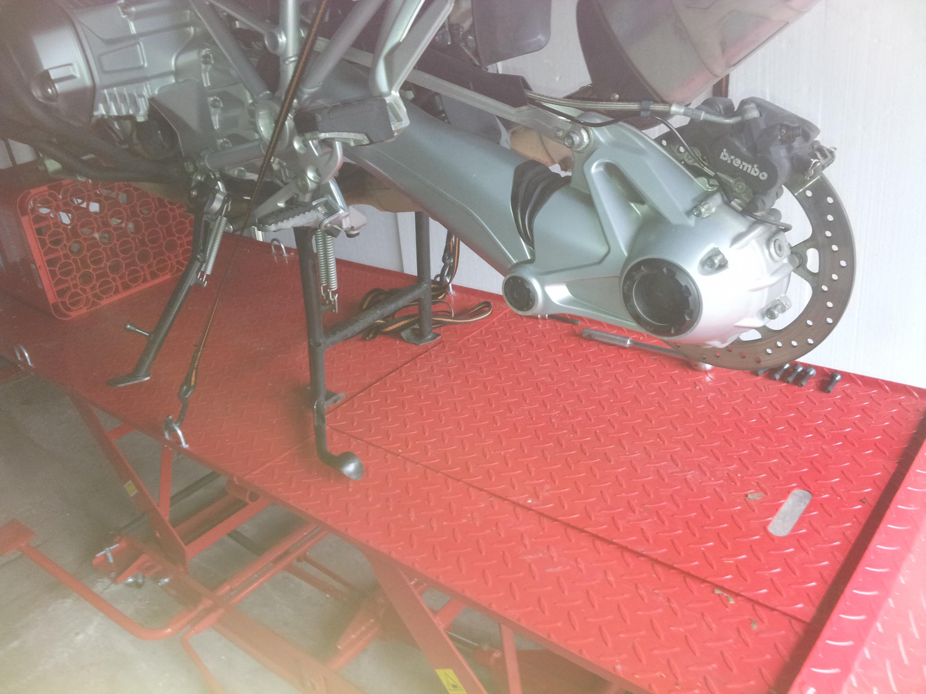

Ich habe gestern das erste Mal Räder ausgebaut. Meiner Meinung nach wichtig: Hinterrad ausbauen, wenn das VR auf dem Boden (also noch eingebaut) ist. Das Hinterrad kommt entgegen dem Handbuch eher nach "unten" raus und nicht nach hinten. Zusätzlich stand bei mir dann der Hauptständer auf einem Brett und ich hatte den Löffel abgeschraubt (braucht man vermutlich nicht). Wenn vorne schon aufgebockt war, bekam ich die Speichenfelge nicht zwischen Bremssattel und Auspuff raus, geht nur, wenn das Rad nach unten rausgenommen werden kann.

Ich mach das anders... erst Vorderrad ausbauen und Holme auf umgedrehter Bierkiste abstellen. Danach Hinterrad ausbauen und Hauptständer sichern. Löffel und Auspuff bleiben montiert.

Hi, so kannst Du beide Räder ausbauen und Sie zum Reifenwechsel bringen. Das Moped steht ohne Räder.
Moped auf den Hauptständer, mit diesen Montageständer, der höhen- und breitenverstellbar ist, die Aufnahmen stellst Du in das vorletzte Loch, setzt Du unter den Gabelholmen an, hebst sie damit an und das Moped steht mit beiden Rädern, auf dem Hauptständer und diesem Kernstabi, in der Luft ohne das die Reifen Bodenkontakt haben. Der Kernstabi hat das optimale Maß, so das die Front nur leicht hochgehoben wird und das Hi Rad auch noch weiterhin in der Luft ist.
Keine Kiste unter der Gabel die Dir Mühe macht das Vo Rad reinzubekommen.

Motorrad auf Hauptständer und mit hydr. Wagenheber oder Scherenheber unter dem Motorschutz anheben, dann Rad rein/raus und Kiste rein/raus
Keine Mühe und nicht noch mehr starriges Zeug, was rumsteht.

Leere Kiste Bier unter sogenannten Schutz schieben wenn Mopped auf Hauptständer steht reicht vollkommen und kostet gar nix.
