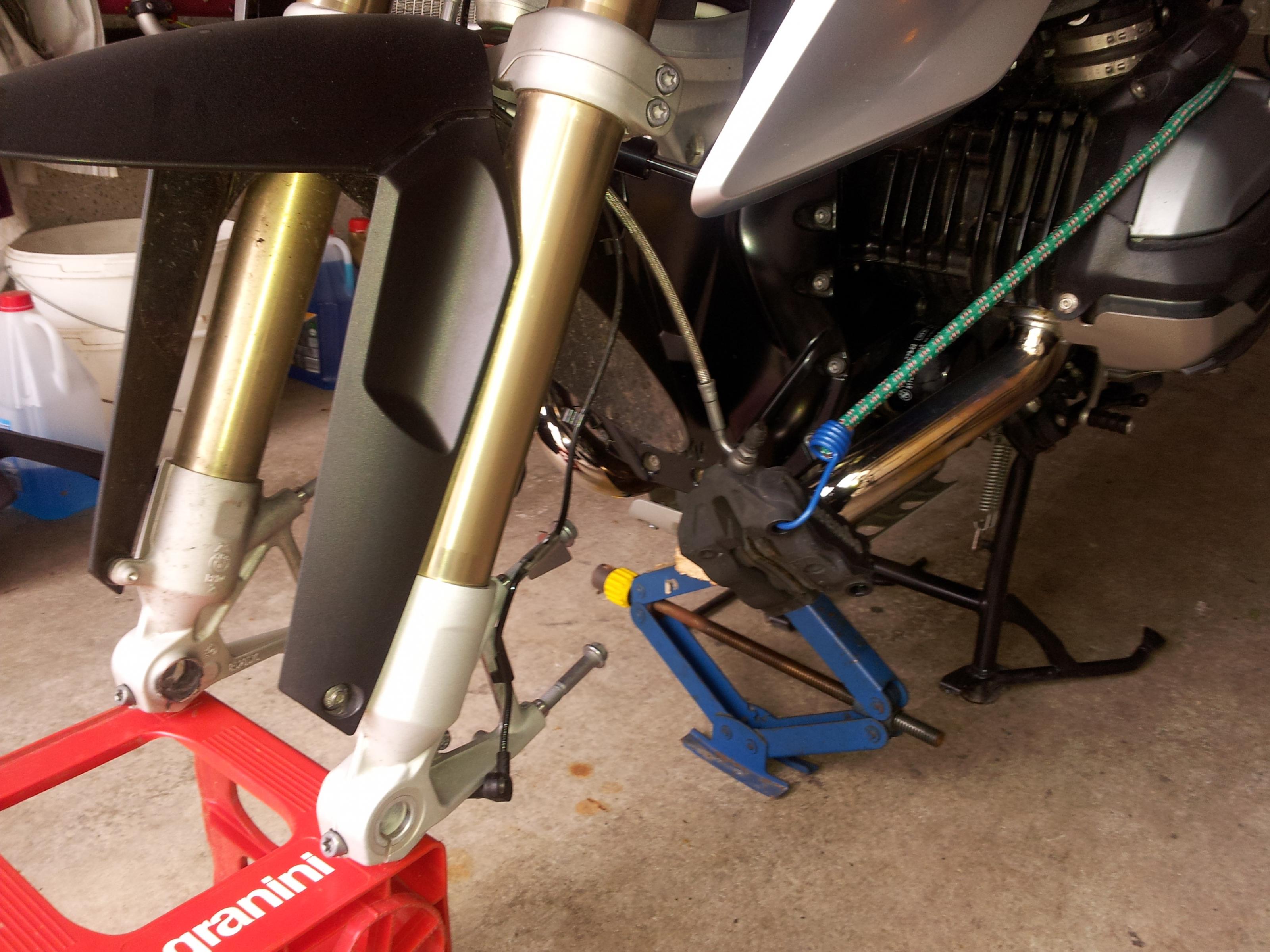

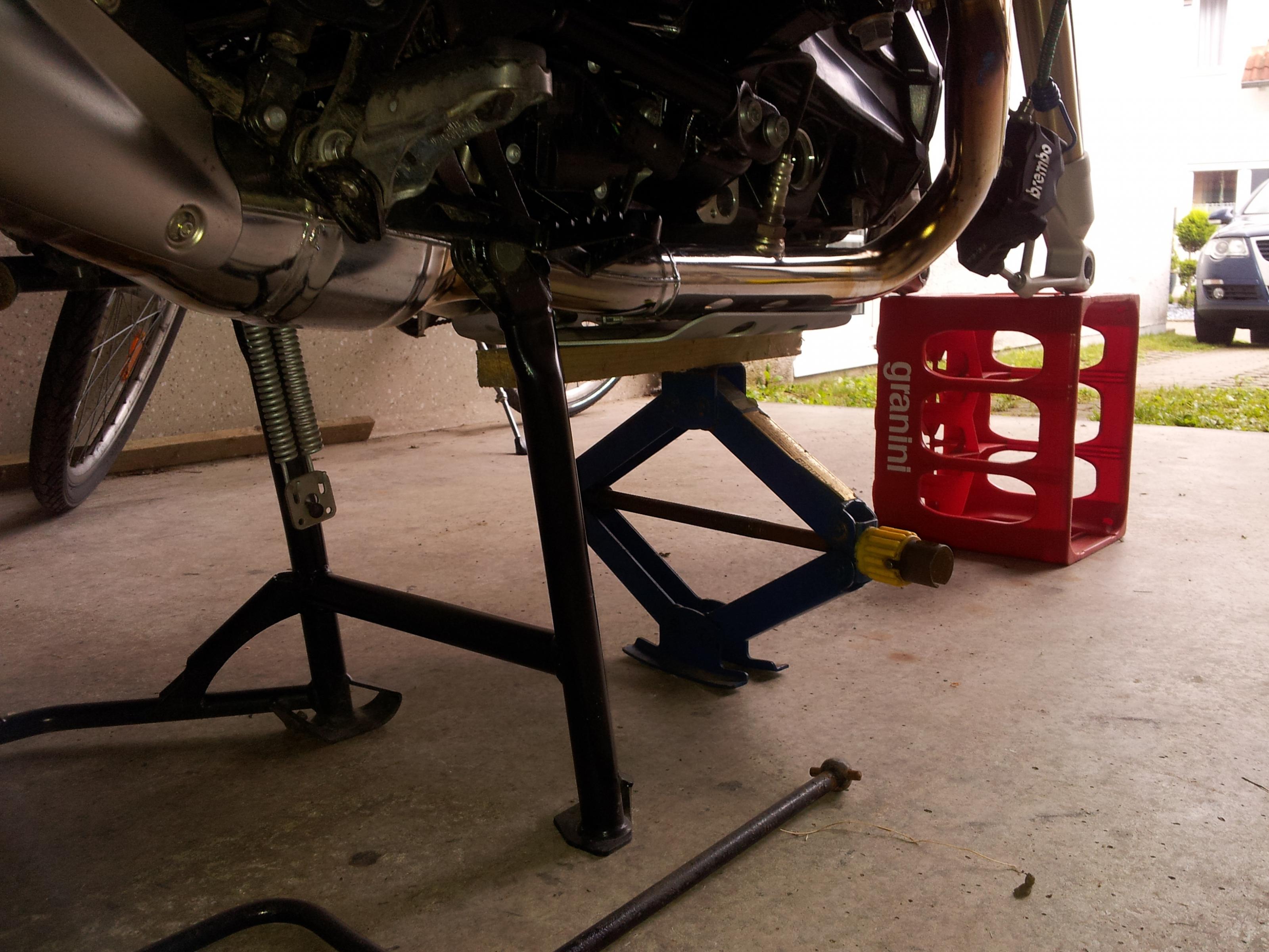

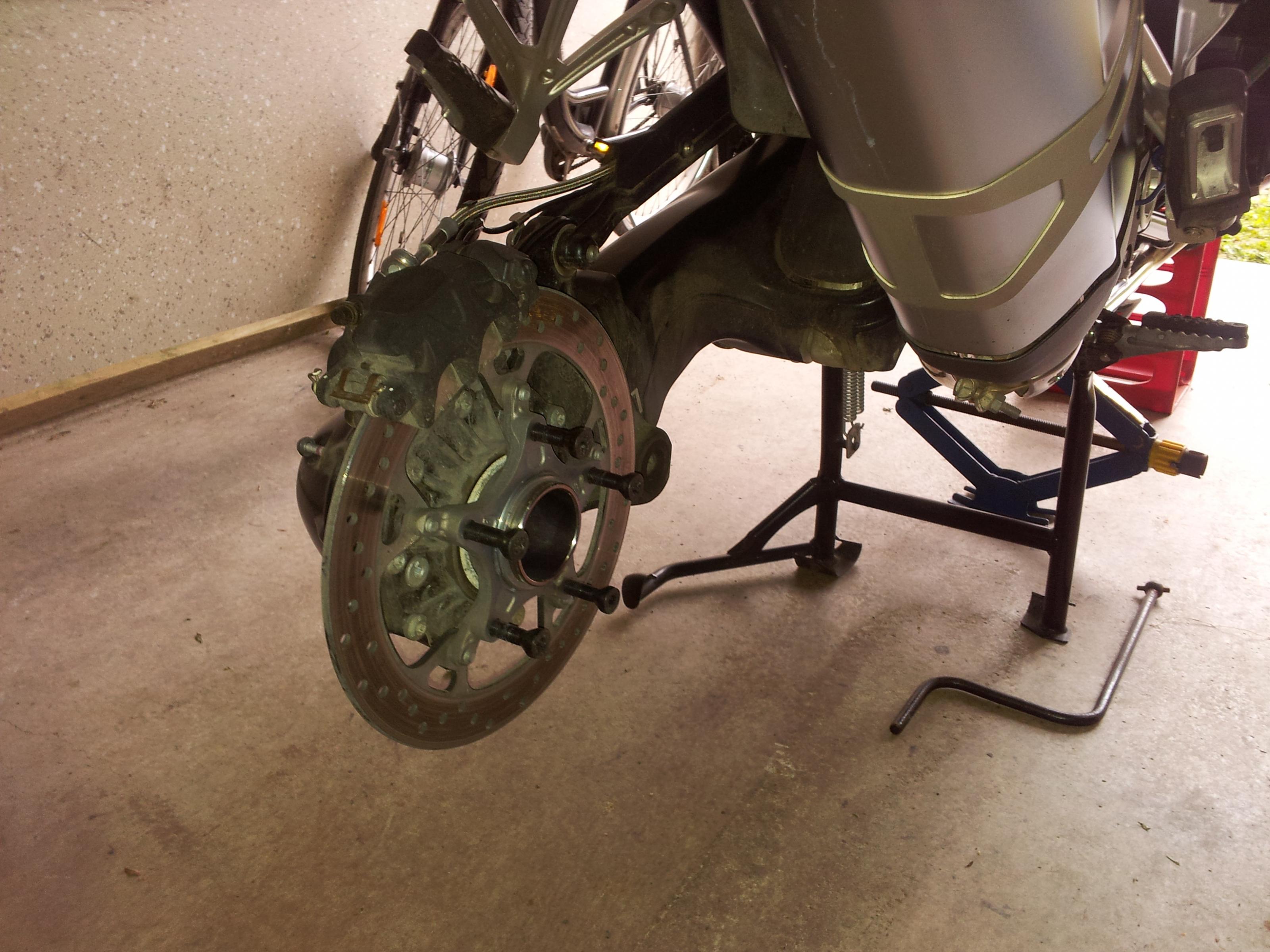

Hallo allerseits,
ich mache das schon seit Jahrzehnten mit allen Moppeds auf die gleiche einfache Weise.
Mopped auf den Hauptständer und unter den Motorblock den Scherenwagenheber, "gepolstert" mit einem Stück Dachlatte.
So kann man mittels Wagenheber die Front nur per Hand, Kurbel nicht nötig, feinfühlig auf den Millimeter genau anheben oder absenken.
Sind die Räder draussen, dann sichert eine passende Kiste die Fuhre ab.
Bei der Montage kriegt man so auch Achsaufnahme und Achse schön auf ein Niveau.
Spielende Kinder sind in meiner Garage eh tabu, :rolleyes:.
Gruß Rüdiger
