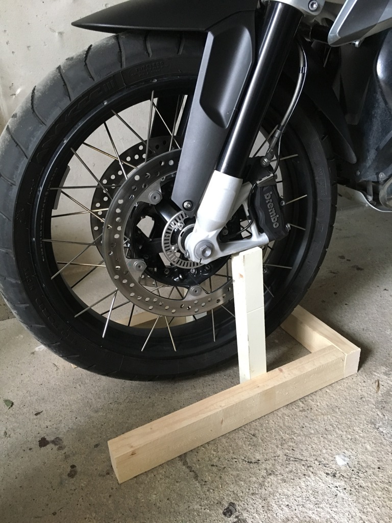

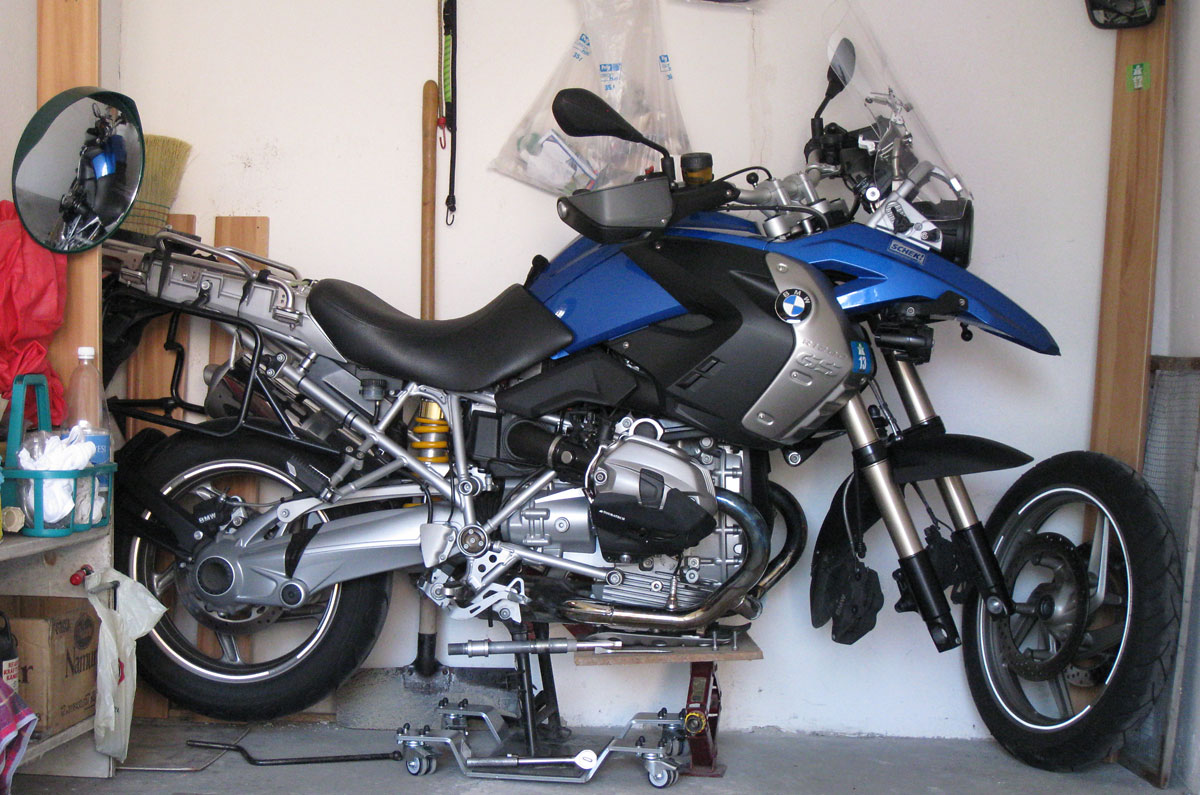

Ein Bild sagt mehr als 1000 Worte , so heißt es doch.

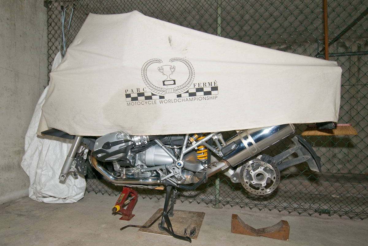

Ich verwende Hauptständer und einen Scherenwagenheber. Teils lasse ich die Maschine auf dem Rangierwagen, um sie an die rückwärtige Garagenwad zu schieben. Das geht alles mit entsprechender Sorgfalt.

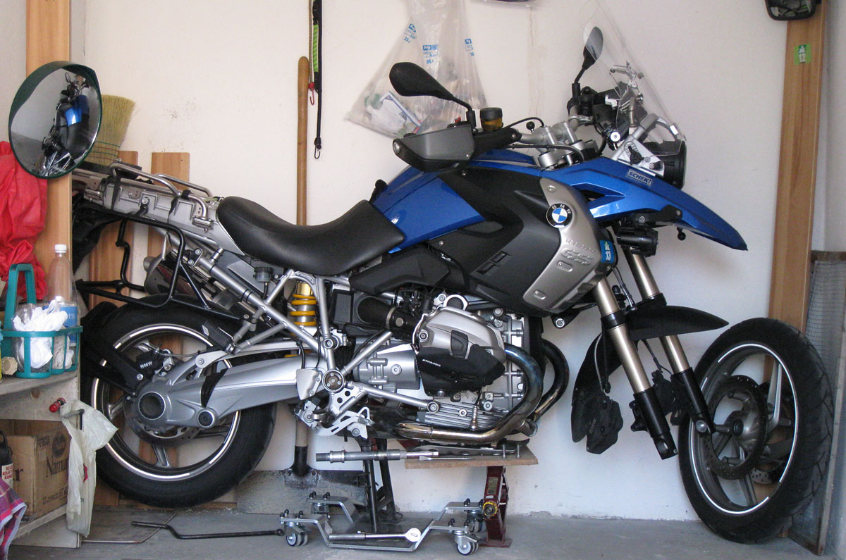

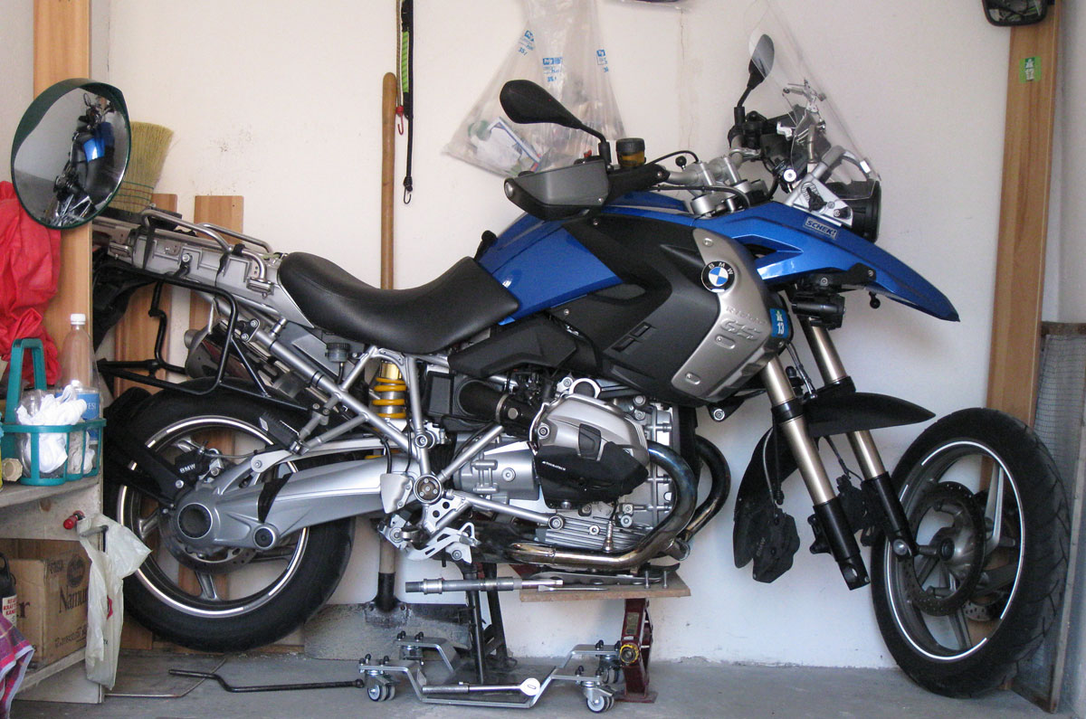

Steht prima auf zwei Ständern für kleines Geld, man kann die Räder fix rausnehmen und wenn irgendwer kommt, um das Ding blödsinniger doch anzufassen, braucht man keine Angst zu haben.

Hallo Odo,
wenn Du einen Vorderrad-Lifter besitzt (ich bocke meine im Winter immer damit auf), dann kannst Du die Maschine getrost auf den Hauptständer stellen. Du musst nur darauf achten, dass Du noch an alle Achsschrauben an der Gabel rankommst.
Achte auf sicheren Stand, dann geht es ganz leicht. Am Vorderrad unbedingt erst den ABS-Sensor und die Bremssättel lösen, damit Du das Rad entfernen kannst. Unter den Motor stelle ich nichts.
Hab ich gestern erst so durchgeführt.
Gruß Uli

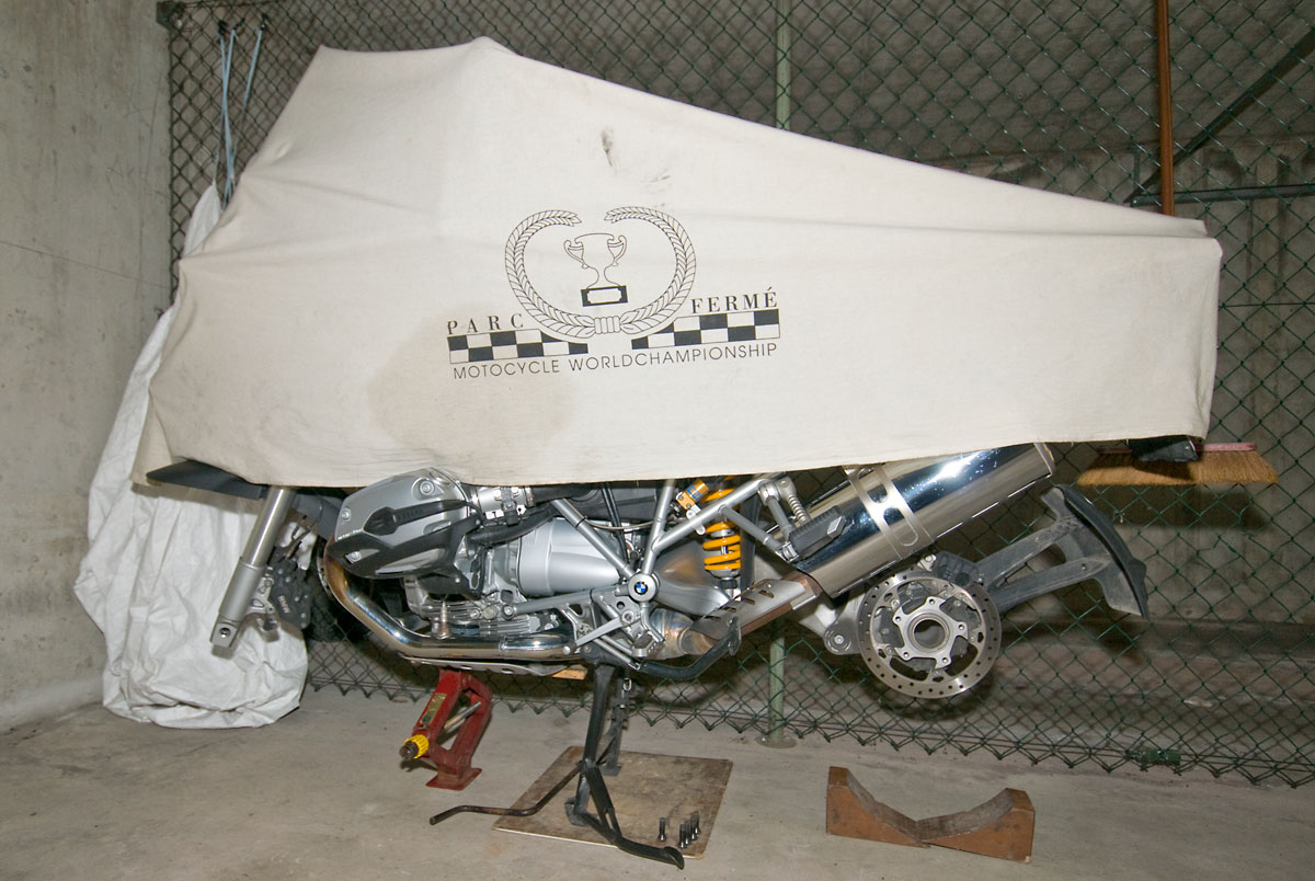

Wenn ich den Hinterradständer hätte würde ich ihn auch benutzen, so geht es am sichersten. Beste Lösung m.E.!
