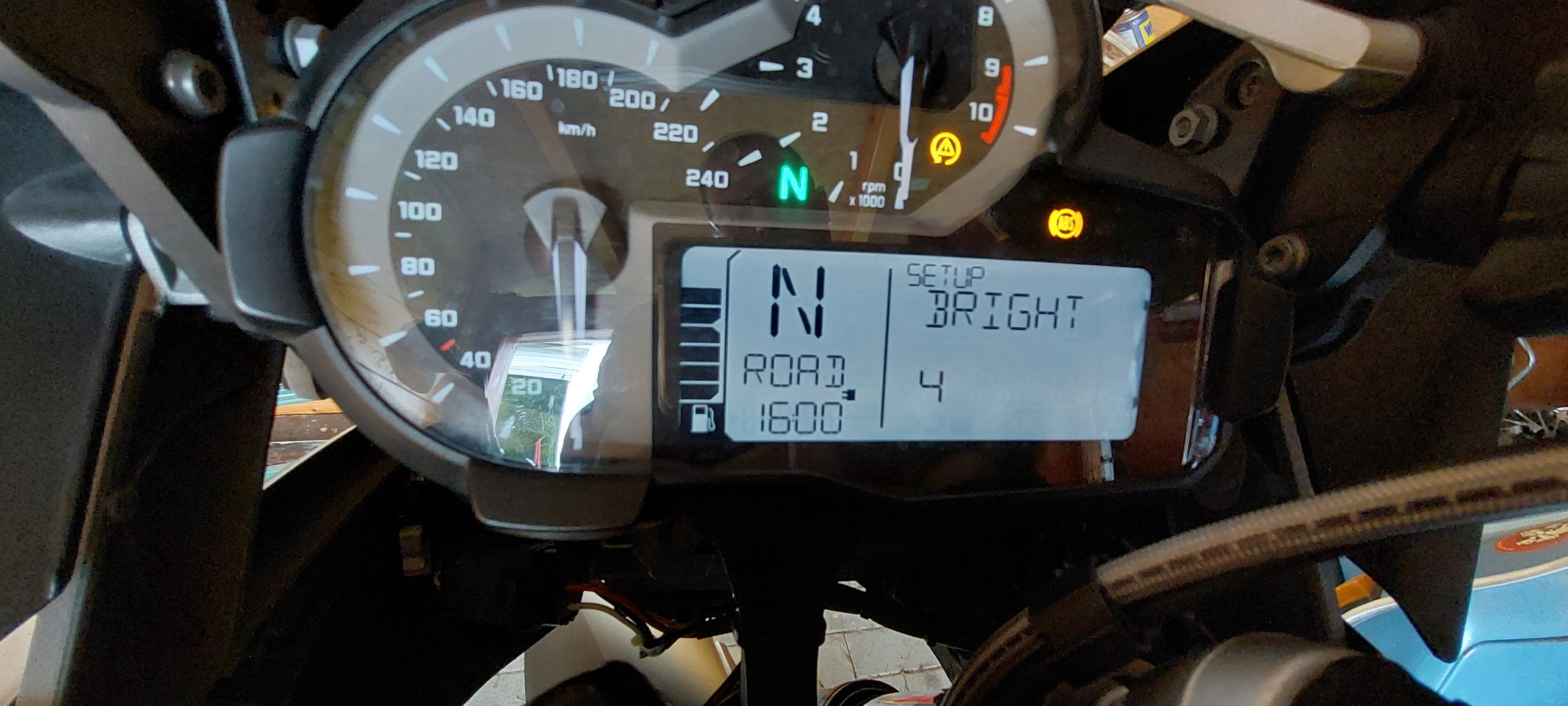

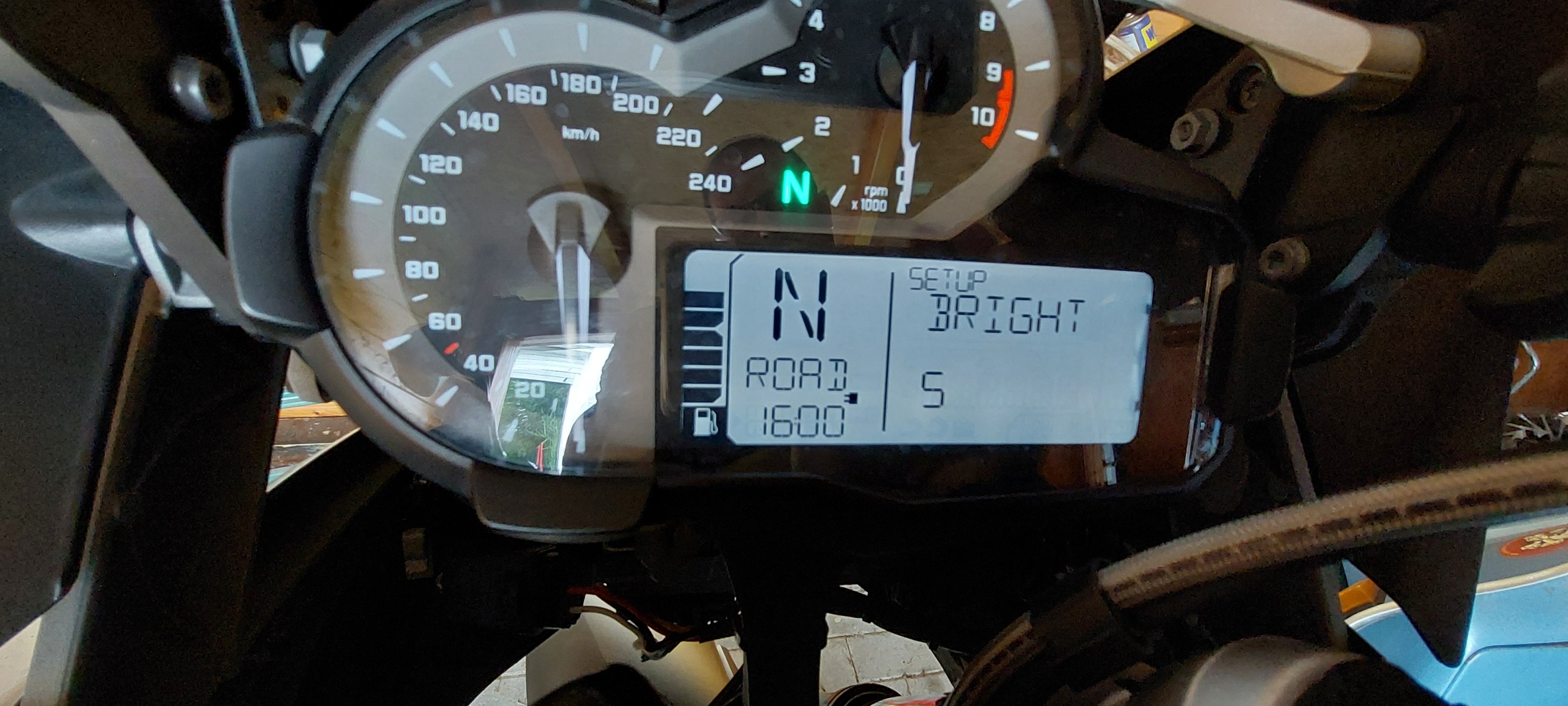

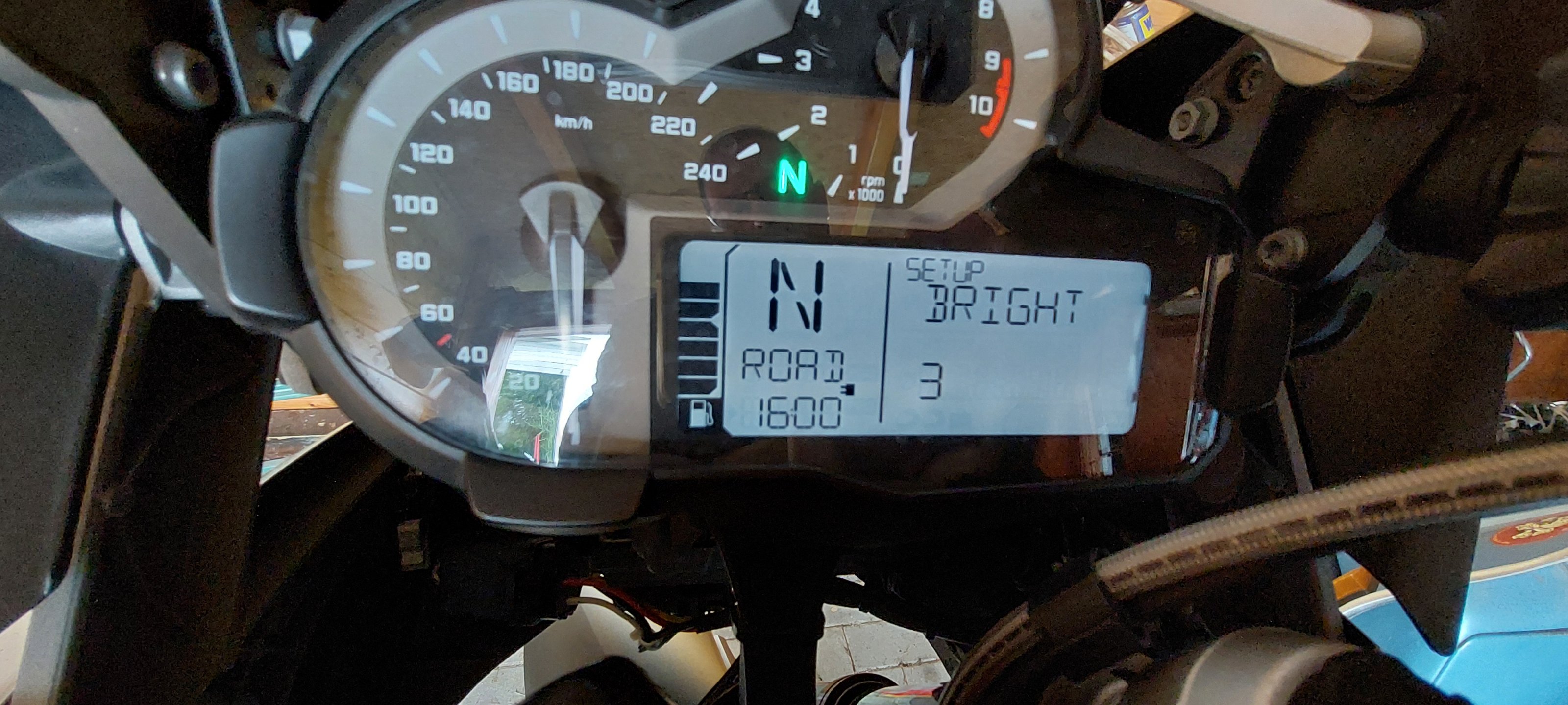

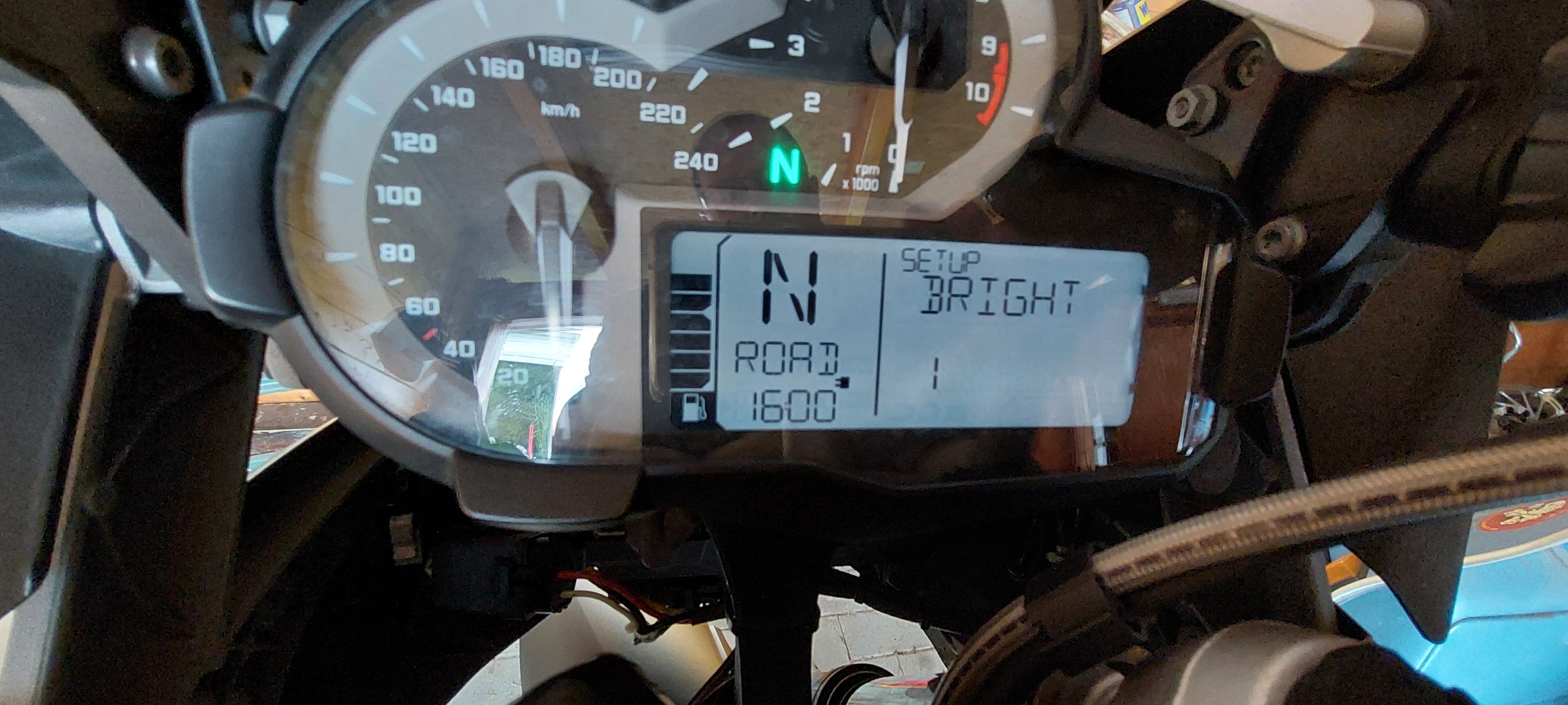

Ich habe mir das eben mal an meinem Motorrad (steht in einer unbeleuchteten Hütte) angesehen. Die Hintergrundbeleuchtung hat 5 Stufen. Bei mir steht es auf 4. Der Unterschied zwischen 1 und 5 ist nicht dramatisch aber schon sichtbar. Hab es auch fotografiert aber das Handy hat es komplett ausgeregelt. Die Bilder sehen alle gleich aus. Ich glaube die Hintergrundbeleuchtung spielt nur im Dunkeln eine Rolle. Bei hellem Sonnenlicht ist eher der Kontrast wichtig. Und der ist meines Wissen nicht einstellbar.
Makes2068 hat recht. Mach mal ein Bild und stell es hier ein.
PS: Die Tagfahrlichtautomatik ist bei mir aus.

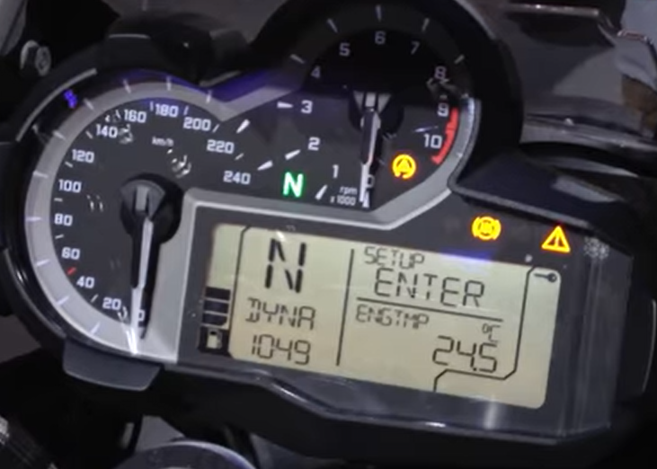

Genau das meine ich, dass der Kontrast beim dunklen, nicht beleuchteten Anzeige sehr mäßig ist.
Das ist besser, wenn die Beleuchtung des Displays wegen Dunkelheit zugeschaltet wird.
da ist die Anzeige dann schwarz auf "silber" (hell), sonst grau auf "grün" (dunkel).

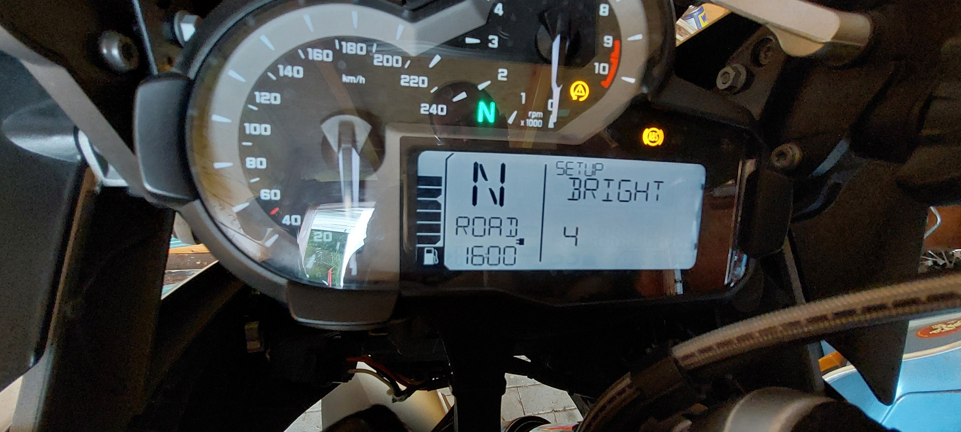

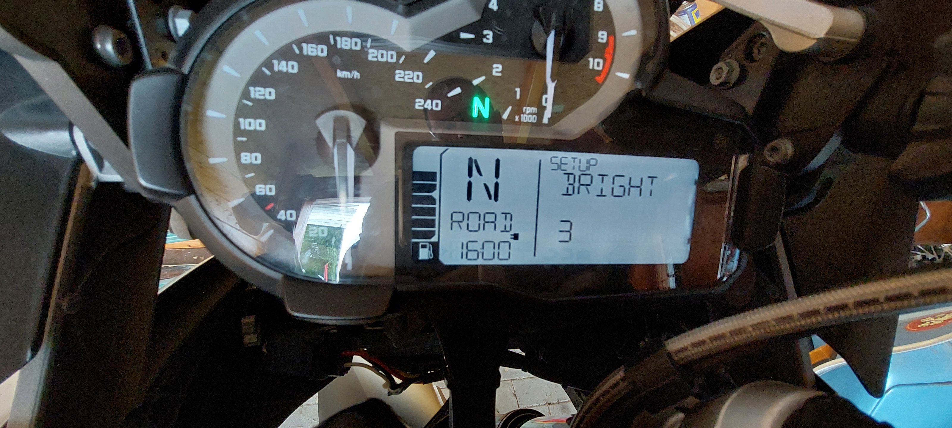

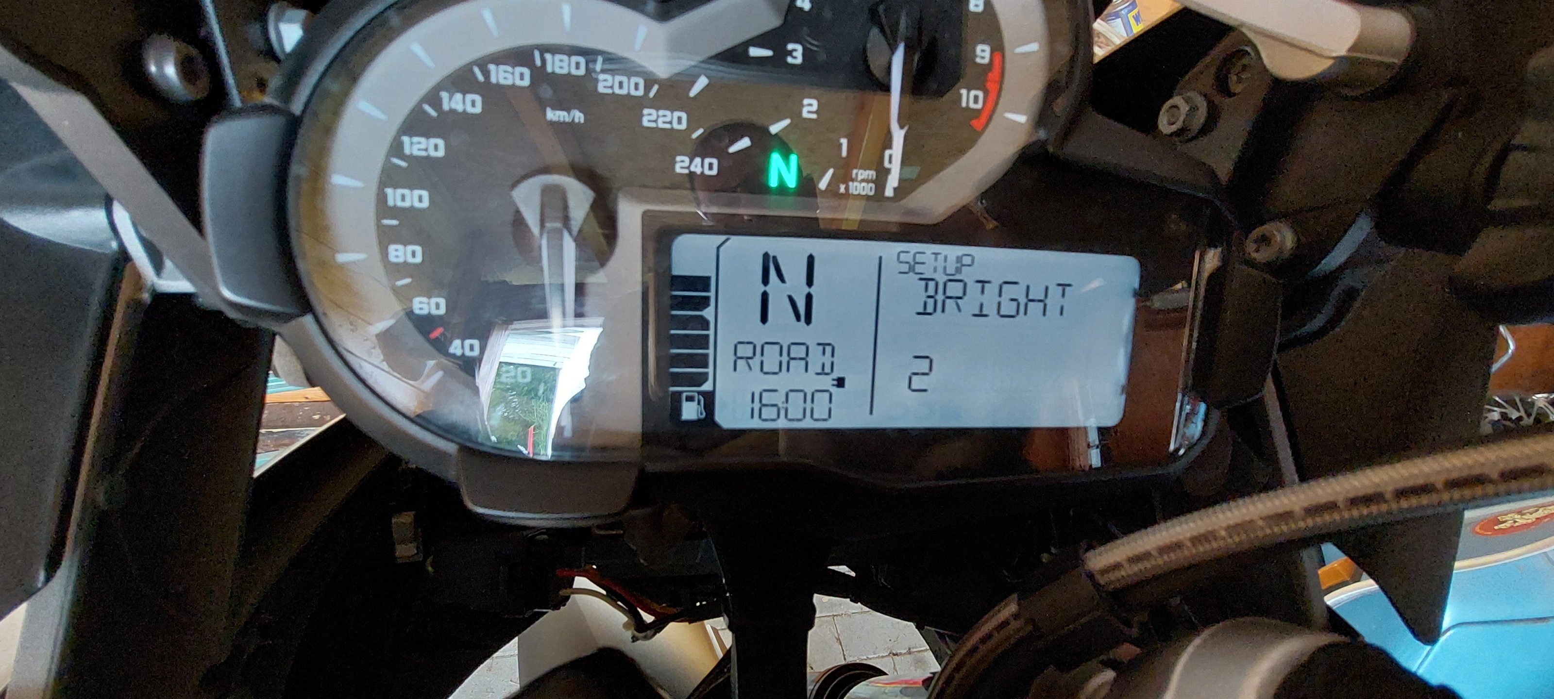

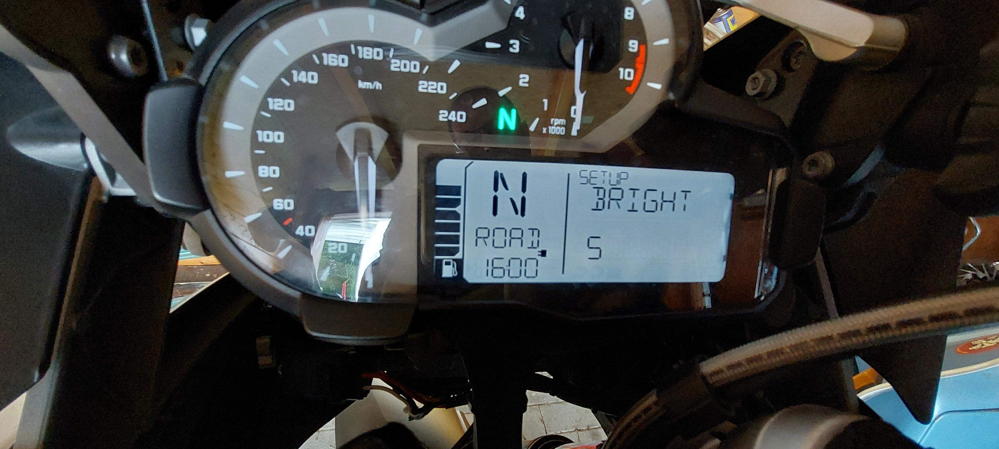

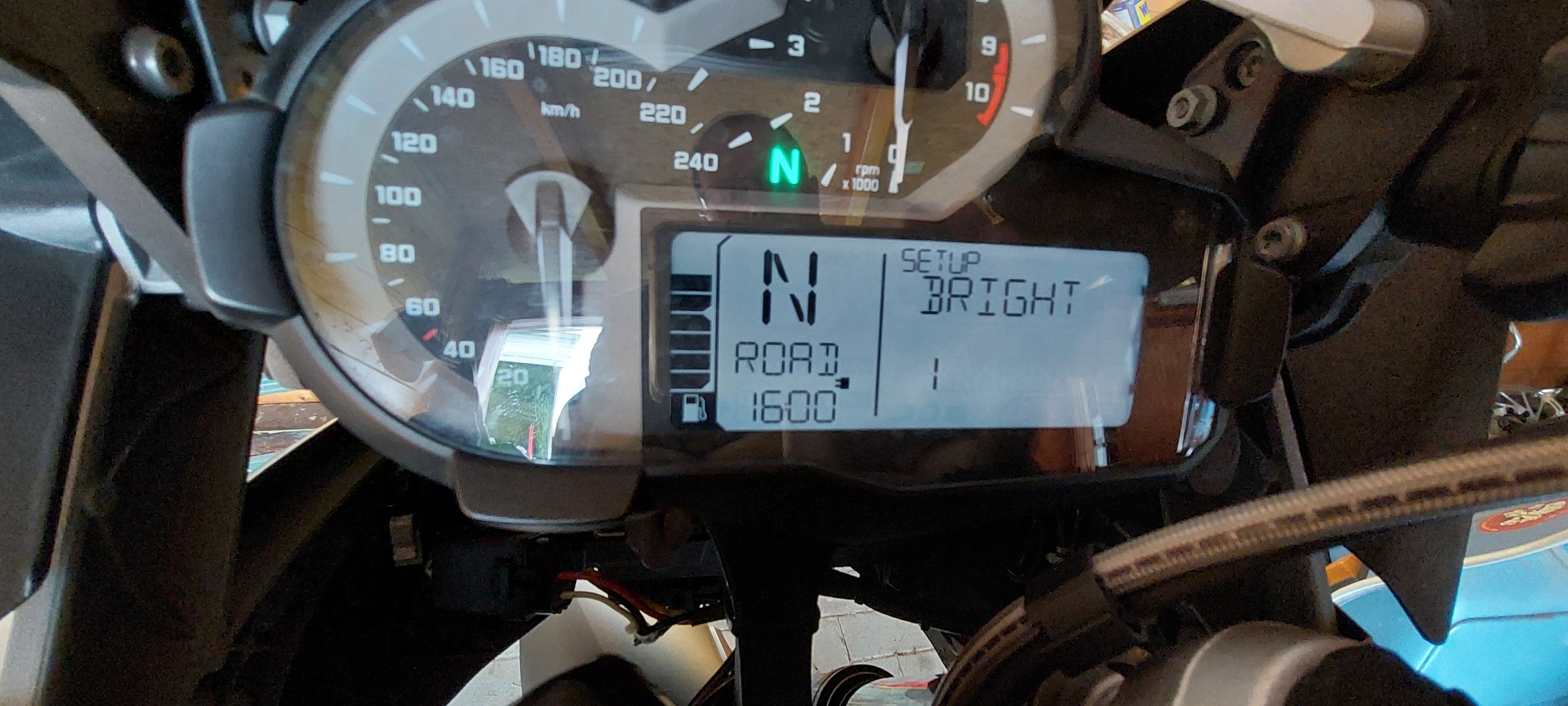

Hallo zusammen,
nachdem ich mein Moped nun wieder zurück habe, habe ich versucht, ein paar aussagefähige Fotos vom Display zu machen. (Ich habe es nicht während der Fahrt versucht)
Leider zieht das Handy den Kontrast bei dunklem Umfeld unnatürlich hell auf (ich wünschte mir, es wäre dann so ablesbar) - aber vielleicht helfen sie Euch weiter.

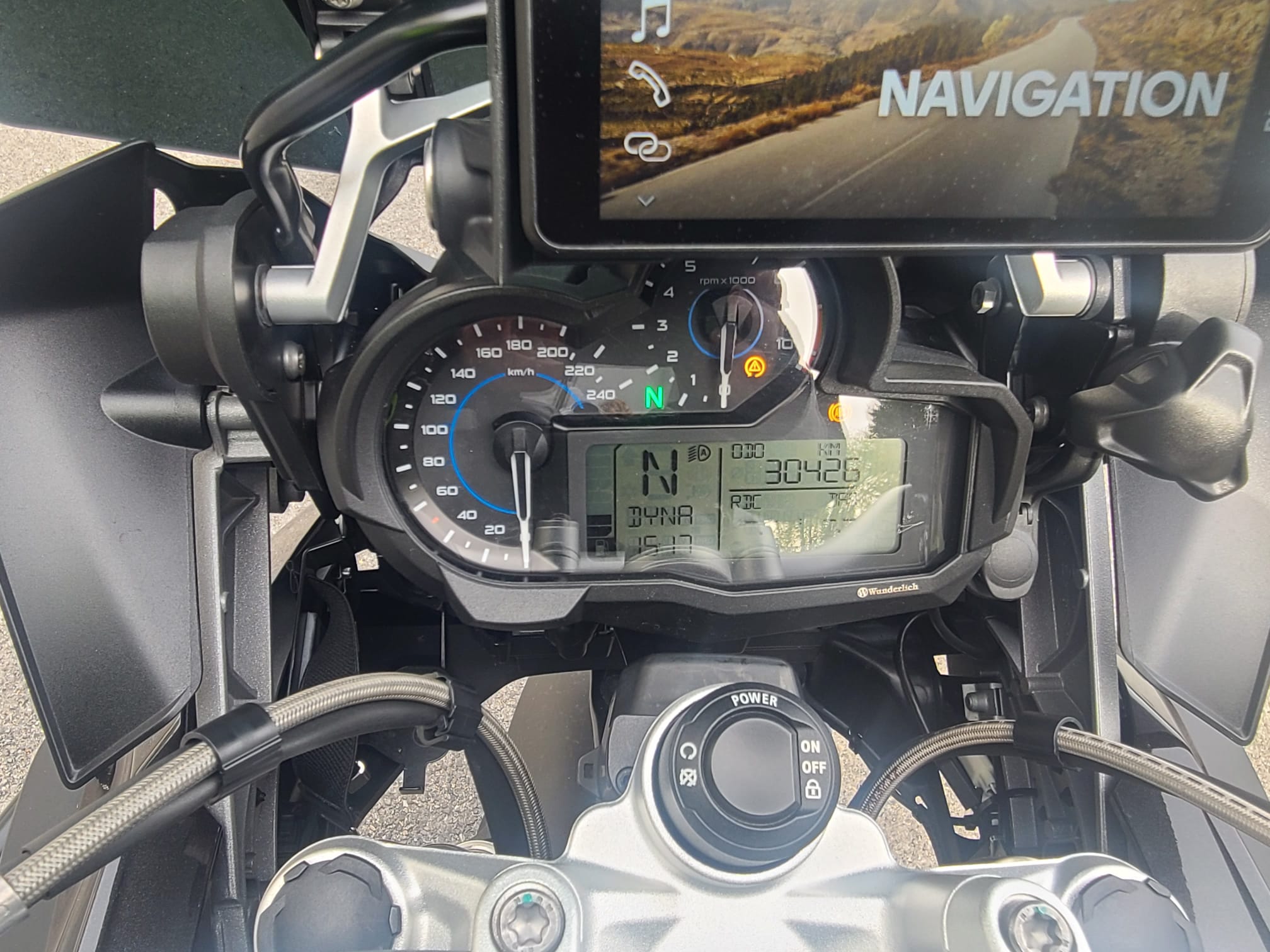

Ich werde jetzt das Abdunkeln des Sensors probieren. Hat das schon mal jemand gemacht?
Die Hand kurz vor die rechte obere Ecke des Displays halten (danke für das Foto von
levoni) war bei mir bisher nicht wirklich erfolgreich!?
Mal schauen, wie es wird; weil beleuchtet - siehe Foto unten ist prima!

Gerade nochmal nachgelesen:
dawshill schrieb:
Nein, völlig richtig.
Abkleben verdunkelt. (Danke für die Info!)
Das scheint dann wohl mit dem Finger vorhalten nicht ausreichend zu sein.
Werde jetzt das Abkleben probieren, habe noch schwarzes Coroplast im Werkzeugkasten; Info kommt!
Christian Achberger
08.12.2005
3.511
im Süden Deutschlands
R1250GS/TR, R1250RT/LC, F 800 GS, R1300RS,
Würde ich auch vorschlagen,
Mach den Wunderlich Schmarrn weg – – der noch dazu den Sensor abdeckt.
