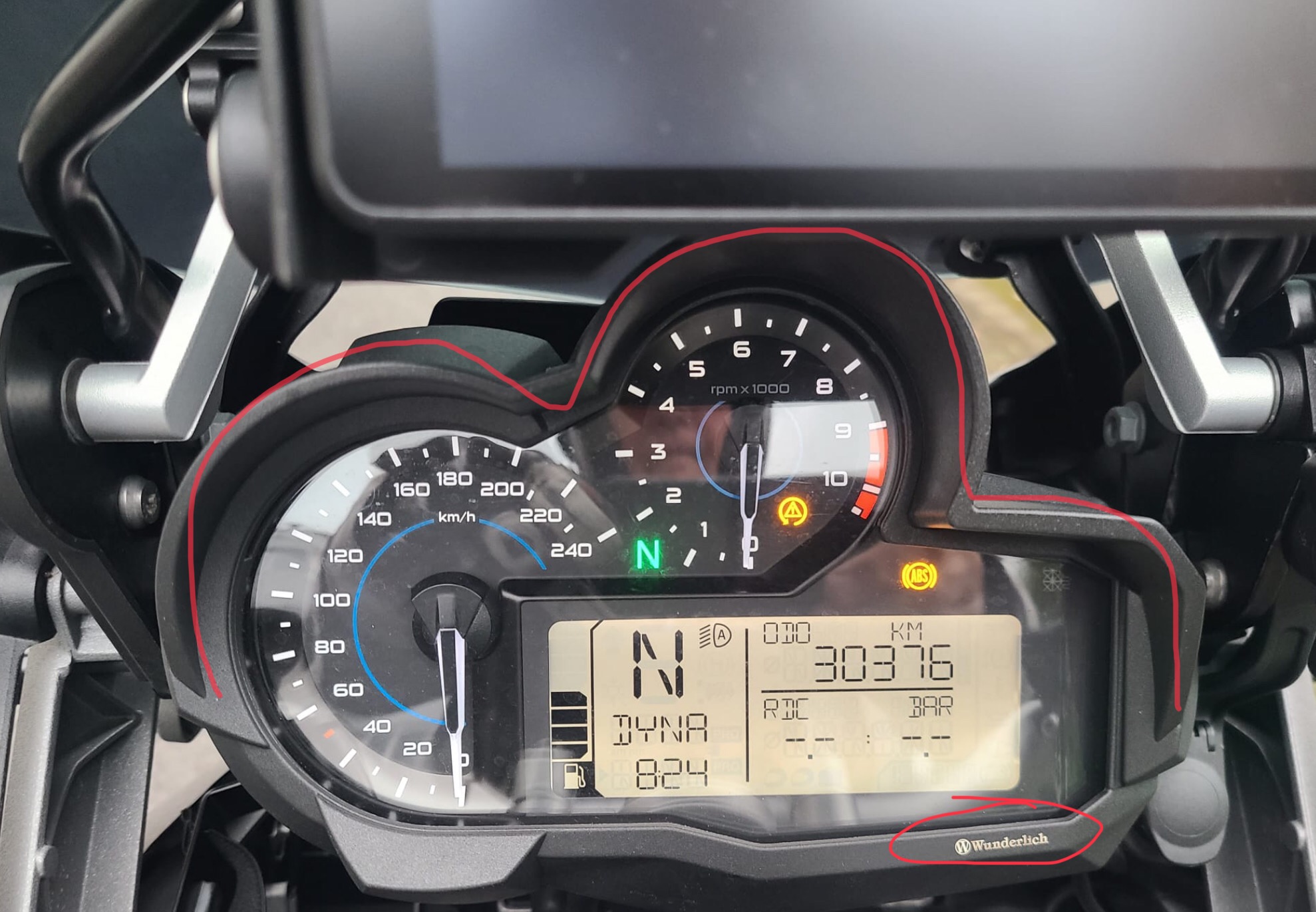

Würde ich auch vorschlagen,
Mach den Wunderlich Schmarrn weg – – der noch dazu den Sensor abdeckt.
Wenn er den Sensor abdecken würde, hätte ich damit den gewünschten Effekt. ;-)
Denn beim gestrigen Daumentest, den Bereich rechts oben am Display abzudecken, ging die Beleuchtung an
(War im hellen leider auch nur sehr schwach an der linken Außenkante des Displays zu erkennen.)
Ich brauchte dann mehrere Versuche, um die Ecke rechts oben so weit abzukleben, dass der Sensor abgedunkelt ist, aber gleichzeitig die wichtigen Kontrollleuchten links und unterhalb vom Sensor nicht abgedeckt sind.
Hoffe, es hat geklappt - heute erste ausgiebige Probefahrt.
Dann werde ich wieder berichten und wenn möglich, ein Foto einstellen.
P.S.: Da meine Retourenzeit bei Wunderlich leider vorbei ist. werde ich das Teil einfach dran lassen.
Sieht ja nicht so schlecht aus, hat aber den gewünschten Effekt nicht gebracht!
VG
Der ex ADV Treiber

Nun aber kurz zu meiner gestrigen Probefahrt mit abgedunkeltem Sensor:
Diese Maßnahme hat für mich nicht den gewünschten Erfolg gebracht - das wäre eine Display- Ablesbarkeit wie in meiner dunklen Garage gewesen.
Ja, der Kontrast ist meiner Meinung nach ein wenig besser geworden, weil jetzt nicht mehr schwarze Zeichen auf grünem Untergrund sind, sondern auf hellerem (silbernfarben), weil beleuchteten Untergrund.
Auch das Abkleben ist ziemlich tricky, weil linke die Tankleuchte direkt links daneben ist und unterhalb die ABS- Warnlampe (ich hoffe, ich habe das richtig wieder gegeben - Handbuchlesen muss noch bis November warten; bis dahin wird noch gefahren).
Und wenn man die eingeschaltete Beleuchtung im linken Anzeigefeld an der LCD- Außenkante bei heller Umgebung nur "erahnen" kann, dann versteht Ihr wahrscheinlich, wie wenig die Beleuchtung - leider - nur bringt.
Ihr könnt das gut selbst ausprobieren, wenn Ihr Euren Sensorbereich großflächig (z.B. mit Handschuh- Daumen abdeckt), um den "Erfolg" zu testen.
Ich hatte mir mehr erhofft, deshalb werde ich es nun auch einmal mit einer matten Folie versuchen.
Ich werde Euch darüber weiter informieren.
Euer ex ADVTreiber
