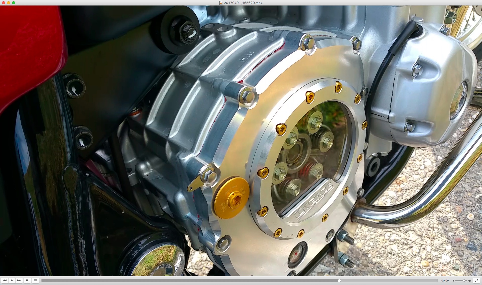

Japanische Kupplungen schauen so aus:
Und wenn der Motor läuft, dann so:
