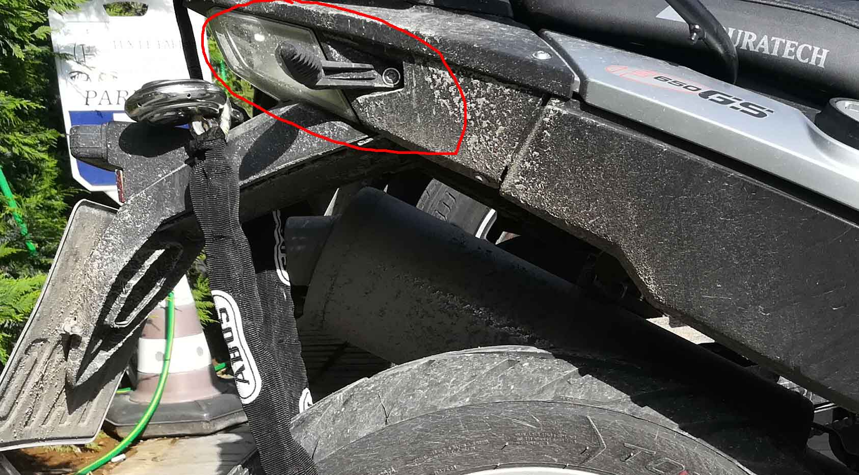

Was meinst Du? Die „kurzen“ sind was bei Dir?
Raider65
Raider65
21.04.2017
396
Kiel
F650GS TWIN
Und warum hast Du die und nicht die langen verbaut?
Gast-55299
Weil es optisch - da kannst du die Anderen auch gern fragen - nunmal gar nicht geht.
Die hängen dann quasi halb in der Luft und verbergen auch teilweise noch das Rücklicht
Raider65
Raider65
21.04.2017
396
Kiel
F650GS TWIN
Stimmt.Auch mechanisch nicht. Wollte nur mal, dass es einer schreibt, damit das endlich mal klar ist. Wir haben hier 2 Threats in der Kategorie und es wurde so viel hin- und her geschrieben und verwechselt, dass selbst ich durcheinander gekommen bin, obwohl ich sie selbst verbaut habe. Allerdings stand das Mopped ja auch im Winterschlaf, so dass ich nicht schauen konnte. Die Zeichnung im Ersatzteilkatalog ist falsch. Dje lange Version gibt es nicht an der F650GS.

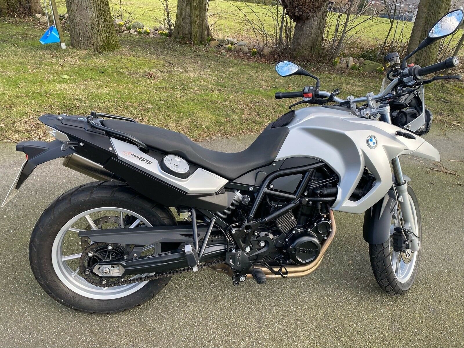

Dann zoom mal an‘s Heck. Da ist nur Platz für den kurzen. 🤷🏼‍♂️ Und vorne auch.
Gast-55299

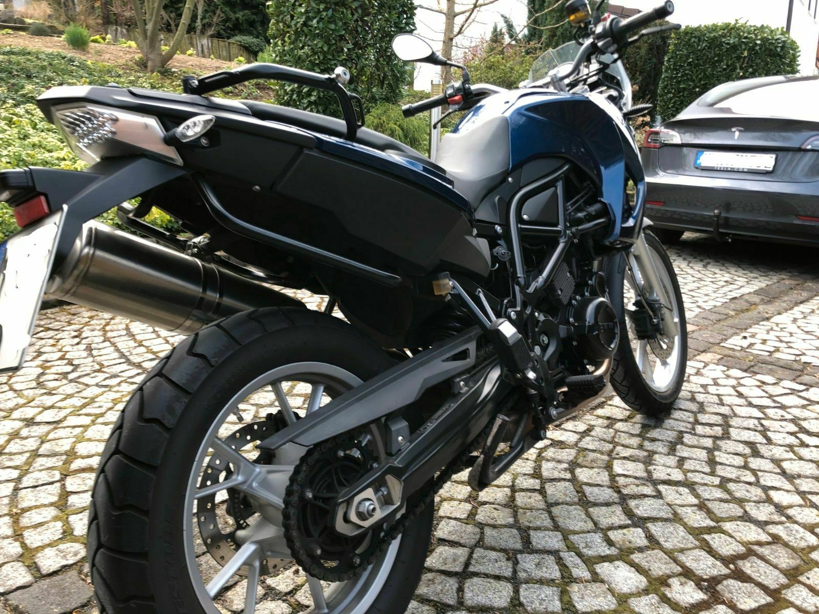

Schau hier - alle drei mit langer Version
in Bild 2 gut zu erkennen / da ist nicht einmal der Kofferträger angebaut
reicht bis zur Mitte vom Rücklicht
Raider65
Raider65
21.04.2017
396
Kiel
F650GS TWIN
Sieht aber irgendwie falsch aus, weil der Blinker dann über die Leuchte hinausragt. Es scheint wohl nicht mehr feststellbar zu sein was ursprünglich richtig war. Für mich gehören da die kurzen hin.
