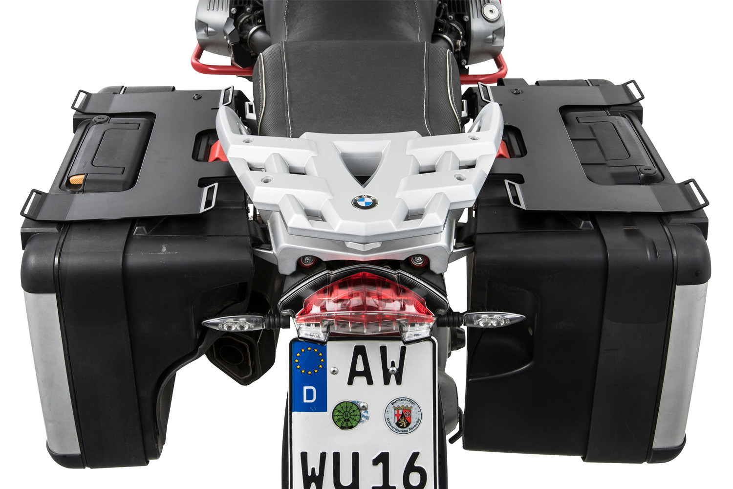

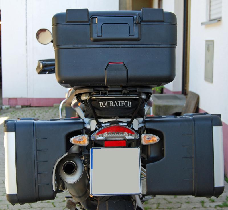

Ein Paar Beispielbilder
Für mich sind die auch seitlich noch sichtbar (mit Koffer)
Wenn die LED's hier noch tiefer verlegt wären - würde man sie nicht mehr so deutlich von der Seite wahrnehmen.
Auch hier ist die lange Version montiert.

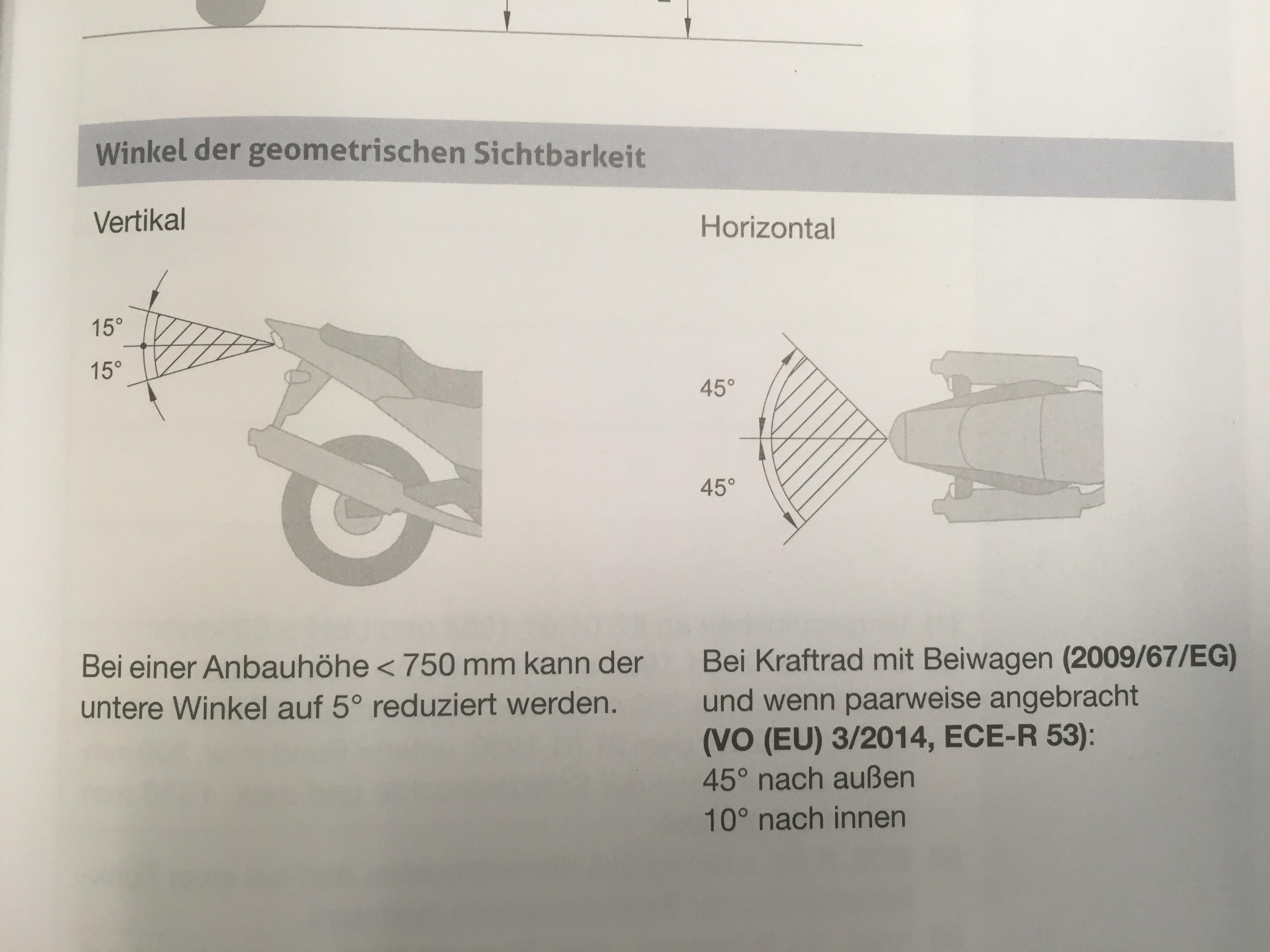

Es kam die Frage ..... ob es eine StVO/TÜV-Vorschrift gibt, dass der Blinker (wahrnehmbarer) seitlich zu sehen sein muss.
Mir ist nichts bekannt - vielleicht weiß jemand mehr
andif62
andif62
28.07.2018
507
Stuttgart
Royal Enfield Classic 350, Royal Enfield Interceptor 650 vorher: F800GS

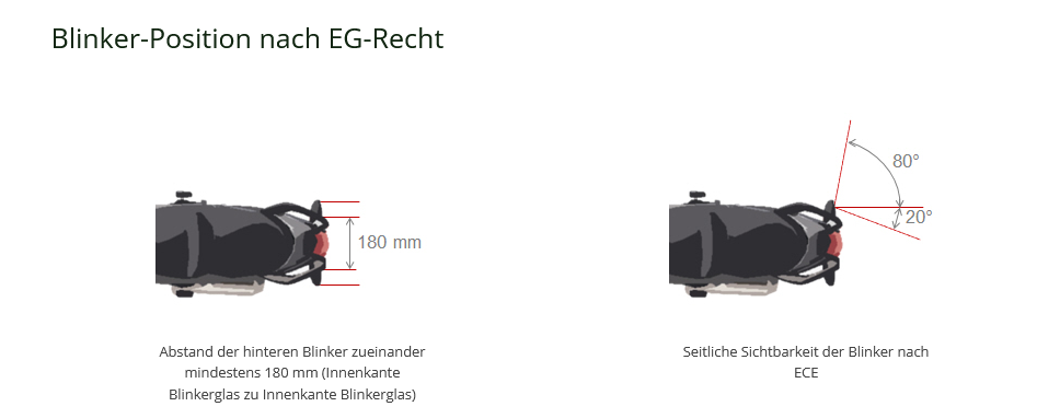

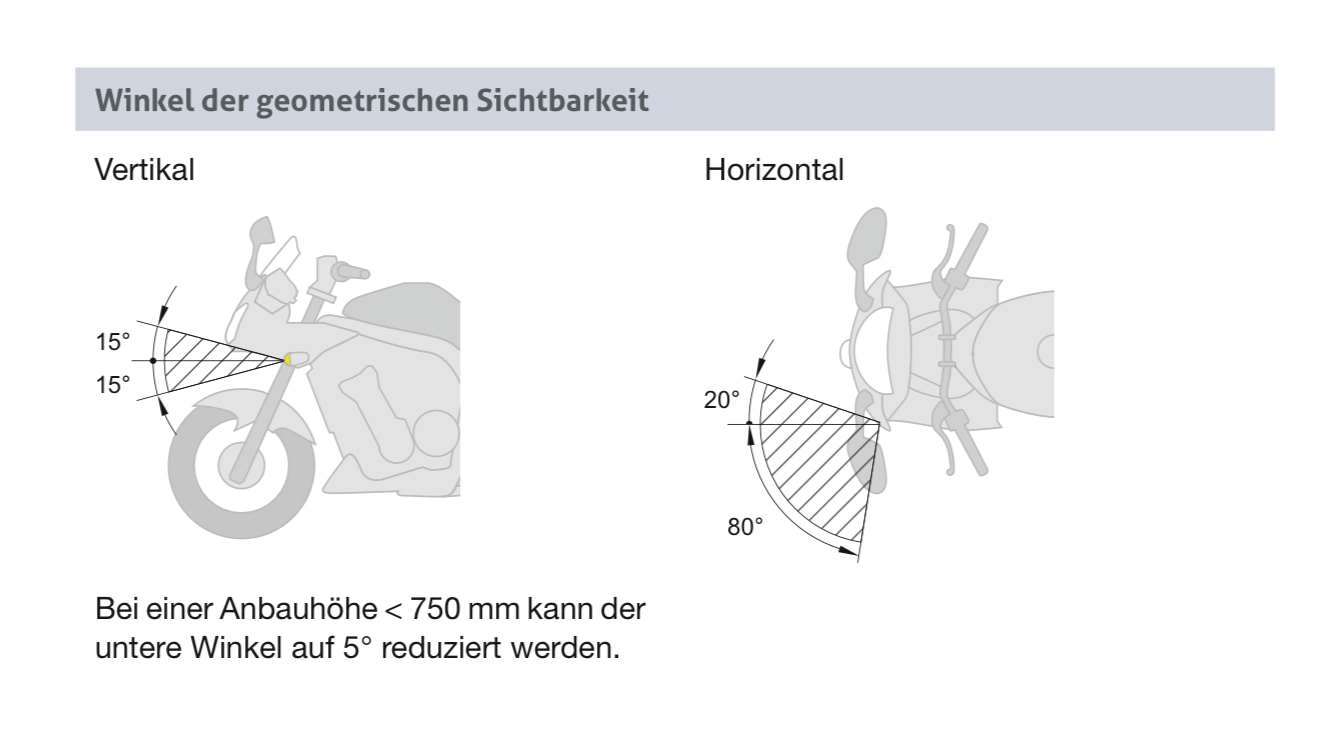

Hier scheint es wirklich so eine Art „Sichtbarkeit der Winkel“ zu geben, d.h. in einem gewissen Winkel vom Kennzeichen zur Seite muß der Blinker noch sichtbar sein. Finde gerade die passende Vorschrift nicht (StVZO oder EG)

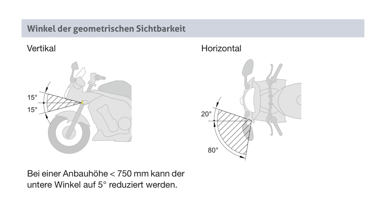

Genau das meinte ich
Gast-55299
Ich ergänze mal
... wobei bei genauer Betrachtung hier nur das Rücklicht Beachtung findet

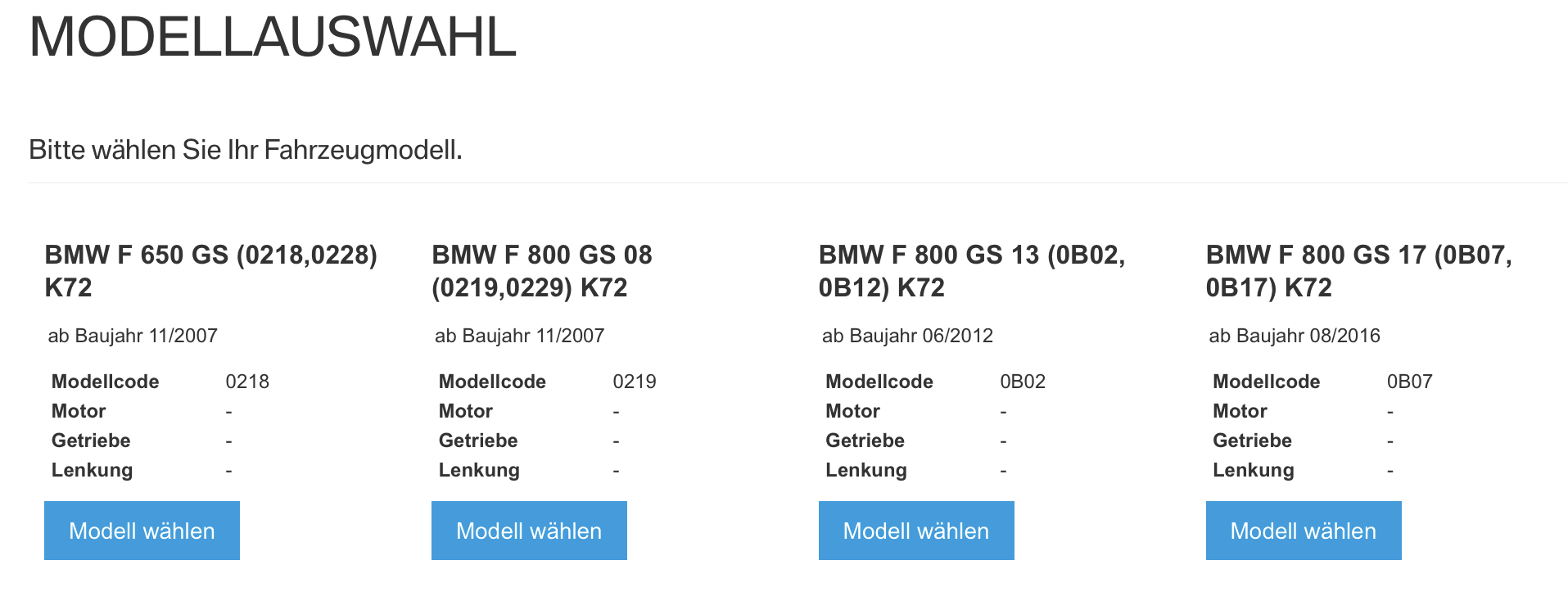

Die Umrüstung auf LED-Blinker bei der K70 (F700GS) ist laut BMW vorgesehen und muß mit den kurzen LED-Blinkern vorne und den langen LED-Blinkern hinten realisiert werden.
RealOEM.com - Online BMW Parts Catalog
Das Gleiche gilt für die K72 F650GS/F800GS:

Bei der Nutzung von Koffern/Gepäcktaschen ist, wenn man es genau nimmt, darauf zu achten, dass die Blinker, egal ob LED oder nicht, seitlich sichtbar bleiben.

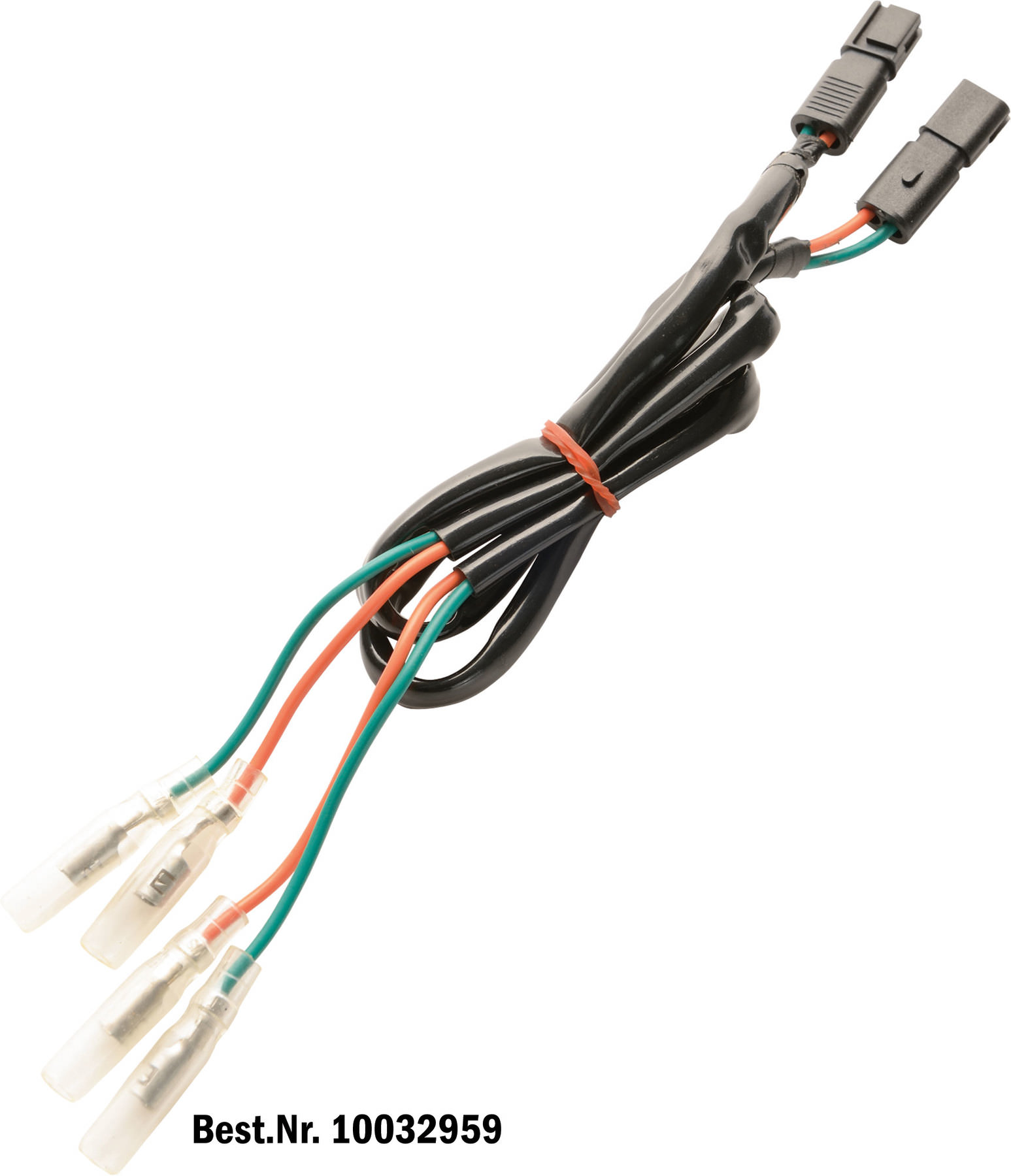

In der Regel haben alle BMW Motorräder ab dem Modelljahr 2009 den für die LED Blinker passenden Softwarestand, ansonsten die Software im Steuergerät aktualisieren.

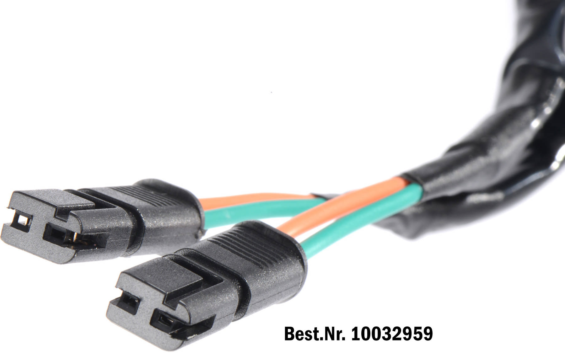

Es kann auch notwendig sein, den Kabelbaum des Motorrades zur Montage der Blinker anzupassen. In diesem Fall das Adapterkabelset von BMW Motorrad mitbestellen.
Herstellernummer: 71 60 7 711 284
Alternativ von Tante Louise

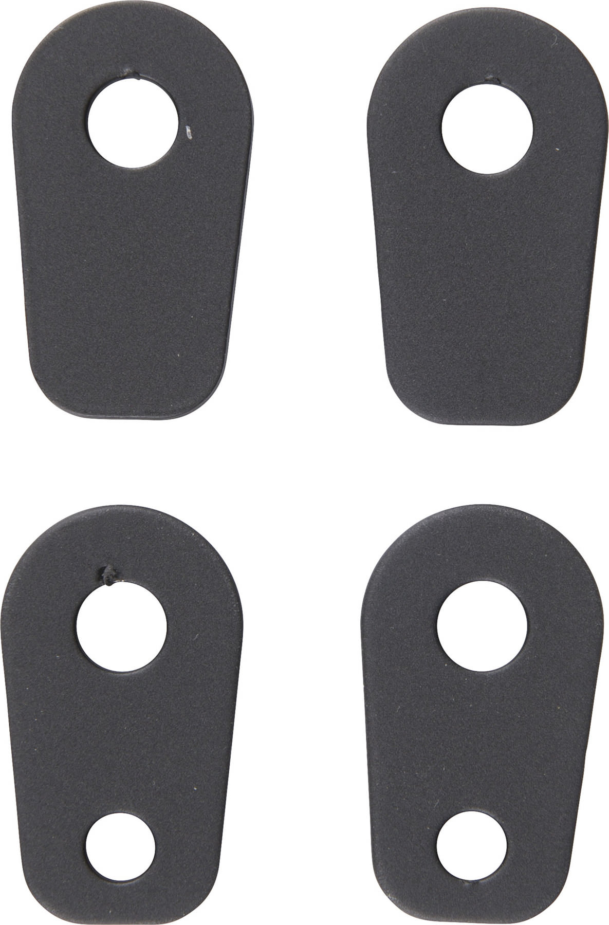

Aus der Zubehörkiste hab ich noch ein Paar Blinker-Aufnahme Cover aus Stahl gefunden
"Die Originalblinker gegen neue Blinker ausgetauscht und eine unansehnliche Öffnung bleibt weiter sichtbar?"
Best.Nr. 10032737 bei Tante Louise: BMW div. Modelle
Könnte nüzlich sein ...
