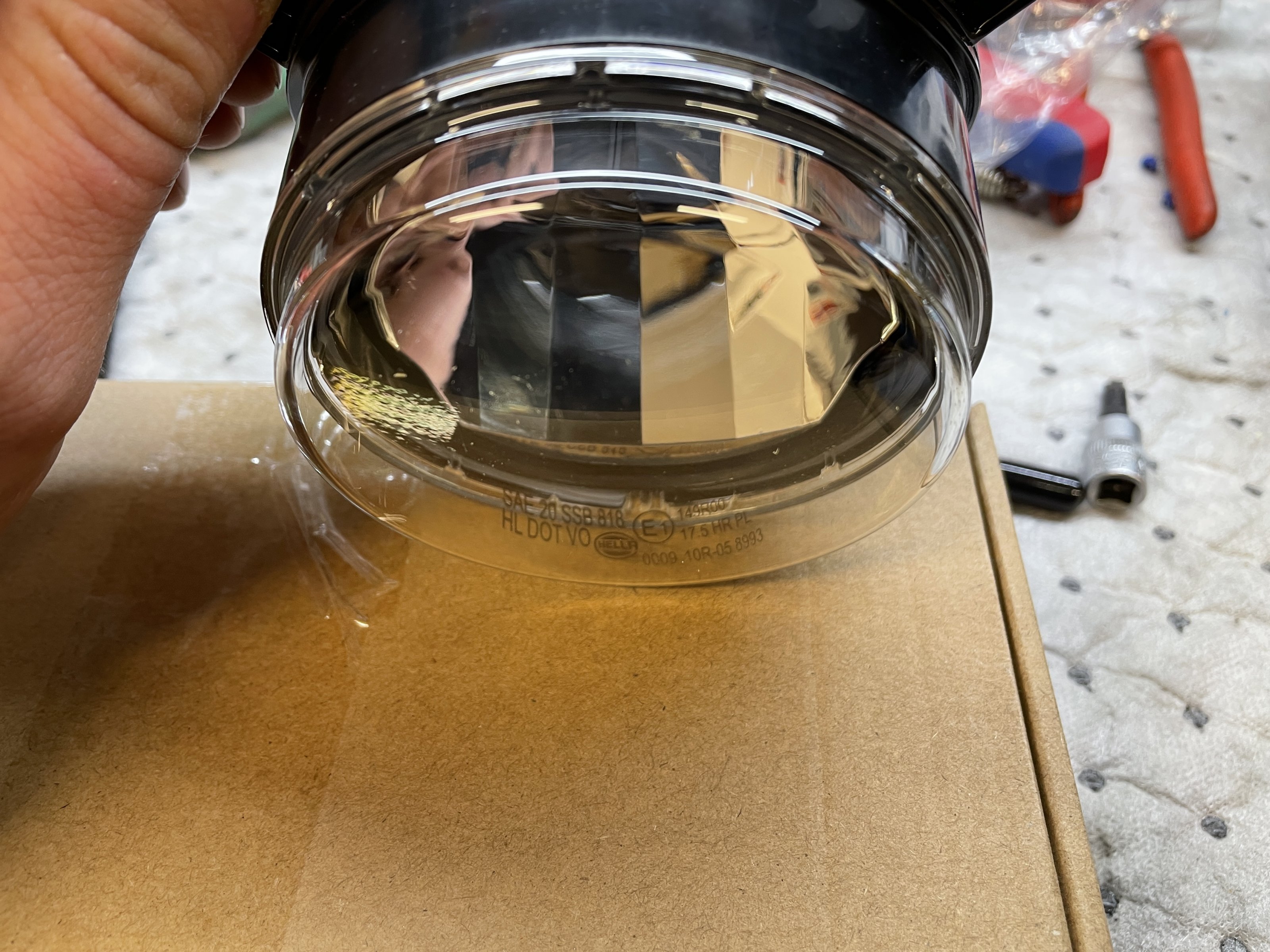

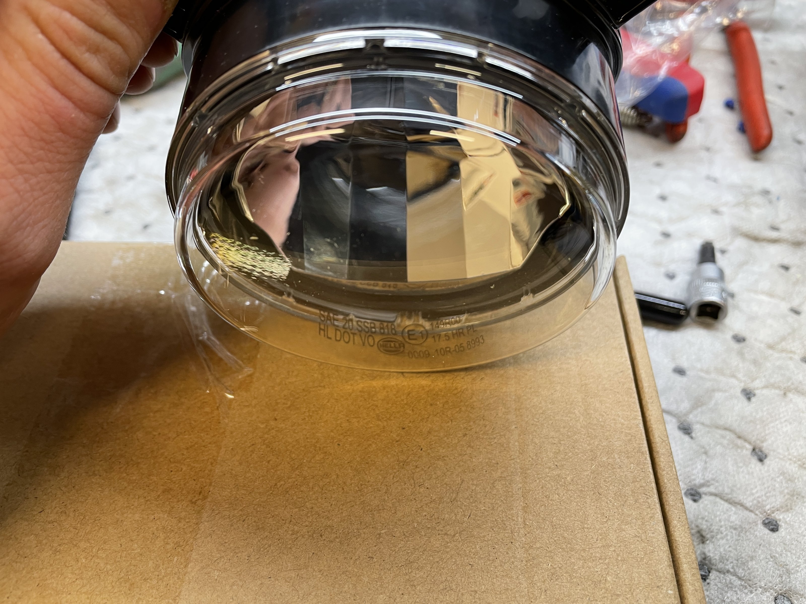

Ja , E Nummer ist Vorhaben und die Lampen sind nach stVo gebaut worden

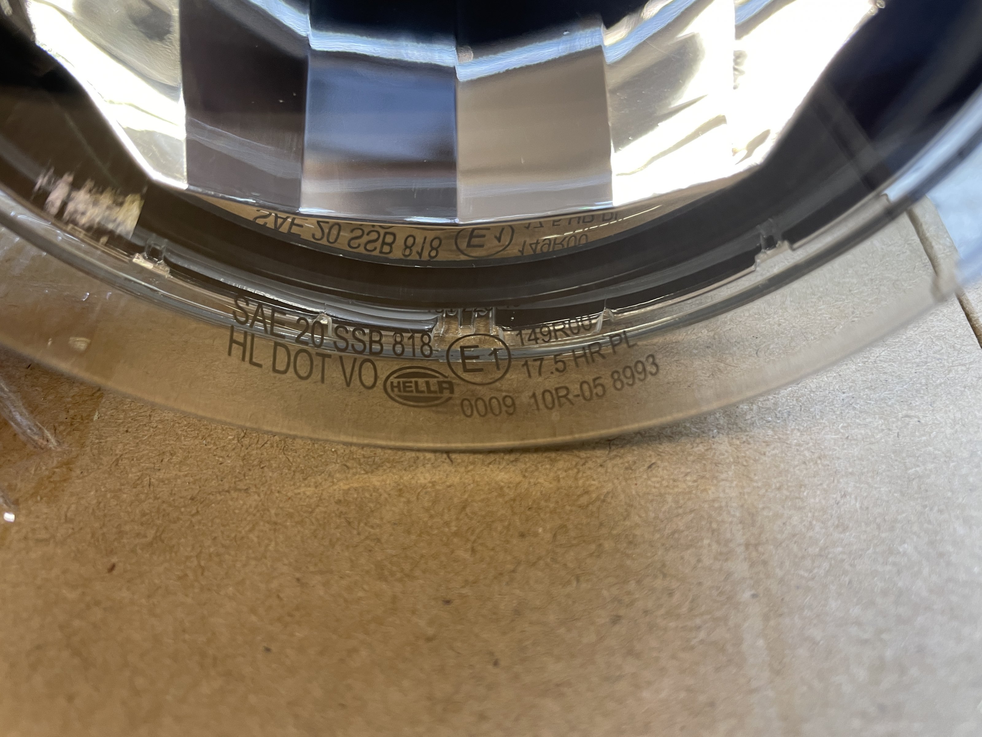

Wo ist den auf dem Glas das E mit Landeskennung. Wenn die in Deutschland gebaut und geprüft sind, sollte da ein E01 auf dem Glas sein. Versprechungen mit StVO sind allein ohne E wertlos.
Sorry
Grüße Jürgen
PS Hersteller habe ich angerufen.Super nett🤗. E Prüfzeichen ist vorhanden: E 1 Lampen sind von Hella. Alles gut 😊

Zweifeln kann man an allem. Die Scheinwerfer von Mato werden alle mit E Kennzeichnung angeboten. Hab ich vor knapp zwei Jahren bei ihm in FN einbauen lassen. Sie sind ihr Geld wert, totsicher. :smile:
PS: wenn Du die Kennzeichnung suchst, schau mal an den unteren Rand, da, wo sich das LOGO "Mato" spiegelt im Glas.
