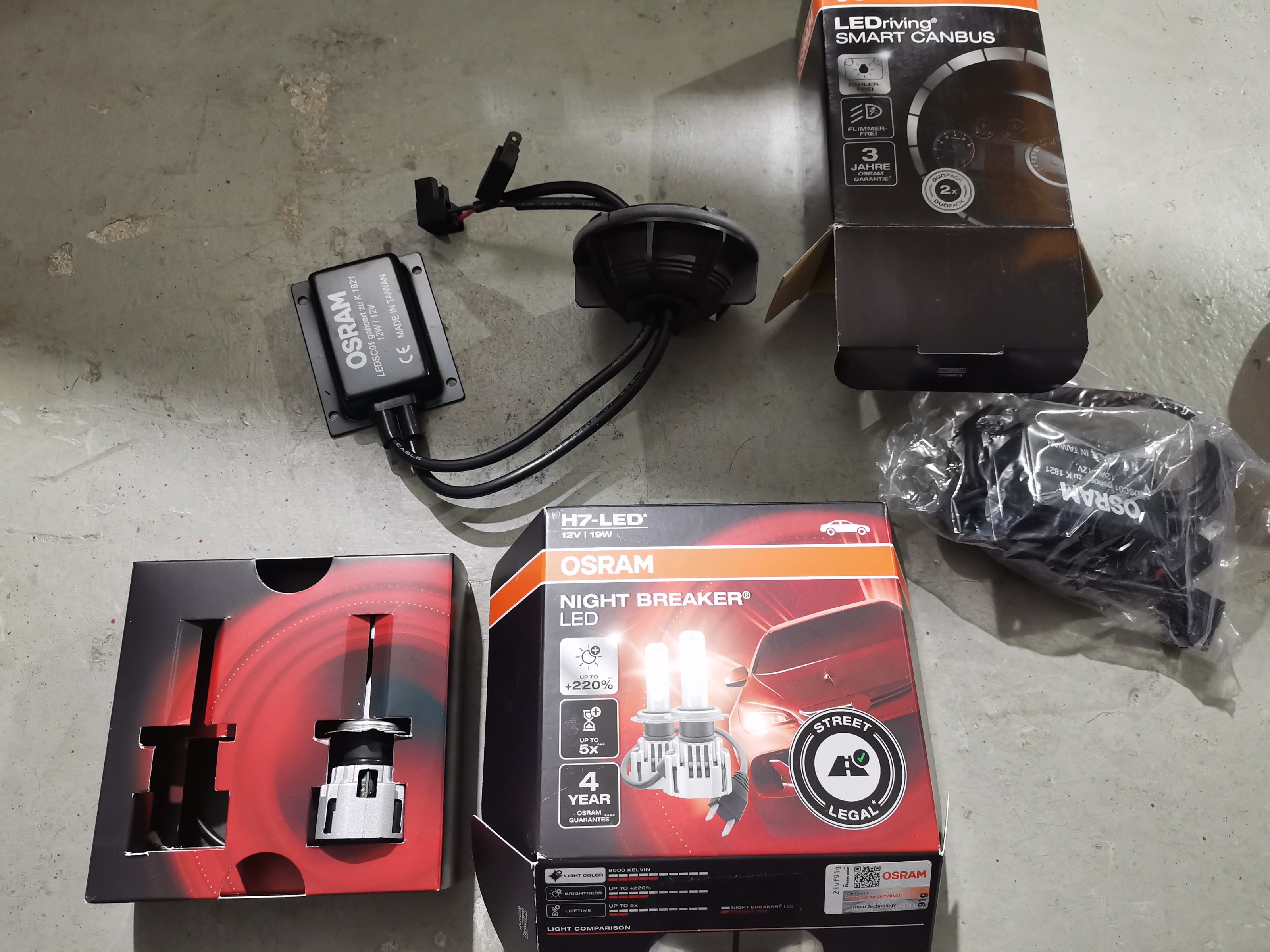

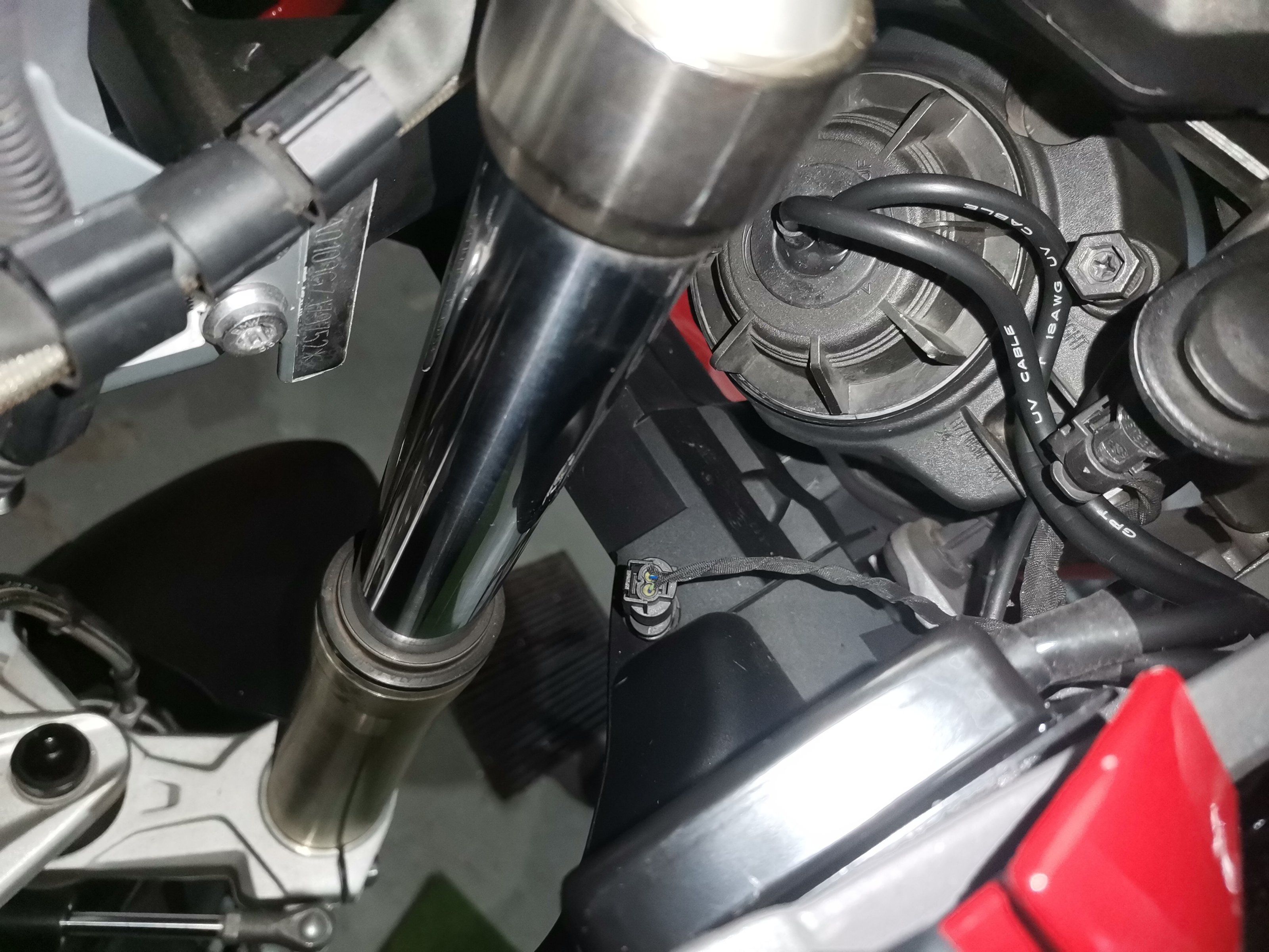

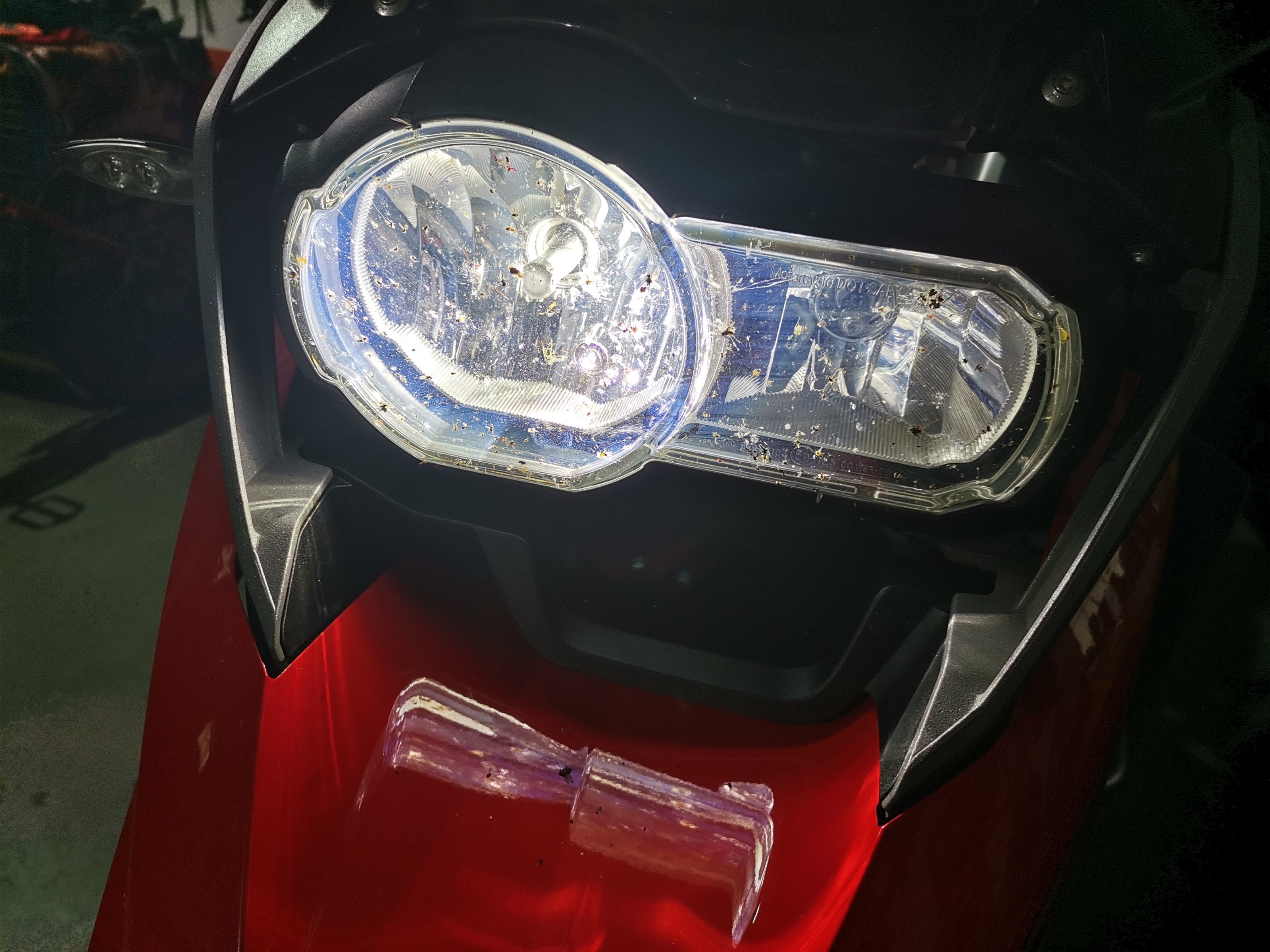

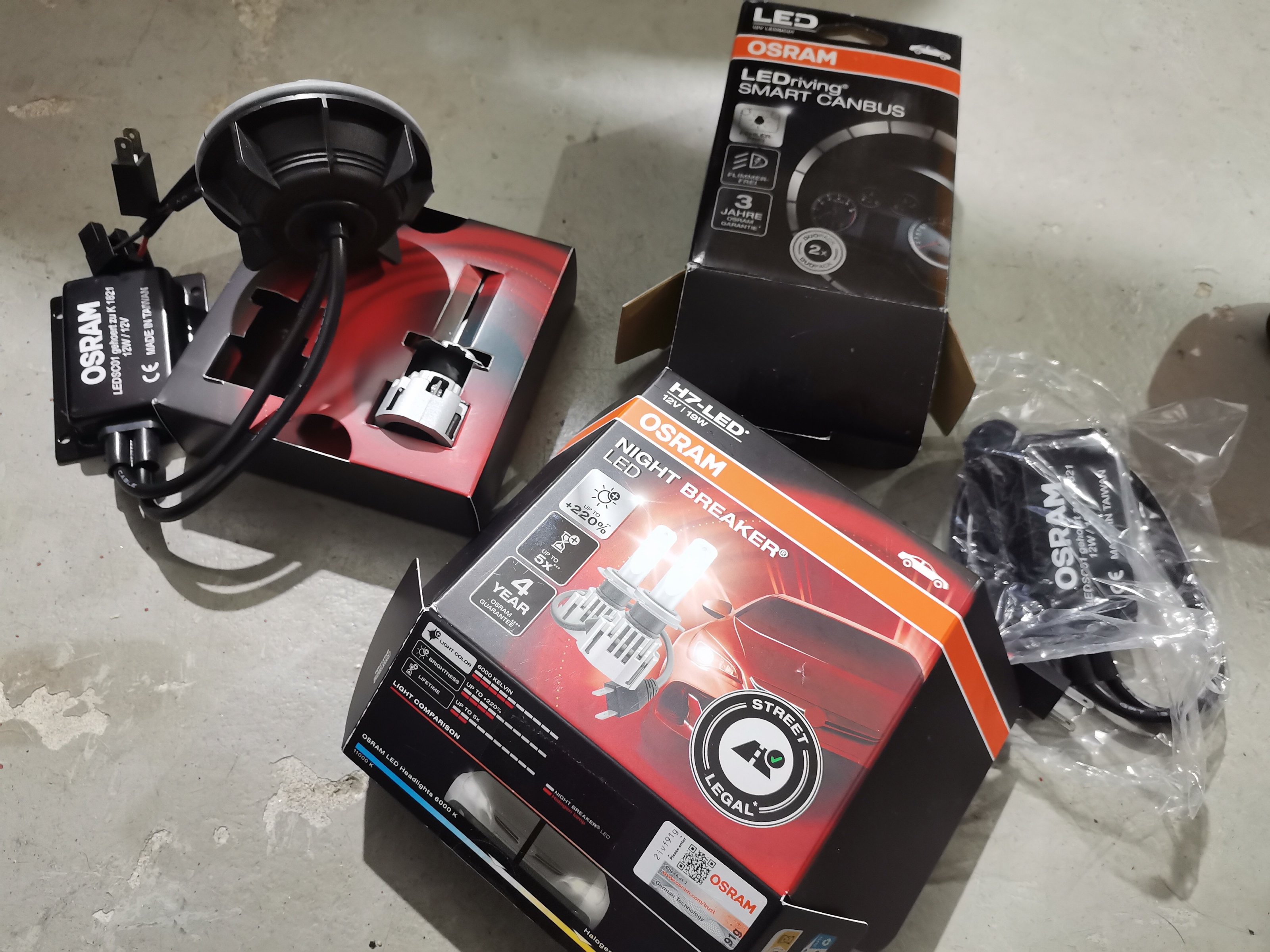

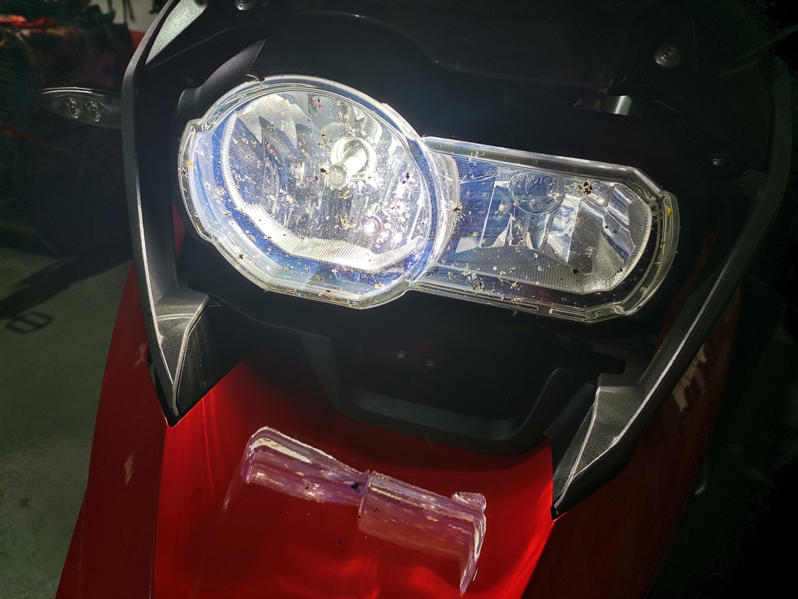

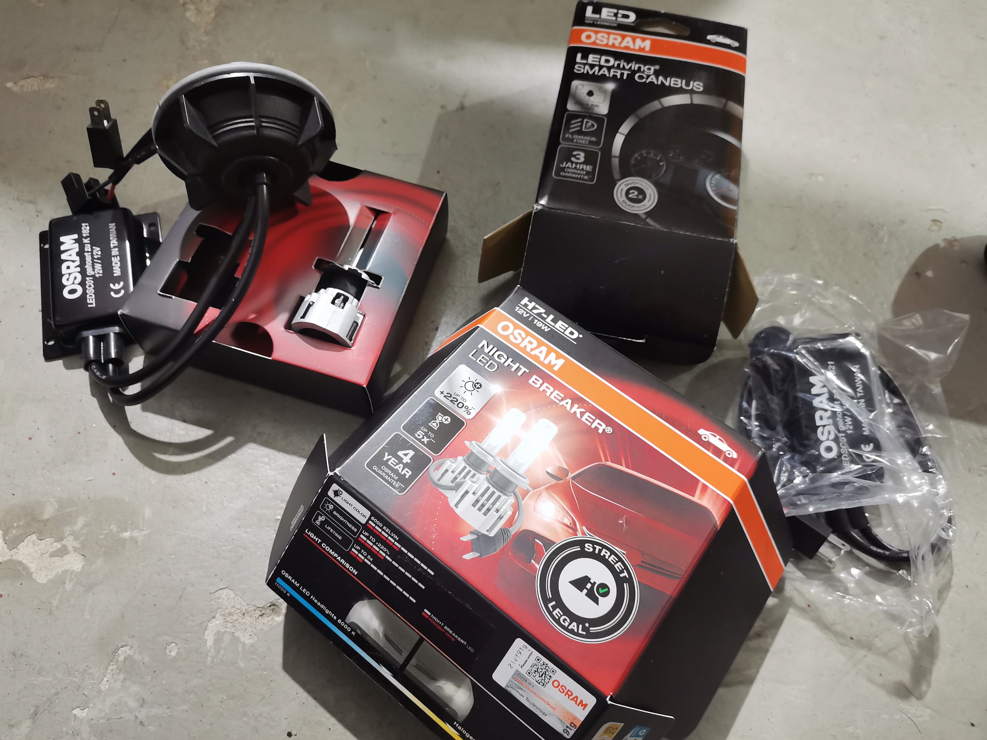

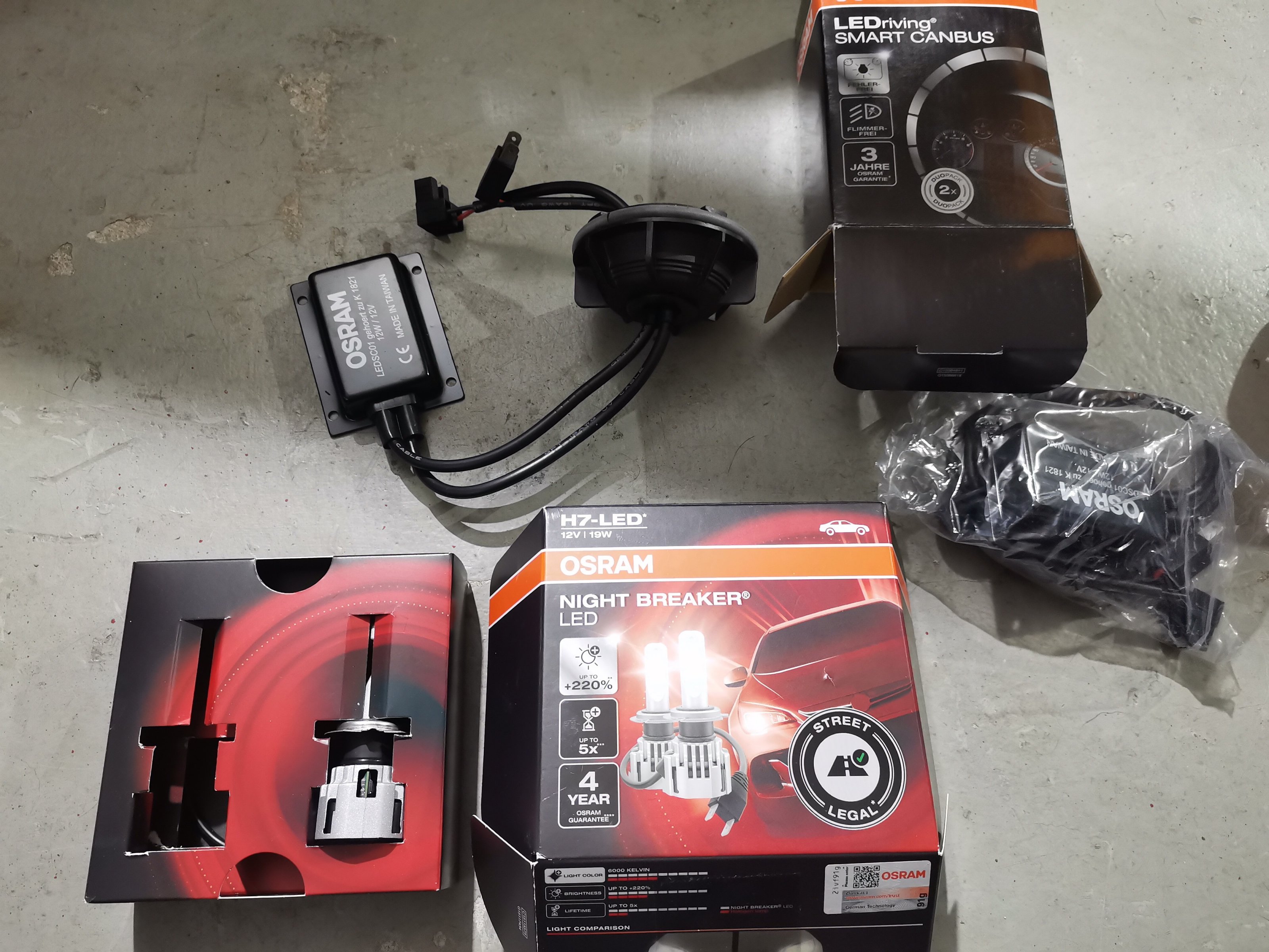

Habe die gestern die Night Breaker LED von Osram in meine Scheinwerfer der 2013 LC eingesteckt. Christian (akkuschrauber) hatte mir Fotos seiner Lösung geschickt. Sehe darauf, dass die Leuchtmittel jetzt anders aussehen, haben eine aktive Kühlung (kleiner Kühlkörper und Lüfter am Ende). Habe keine Fehlermeldung mit den Leuchtmitteln und bin vom Ergebnis absolut überzeugt. Hoffe, ich bekomme keinen Stress mit der Obrigkeit
Boxer Laie
Boxer Laie
08.10.2006
329

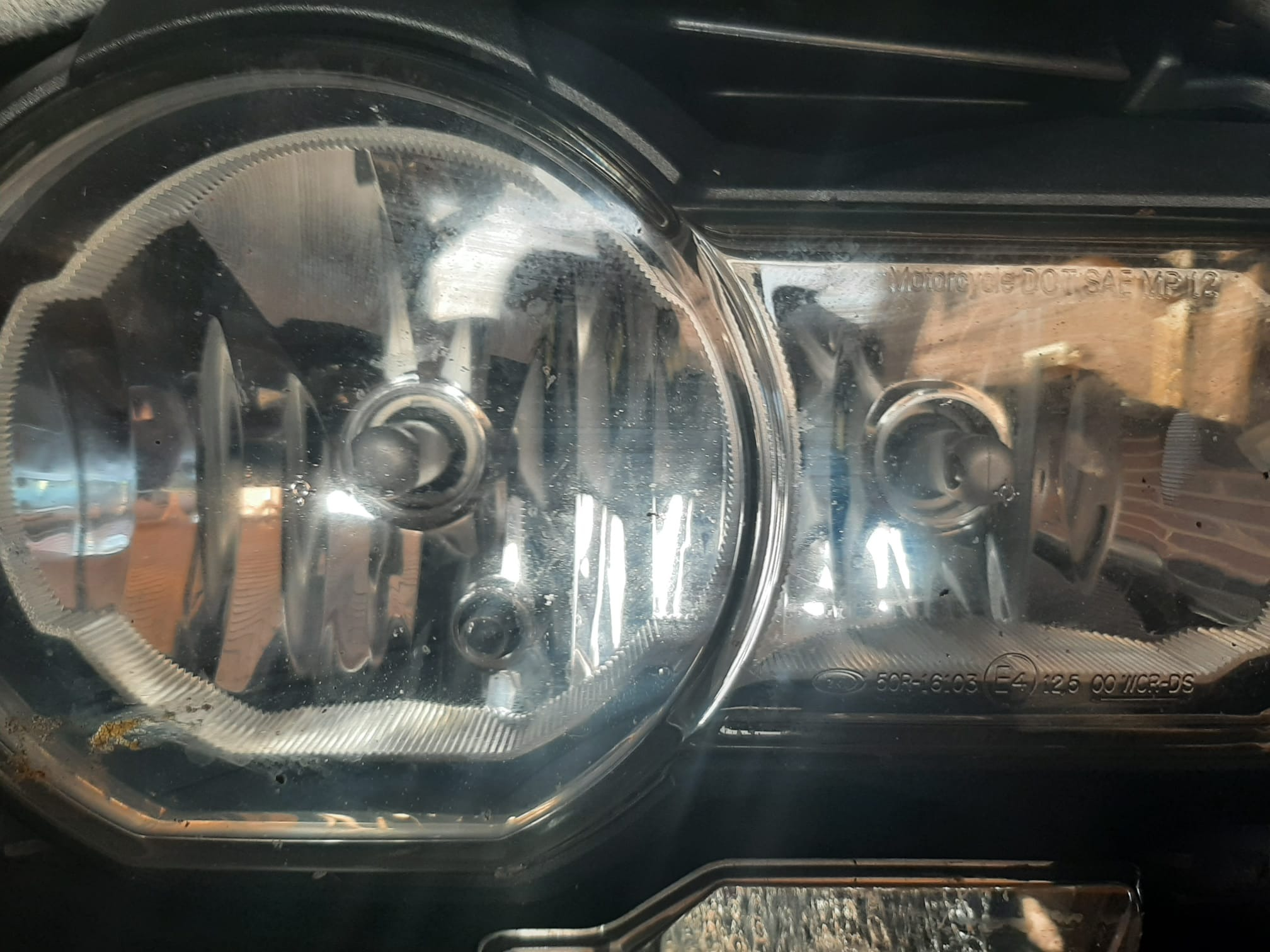

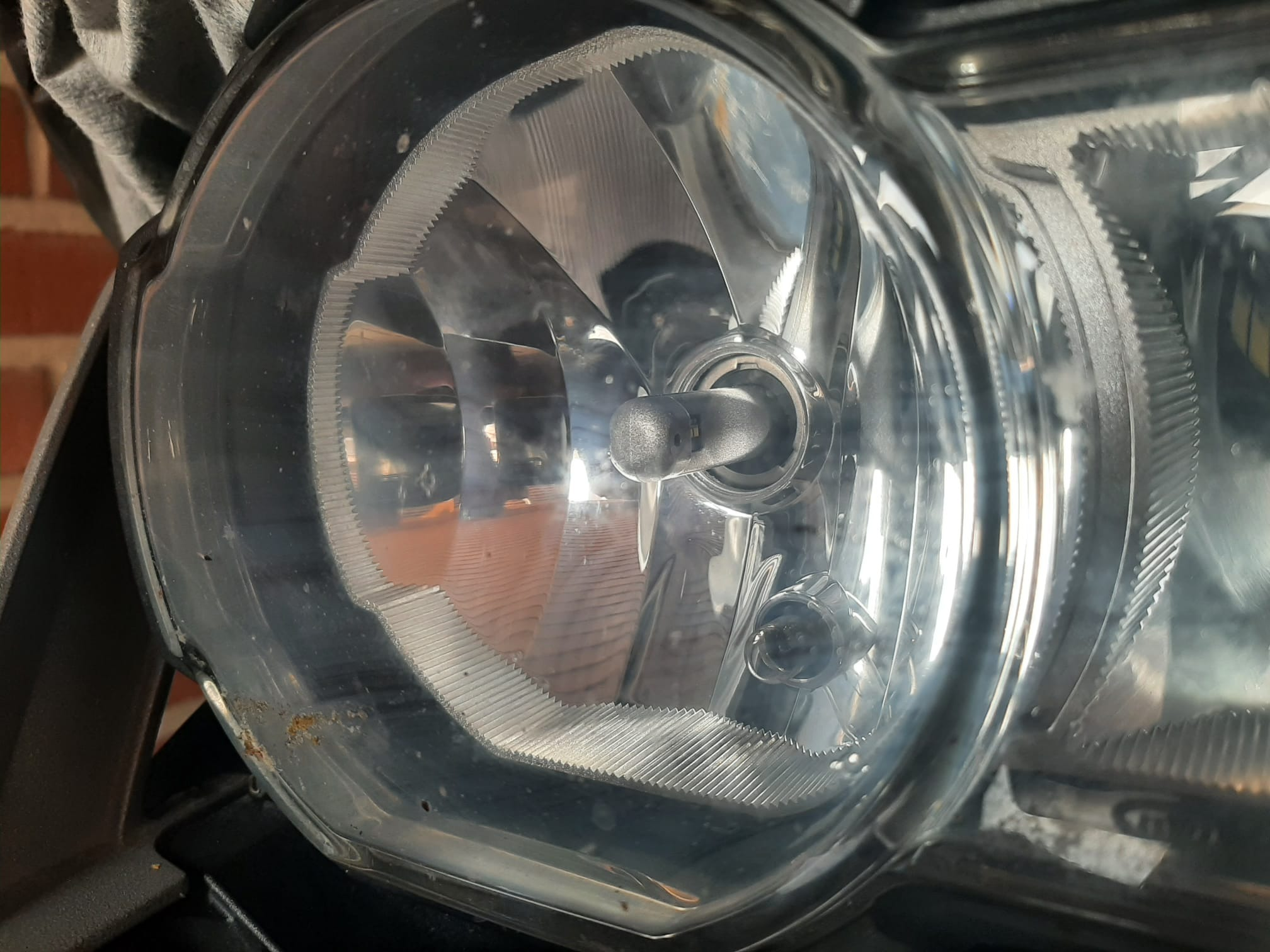

Kannst Du bitte mal ein Bild von der LED (ausgeschaltet) machen durch die Streuscheibe hindurch.
Danke und Gruß
Holger
Drexstueck
Drexstueck
11.09.2020
241
ROW
R1200GS LC (K50)
Sorry, hab die Streuscheiben vor dem Foto nicht geputzt....

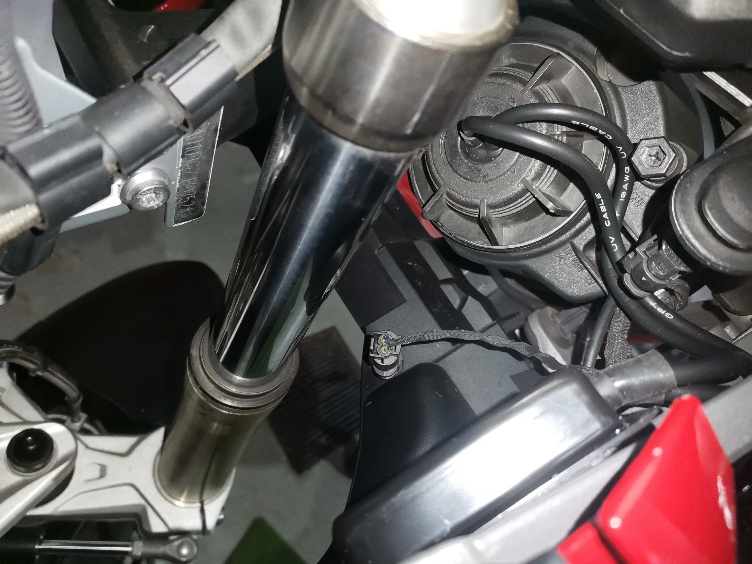

Hello! hab heute auch die Osram Night....LED mit den Canbus Kästchen verbaut! habs nur für Abblendlicht verwendet da mir das wichtig ist um am Tag besser gesehen zu werden. das Licht ist der Hammer und sehr hell. ich habe dazu noch ein weiss/blaues 5w Standlichtlämpchen verbaut damit das nicht gelb dazuleuchtet und alles schick aussieht. mann bohrt ein 25mm Loch in seine Lampenabdeckung hinten und steckt die Gummitülle die auf dem Canbuskästchen schon drauf ist rein, das Kästchen hab ich seitlich innen montiert. hab echt Freude mit dem jetzt tollen Licht! lg
