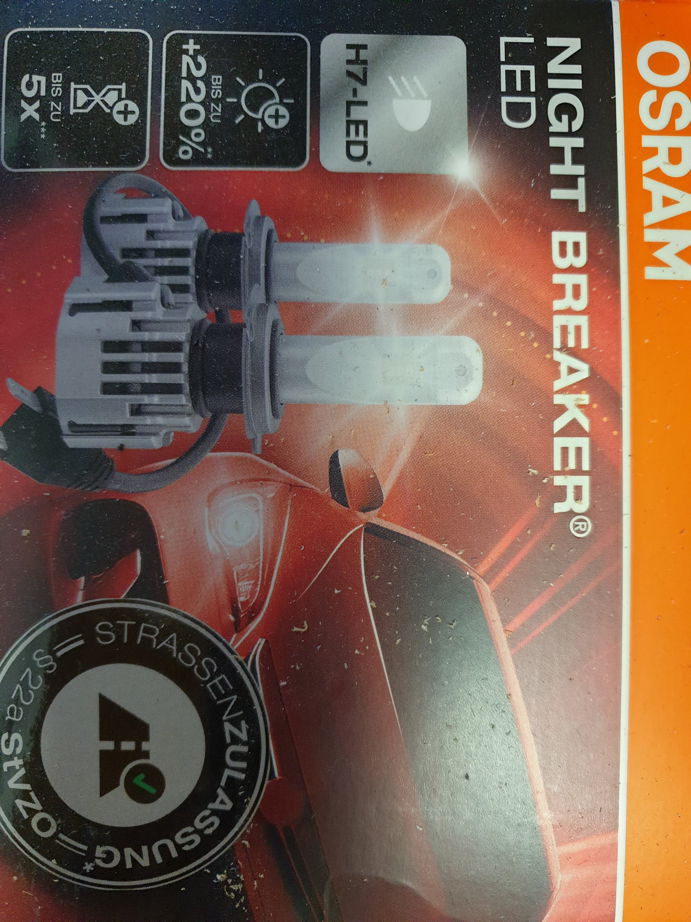

Hallo hat schon jemand Erfahrung mit dieser Lampe?
Ist ja die erste legale Nachrüstbirne für PKW.
Kann man diese einfach gegen eine H7 Birne tauschen ohne die schwarze Abdeckung zu verändern?
Der Preis ist ja schon heftig aber diesen tausch würde ich gerne durchführen.

Ich habe die bei mir im Citroen Jumper drin und finde sie besser als die Standard H7 Birne. In der Verpackung war ein Aufkleber dabei, der auf die Scheinwerfer kam und dann noch die Zulassung für den entsprechenden Fahzeugtyp ausgedruckt und ins Handschufach. Wie von Lederkombi aber schon geschrieben nur für die aufgeführten Fahrzeuge zulässig. Passt für jeden H7 Scheinwerfer aber nicht zulässig. Für bestimmte Modelle/Fahrzeuge gibt es auch Versionen mit Vorschaltgerät, damit die Elektronik keine Fehlermeldung generiert. Letztlich für deine geplanten Einsatzzweck nicht zugelassen.
Das stimmt nicht vorbehaltlos, denn wenn man sich das Bild mal ansieht, hat das Teil im Bereich des Sockels eine "Erweiterung", die vermutlich dazu führen kann, dass die Abdeckung des Scheinwerfers nicht mehr mit dem Originaldeckel geschlossen werden kann oder (aus thermischen Gründen) darf. Auf das Motorrad des Threaderstellers bezogen kann das aber nicht abschließend beantwortet werden, weil er es vorgezogen hat, seinen Motorradtyp nicht zu nennen (Profil nicht ausgefüllt).
aber nicht zulässig
Das kommt ja noch hinzu und auch wenn der TÜV in dem Fall im oben verlinkten Thread das nicht beanstandet (und womöglich nicht bemerkt) hat, ändert das nichts daran.
Man kann sich überlegen, dass ein LED-Strahler nicht die gleichen Eigenschaften hat wie ein Glühfaden und daher die Reflektoren nicht darauf abgestimmt sind, aber wenn ich der Diskussion in einem anderen Forum zum (fast) gleichen Thema (H4 statt H7) richtig folge, sind die daraus resultierenden Probleme gar nicht unlösbar groß, sodass die Unzulässigkeit tatsächlich mehr ein rechtliches als ein technisches Problem ist, was man auf die Kurzform bringen kann:
Es ist verboten, weil es verboten ist.

Ich habe die Osram H7- LED' s in unserem teilintegriertem Wohnmobil auf Fiat Ducato-- Heavy/Maxi- Basis eingesetzt.
Die LED's sind ca.2,5 cm länger als gewöhnliche H7 da am Ende ein Kühlkörper mit Miniventilator aufgesetzt ist. Die beigefügten Bilder der Verpackung in welche ich die ausgetauschten H7 gelegt habe verdeutlichen die Dimensionen.
Für den Fiat Ducato gibt es eine KBA- Zulassung mit KBA- Prüfnummer welche in Form eines Aufklebers auf dem Scheinwerfer anzubringen ist.
Abblend- und Fernlicht unterscheiden sich nicht vom sehr gutem LED- Licht unseres SUV.
Von der Verwendung in Scheinwerfern die von Osram nicht gelistet sind würde ich abraten, da die Reflektoren in den Scheinwerfern als auch die Streuscheiben nicht zur Geometrie der H7-LED's passen würden. Die Folge wäre eine unbefriedigende Lichtstreung und ggfs. die Blendung anderer Verkehrsteilnehmer.
Gleiches gilt für die " China-Varianten oder Plagiate bei denen ein sicherer Betrieb ( Temperatur im Scheinwerfergehäuse) nicht garantiert ist....ungeachtet der wirtschatlich- technologisch steigenden Abhängigkeit von China.
Fazit: buy german technology
