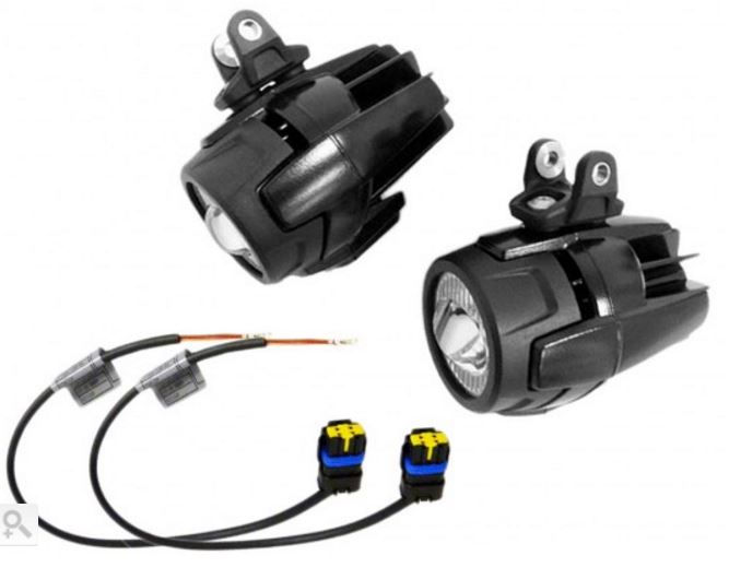

ich habe mir LED Nebelscheinwerfer von BMW gegönnt.
Diese passen so aber nur mit einem zusätzlichen Halter an eine MÜ oder TÜ.
Ich habe eine 2007er und muss daher ein wenig basteln.
Zurzeit habe ich Hella FF50 montiert, die aber nun den LED´s weichen sollen.
Die Halter wollte ich übernehmen. Nur fehlt mir bisher eine Adaptierung von den Neblern auf die Halterung, die quasi nur ein Flachstahl mit 6er Loch ist.
Diese Nebler habe ich gekauft:

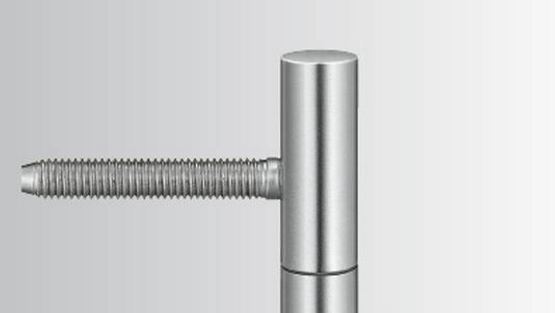

Meine Idee ist nun ein s. g. Türband zu nehmen und dieses als Halter zu nutzen:
Meint Ihr das könnte funktionieren, oder hat Jemand eine bessere Idee?!
Würde mich über Tipps freuen.

Also meine Idee mit den Türbändern ist halber Kram und gefällt mir nicht.

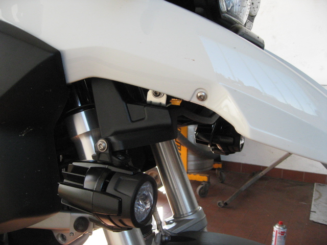

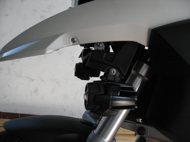

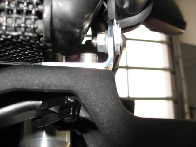

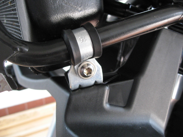

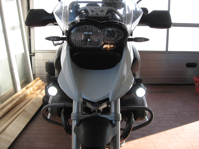

Hallo Dexter,
habe dieses Projekt2014 bei meiner 2006 mit Erfolg durchgeführt. Als Halter habe ich den von derLC verwendet und ihn über Rohrschellen und Distanzhülse befestigt. Müsste noch Bilder haben suche Sie und stell sie Online.
Gruss Max
mazo10
mazo10
20.08.2012
106
Rottenburg
R1250GS Exclusive
fertig.JPGIMG_0799.JPGHalteroben.jpgHalter.JPGIMG_0810.JPGIMG_0811.JPGRohr vorne.JPG
Hier einige Fotos, wenn du mehr brauchst bitte melden. Habe natürlich auch den Orginalen Kabelbaum und den Schalter verwendet, Kabelbaum wurde abgeändert. Fahrzeug habe ich leider nicht mehr, ist zu tief geflogen.
Gruss Max

Hallo Detlef,
sorry, da hat Dein Händler keine Ahnung!
Ich habe die LED Strahler mit Anschlusskabel gekauft. Dieses hat 2 Adern. Und ich werde die Strahler mit dem Motobozzo Switch betreiben.
Da ich noch mit der Halterung am Basteln bin, und die Zeit des Umtauschrechtes läuft, habe ich die Anschlusskabel mal als Funktionstest an den Akku meines 12V Akkuschraubers gehalten - sie leuchten tadellos!!

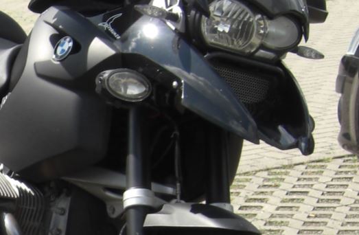

interessanter Lösungsansatz....sieht von vorne Foto 1 auch gut aus. Was mich ein wenig stört ist die Seitenansicht Bild 6, finde die Nebler hängen sehr tief...
