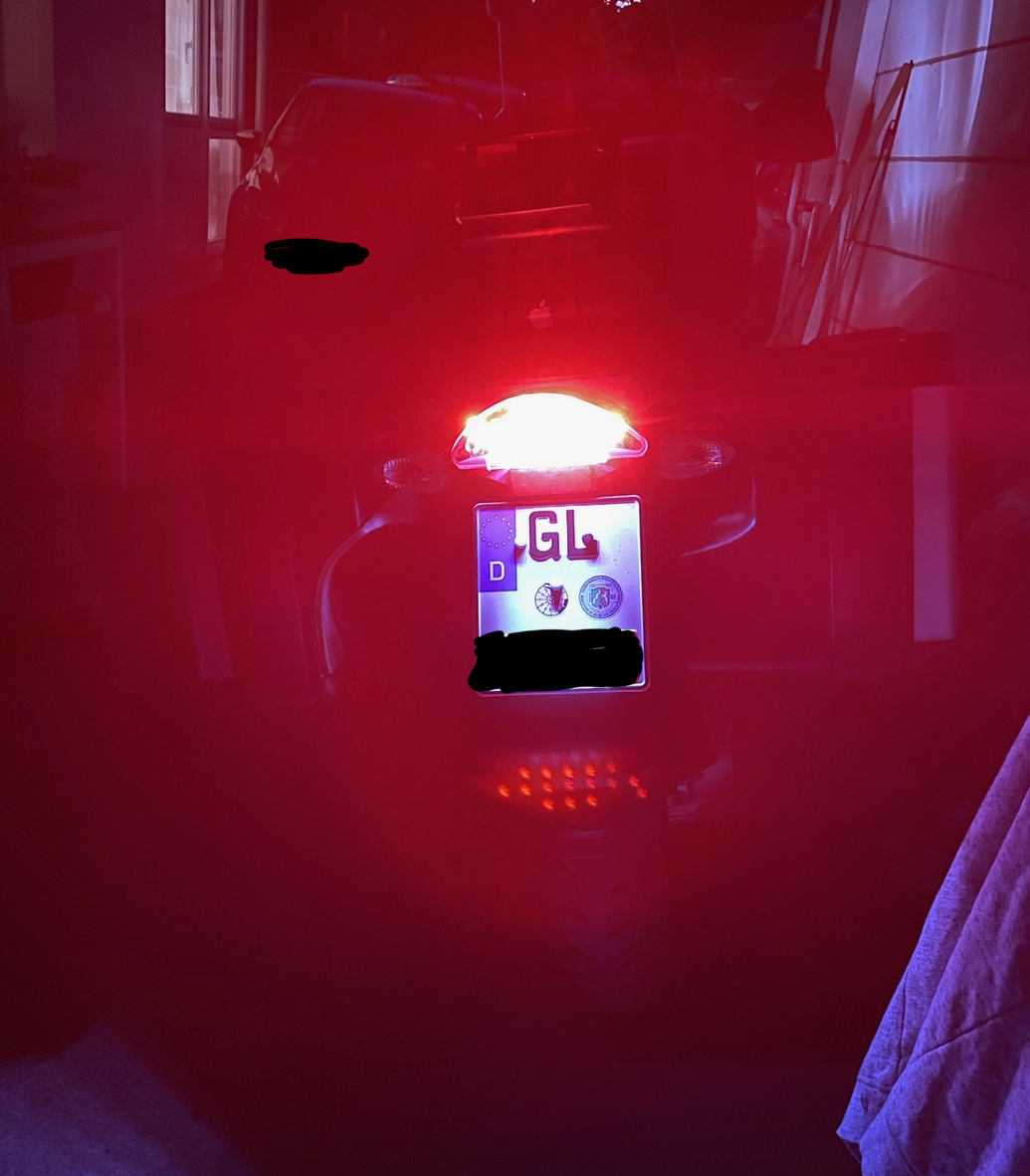

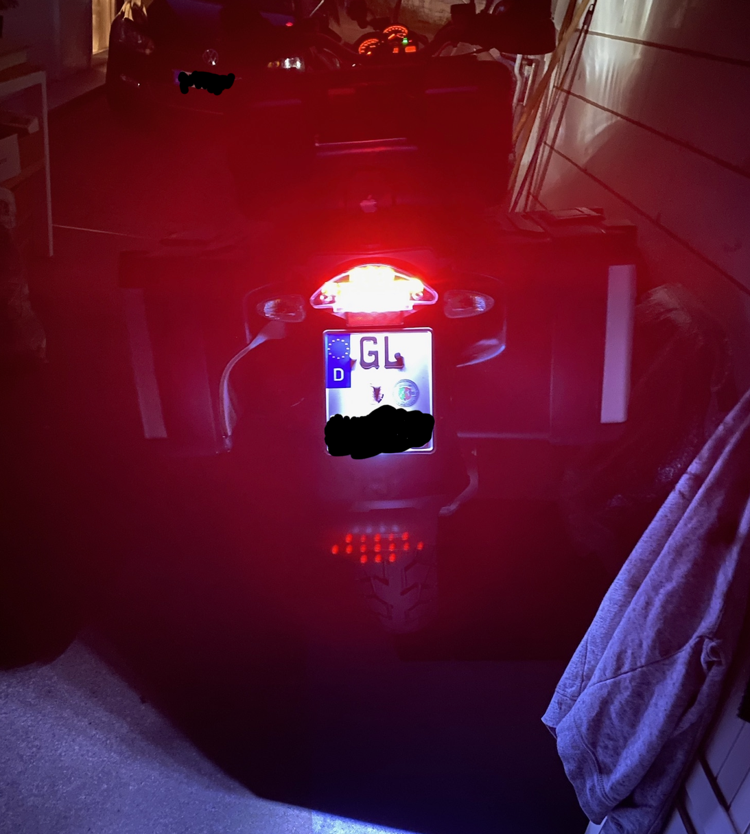

Hier sind zwei Fotos, die ich vom LED Rücklicht der Fa. W… gemacht habe. Einmal das normale Fahrlicht und einmal mit Betätigung des Bremshebels. Die Elektronik der Kamera hat natürlich Einfluss auf die Helligkeit/Qualität des Bildes, da sie versucht, die vorhandene Unterbelichtung zu kompensieren.
Für einen ersten Eindruck sollten sie aber reichen.

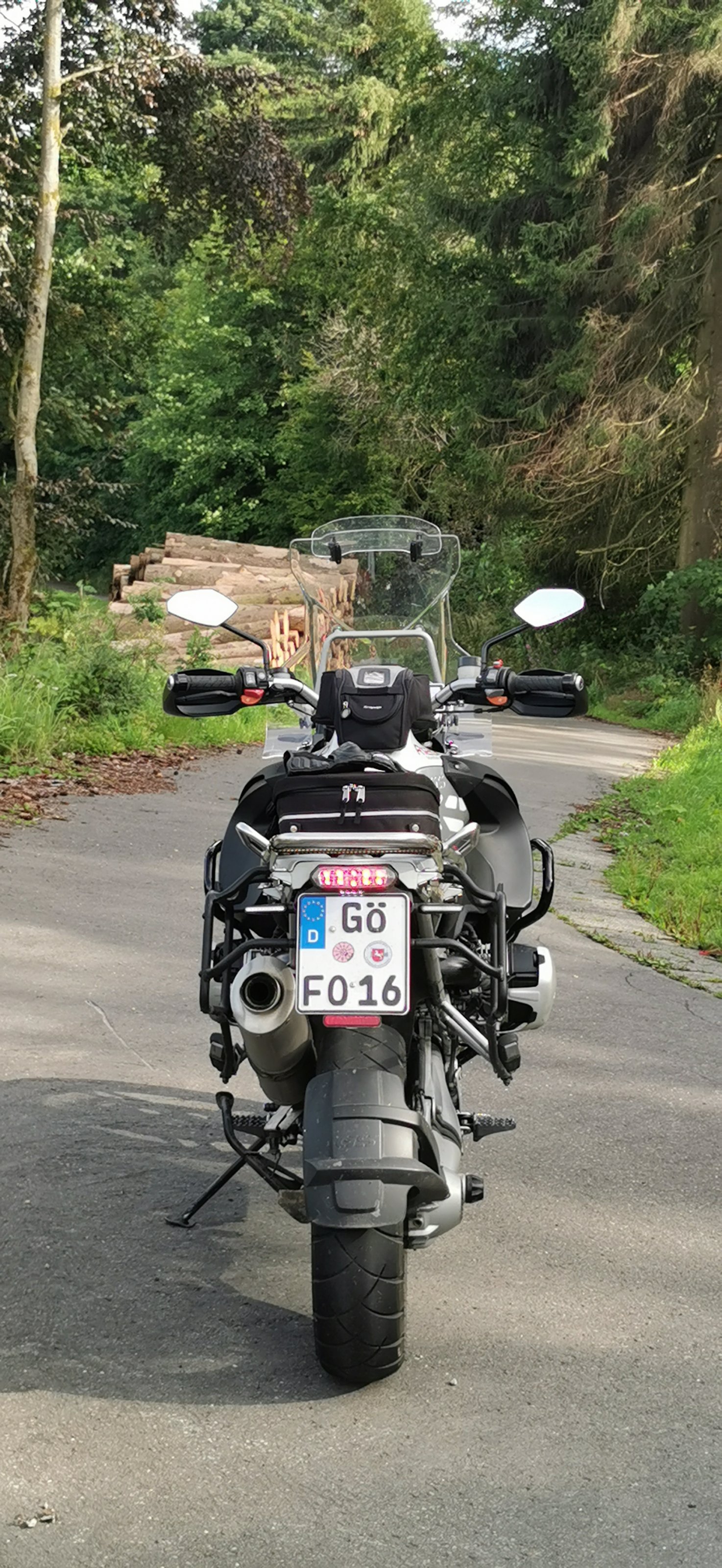

fand auch die Form und vor allem die tiefe Position des Serienrücklichts meiner 2006 wenig ansprechend und unmotiviert, obwohl es doch durchaus auch einige schöne Details an der Gs gibt. Hab ein nicht zu kleines Led Rücklicht, sieht sonst an dem massiven Heck bescheiden aus, über ebay geordert, ca. 20 € mit Prüfzeichen + zusätzl. Kennzeichenbeleuchtung zum drunterkleben für 10,- bei louis. Habe die Kontur des neuen Rücklichtes in die oberhalb des Serienrücklichtes sitzende Kunststoffverkleidung eingearbeitet, ging sogar ohne Demontage. Zur Montage eine 3 mm Kunstoffplatte, geht auch Alu, so zuscheiden das das neue Rücklicht und das Kennzeichen daran befestigt werden können. Platte anhalten und die Kontur des Heckträgers übertragen und ausschneiden. Vorher alles erstmal auf eine stabile Pappe schrauben und die Konturen zuschneiden, dann auf die Kunststoffplatte übertrage hilft deutlich. Die Platte dann am Heckträger an den Kennzeichenbefestigungslöchern verschrauben. Dadurch sitzen nun Rücklicht und Kennzeichen deutlich höher und die Kuh kommt einfach eleganter daher. Sieht -finde ich- nicht gebastelt oder spät pubertär aus. In Kombination mit Led-Blinkern gelingt ein Sprung in die Neuzeit. Um die Fehlermeldung auf Grund der geänderten Wiederstände der Leuchtmittel zu unterbinden, müssten parallel zusätzlich Verbraucher (Lastwiederstände) angeschlossen werden. Ganz simpel und problemlos funktioniert das aber auch mit der 2 Fadenlampe 21/5W aus dem Rücklicht. Das neue Rücklicht wird quasie parallel zum alten angeschloßen. Hatte noch eine alte Fassung, 2-Fadenbirne rein, Stück Blech- oder Kunststoffrohr als Hitzeschutz übergeschoben und mit Kabelbinder im inneren der Heckverkleidung fixiert, ist ausreichend Platz vorhanden. Dann bleibt die Fehlermeldung zuverlässig weg. Sollte mal ein Faden des Birnchens durchbrennen bleiben Brems- und Rücklichtfunktion erhalten, nur die Fehlermeldung kommt halt wieder. Versuche mal Fotos einzustellen. Inzwischen habe ich vorn nun auch eine Led-Scheinwerfer, der nicht nur deutlich besser aussieht sonder auch noch richtig Licht macht verbaut.....Led's haben ihre Berechtigung. Das Ganze braucht natürlich kein Mensch, gucke aber seitdem einfach lieber hin. Versuche mal Bilder einzustellen.
