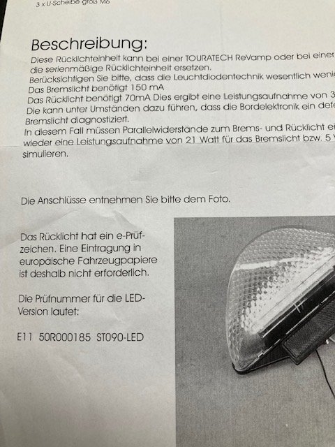

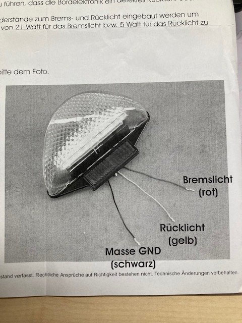

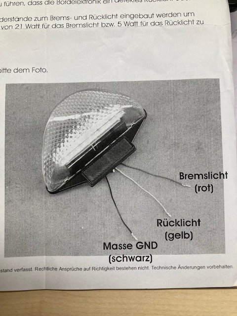

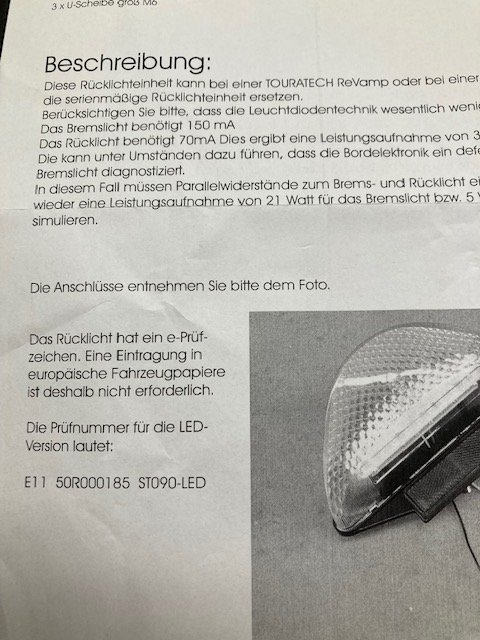

Hab vor 16 Jahren von TT die LED Variante an der R 13 verbaut, und war gerade in der Garage:
Zündung ein, Licht brennt!
Vllt. helfen die Bilder ( Achtung Touratech 2004!!)
Hatte ich auch - geht !

Bezogen auf das TT-Rücklicht wäre der Vorschlag Unsinn, weil das nicht so ohne Weiteres geht, weil das Kabel 3 Leiter mit vorgegebener Bedeutung hat: Masse, Rücklicht und Bremslicht.
Die LEDs sind fest eingelötet, also nicht umpolbar. Etwas anderes wäre ungewöhnlich.
Die für Rücklicht und Bremslicht leuchtenden LEDs sind die gleichen, unterschiedlich hell sind sie druch unterschiedliche Vorwiderstände innerhalb des Rücklichts. Außerdem gibt es eine Gruppe weißer LEDs für die Kennzeichenbeleuchtung, die dem Rücklicht parallel geschaltet sind.

Oben hat ja wer die TT-Anleitung zitiert, in deren Bildern aber gar kein Stecker zu sehen ist, sondern drei einzelne, in der Funktion bezeichnete farbige Leitungen. Bei einem anderen Teil können die Farben oder/und ihre Zuordnung aber ganz anders sein. Um da helfen zu können, hatte ich nach dem Typ des Lichts gefragt. Da müsste ja auch eine Anschlussanleitung dabei sein. Ist die nicht modellbezogen, sollte man schon in der Lage sein, die Leitungen im Motorrad zu identifizieren, im Zweifel messtechnisch.
