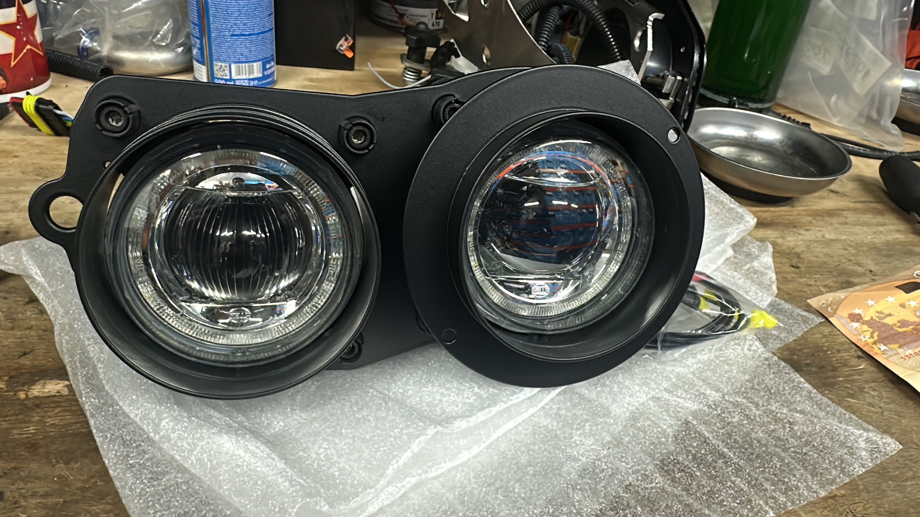

Wie wird bei der komplettversion von Mato der runde Aluzierring vom Abblendlichtscheinwerfer befestigt? Wird der in die Adapterplatte gedrückt oder wird der nur von der Kunststoffblende festgehalten?

Grüße, kann ich Dir leider auch nicht sagen.
kann mir aber vorstellen, dass er irgendwie an die Leuchtmittel geklebt oder geschraubt ist.

Kleben kann nicht sein, da man den Scheinwerfer dann nicht mehr einstellen kann. Die Blende verdeckt die einstellschrauben.

Guten Abend , bei gs 1150 ist Aluring passgenau CNC bearbeitet , eingepresst und zusammen geklebt, und auf 2 stelle mit Trägerplatte , bei gs 1100 und 1200 sind die Ringe zwischen Trägerplatte und Gitterblende einfach eingesetzt und halten durch Verschraubung .

Vielen dank für die Erleuchtung.
