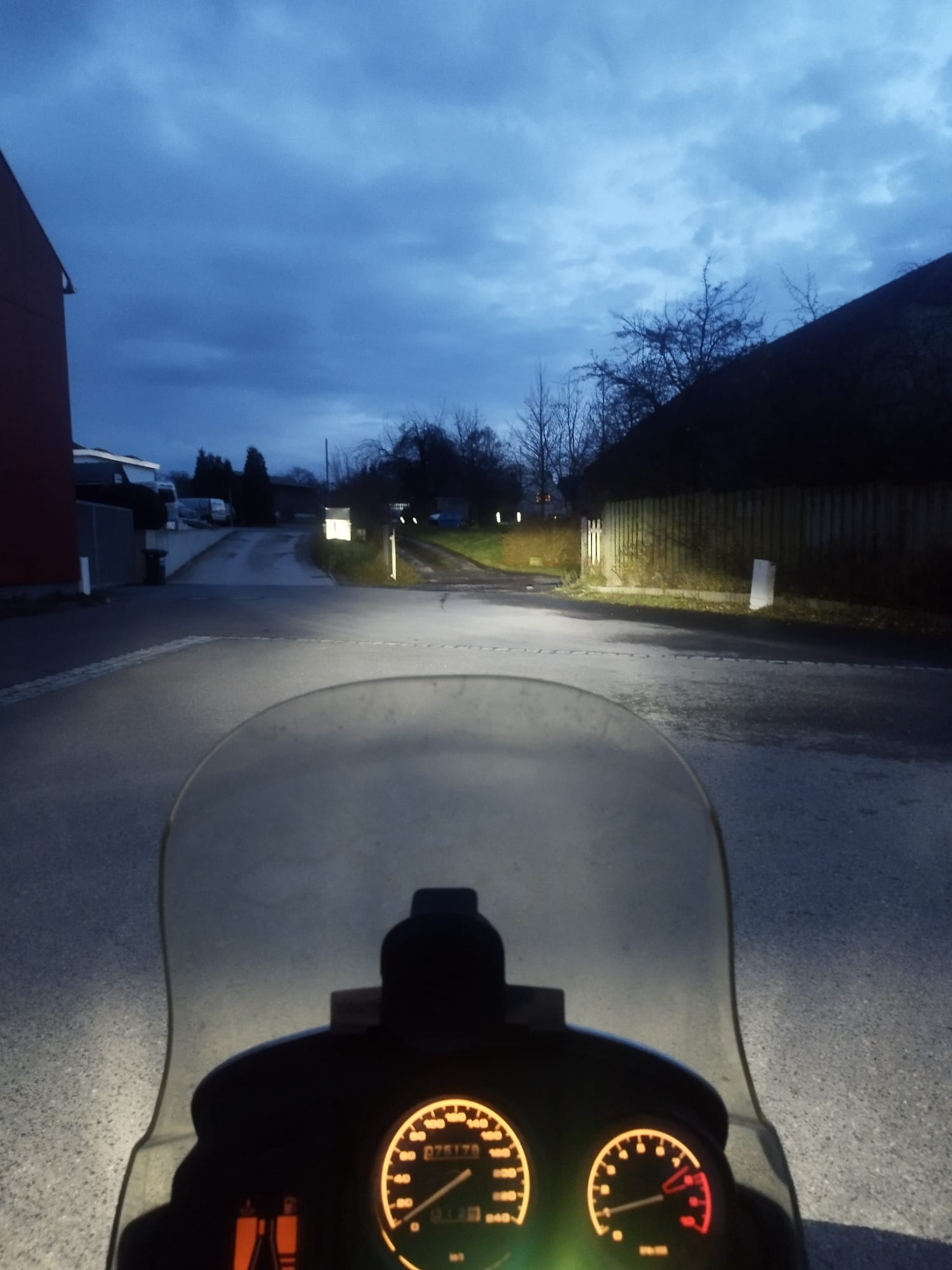

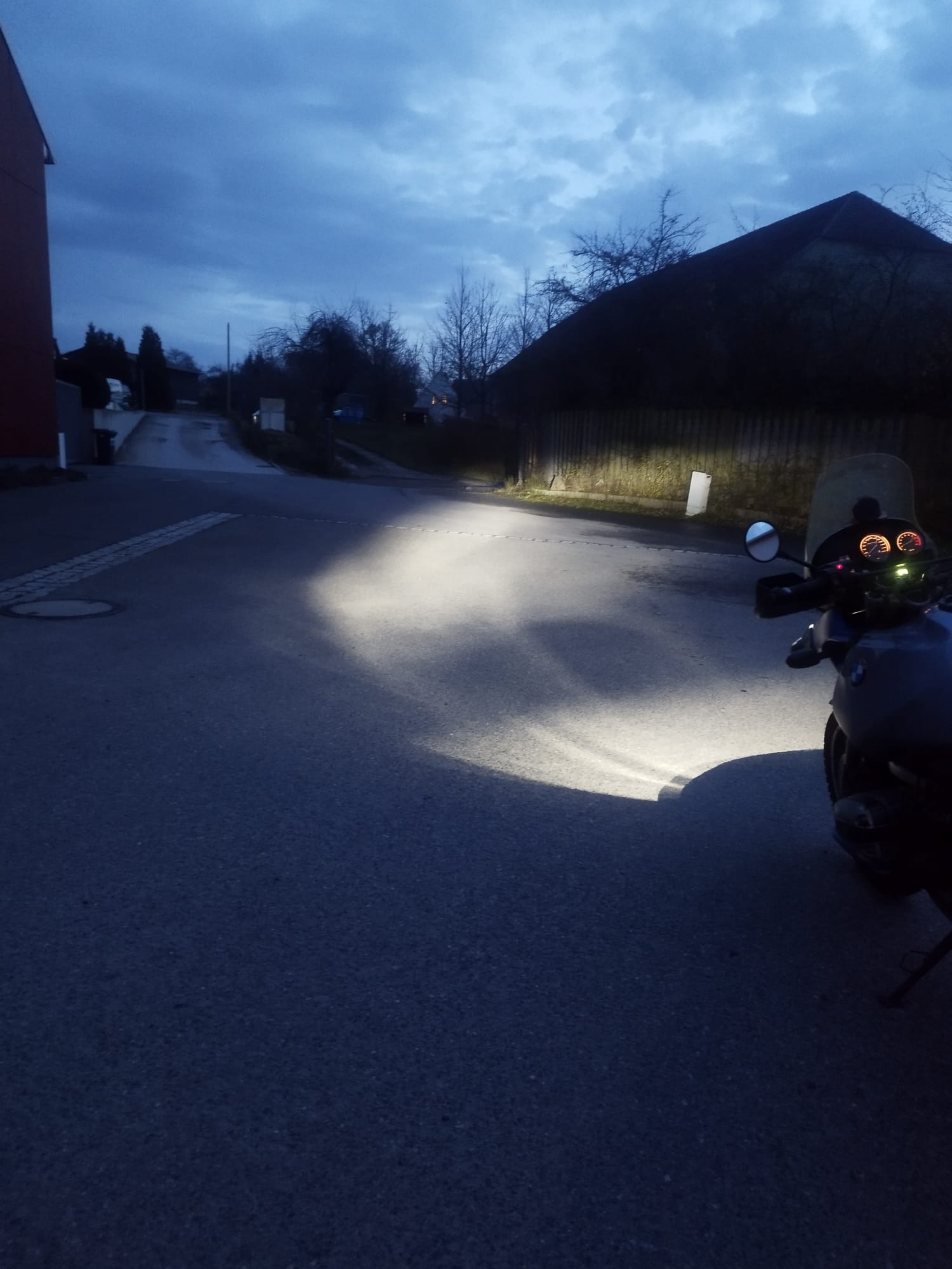

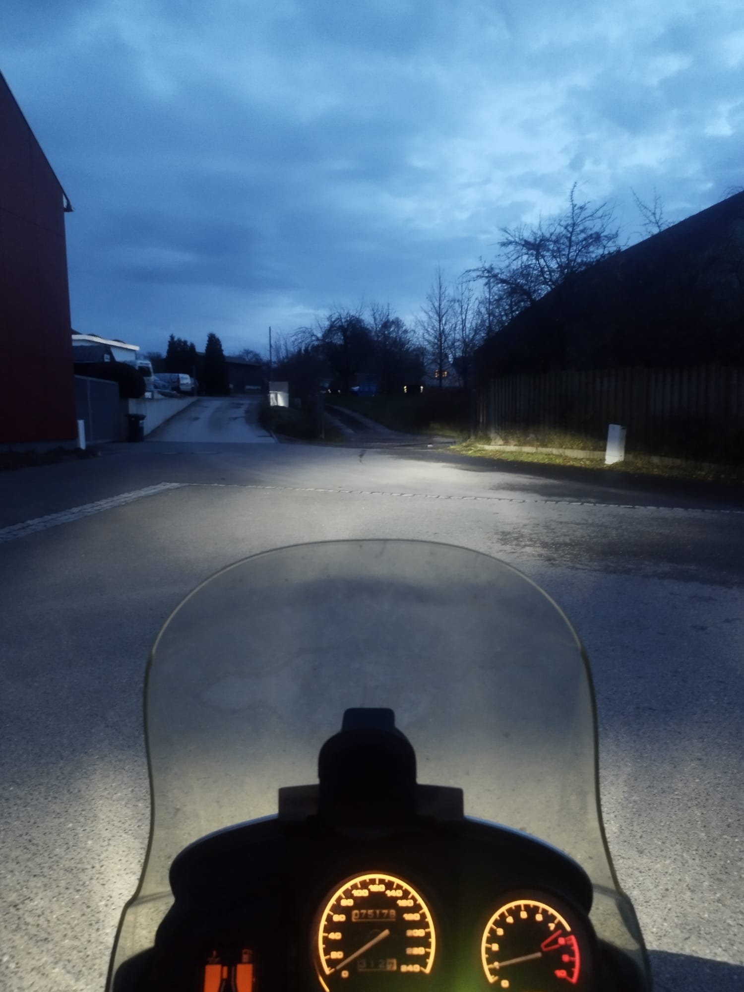

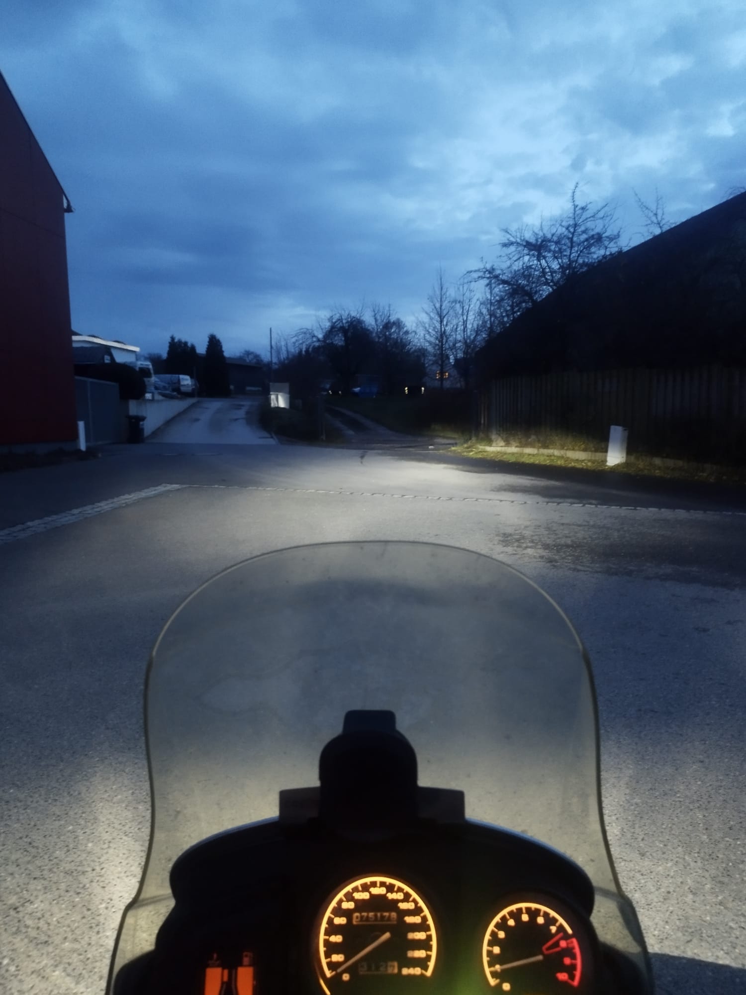

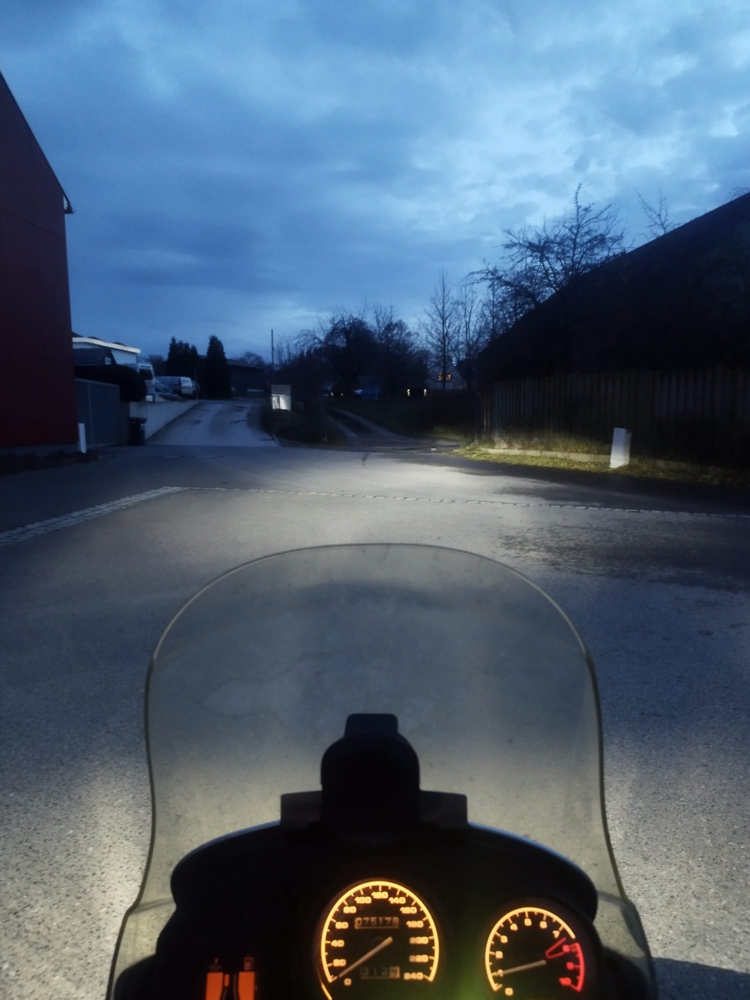

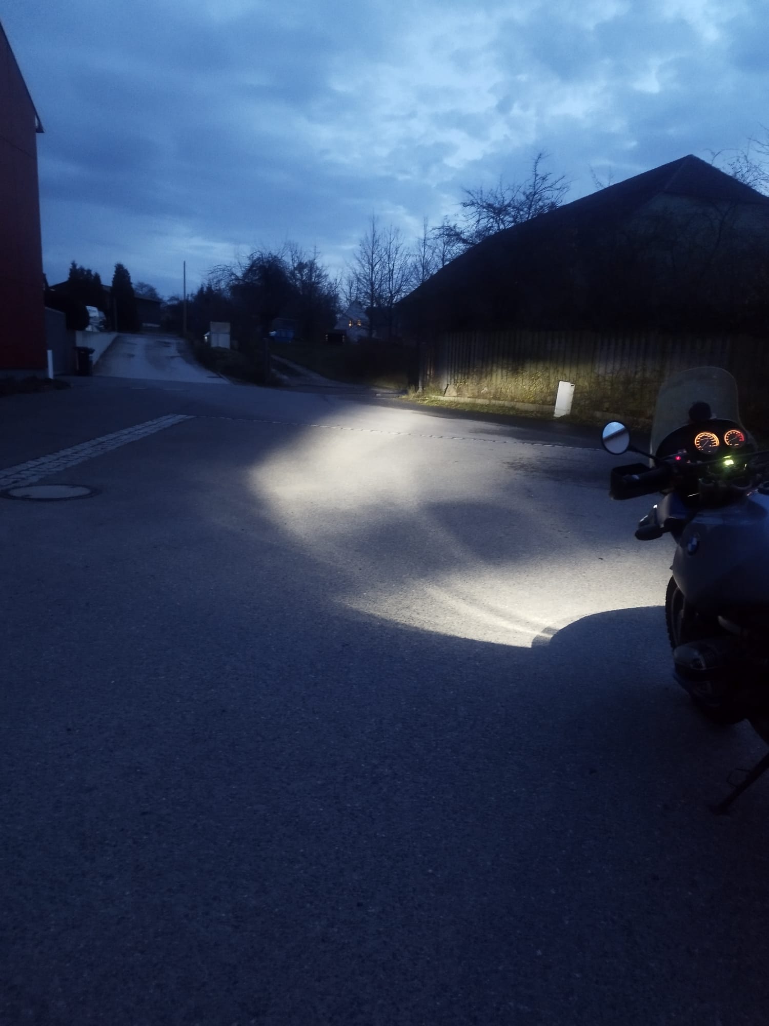

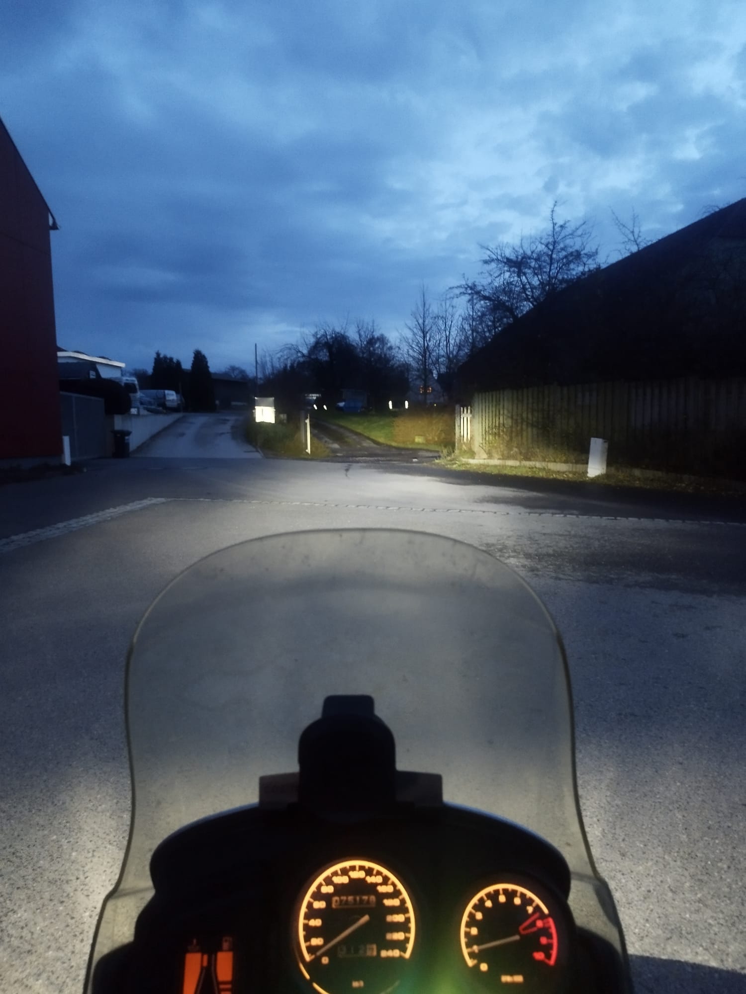

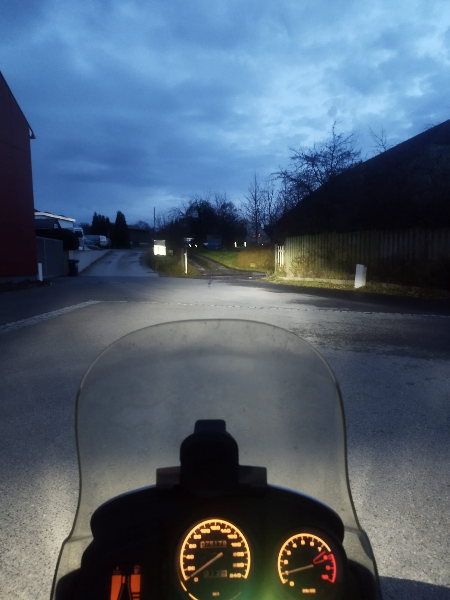

bezüglich des am letzten Wochenende vorgenommenen LED-Umbaus (Beitrag 216) habe ich heute nach ner Woche Krank mal die Einstellung der Laternen vorgenommen. Das Ergebnis sagt einiges.
- mal etwas mehr seitlich die Ausleuchtung vor dem Bike
- das Abblendlicht, auf dem Bike sitzend, Abfahrbereit
- Das Fernlicht dazu, hätte wahrscheinlich höher gekonnt da ich die Mitte des Lichtkegels genutzt habe

Moin Torsten,
sauber, genau so schaut es bei mir auch aus und jetzt mit den bei mir angebrachten Zusatzscheinwerfern kann ich noch gut den dunklen Bereich ausleuchten.
Gruß Ronny

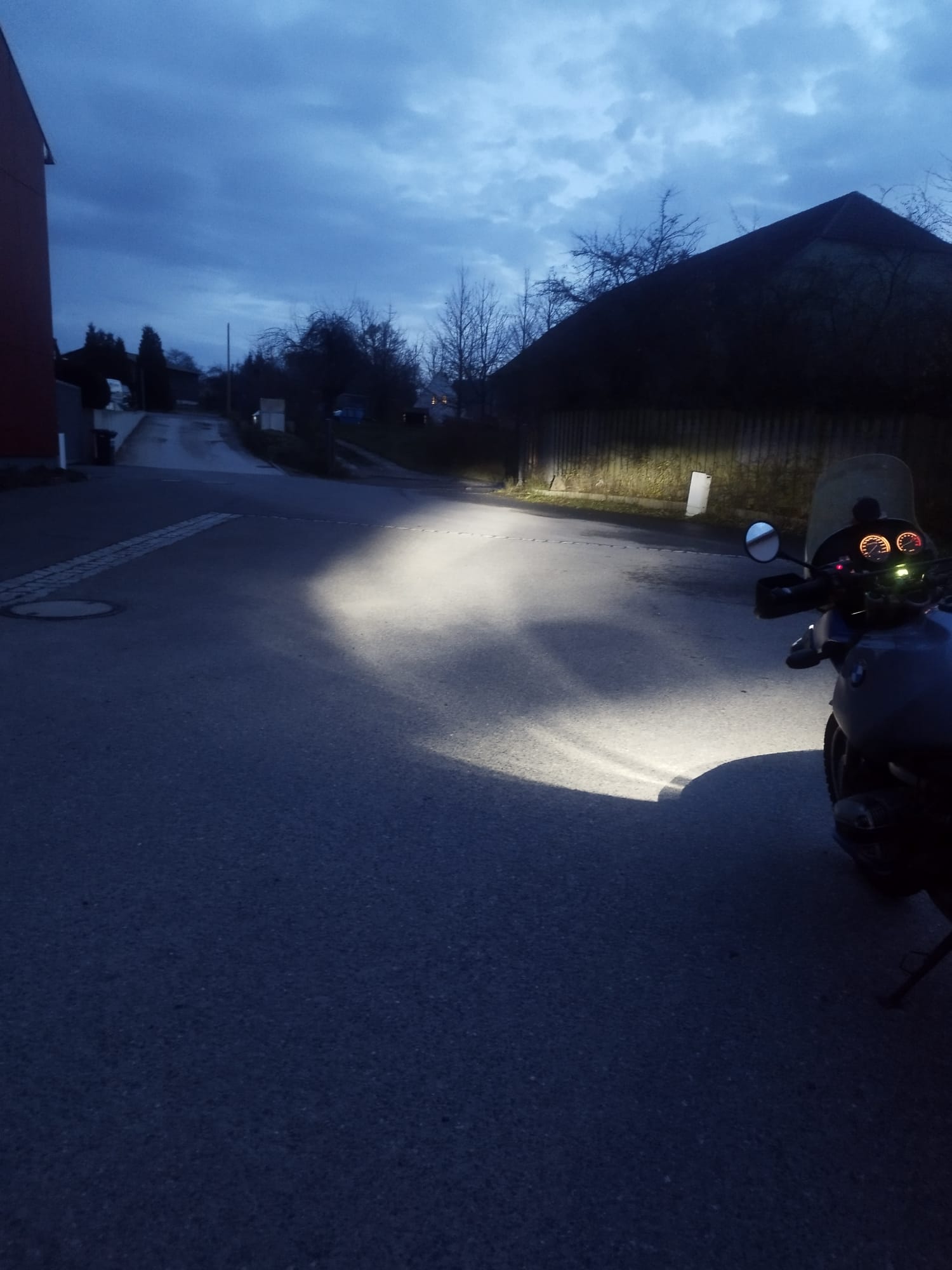

Moin, von vorne (Beitrag 216) sieht es wirklich toll aus ! aber wenn ich in Fahrtrichtung gucke..... auf allen Fotos ist vor dem Motorrad ein heller Bereich, dann ein dunkler und dann wieder ein heller... ist das zu erklären ? Munter bleiben, Gruss von mir :-)

das liegt am Leuchtverhalten der Scheinwerfer, Die verbauten Abblendscheinwerfer werden von oben in den Reflektor eingestrahlt. deswegen direkte Strahlung der LED direkt vor dem Fahrzeug und wo das zu Ende ist dann bis zur Ausleuchtung durch den Reflektor etwas dunkler. ( ca 1,5 bis 2 m). Zu beachten ist aber, dass beim Abblendlicht der Scheinwerfer welche ich nicht verbaute ( mit TFL und Linsensystem) der direkte Bereich vor dem Krad scheinbar so nicht vorhanden ist bzw eben kompett dunkler. Verglecht bitte die Leuchtbereiche im verlinkten Hella-Katalog
man muss also den Unterschied machen zwischen
L4060 LED-Performance Scheinwerfern mit Linsensystem und
R 80 LED-Essential Scheinwerfern mit Reflektionssystem.
vergleicht einfach mal die Seiten 30 (Abblendlicht) und 31 (Fernlicht) des weiter oben eingefügten Hella-Katalogs auf beiden seiten sind jeweils beide Module ersichtlich
Hier im Forum gibt es übrigens verschiedene LED Threads wo Umbauten beschrieben wurden. Dabei wurde regelmäßig die direkte schlechtere Ausleuchtung unmittelbar vor dem Bike bei den L4060 beschrieben. Da ich aber die Art der Ausleuchtung der Fahrbahn durch LKW- Scheinwerfer (MAN TG3 LED) kannte welche auf der gleichen Ausleuchtung beruhen habe ich mich beim Abblendlicht eben für das R80 Modul entschieden und dafür auf den TFL-Ring verzichtet.

Hast du denn beim Abblendlicht die notwendige Neigung eingestellt? Ich hab da 1%, also 10cm auf 10m in Erinnerung.

die Einstellregeln sagen auf 5m Entfernung 5cm weniger als die Scheinwerferhöhe und das habe ich eingestellt

Ja, das ist die gleiche Neigung. Ich denke das passt.

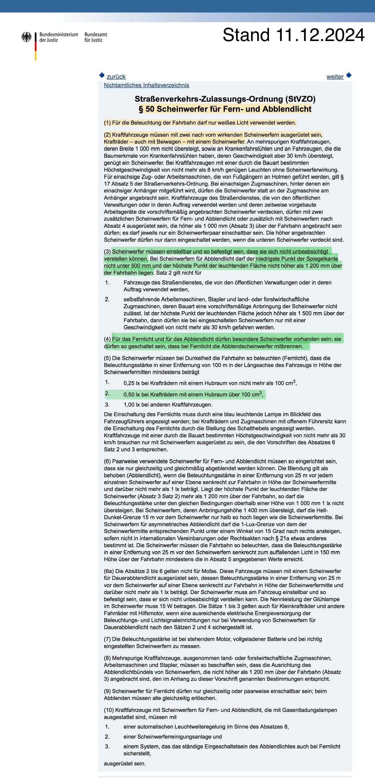

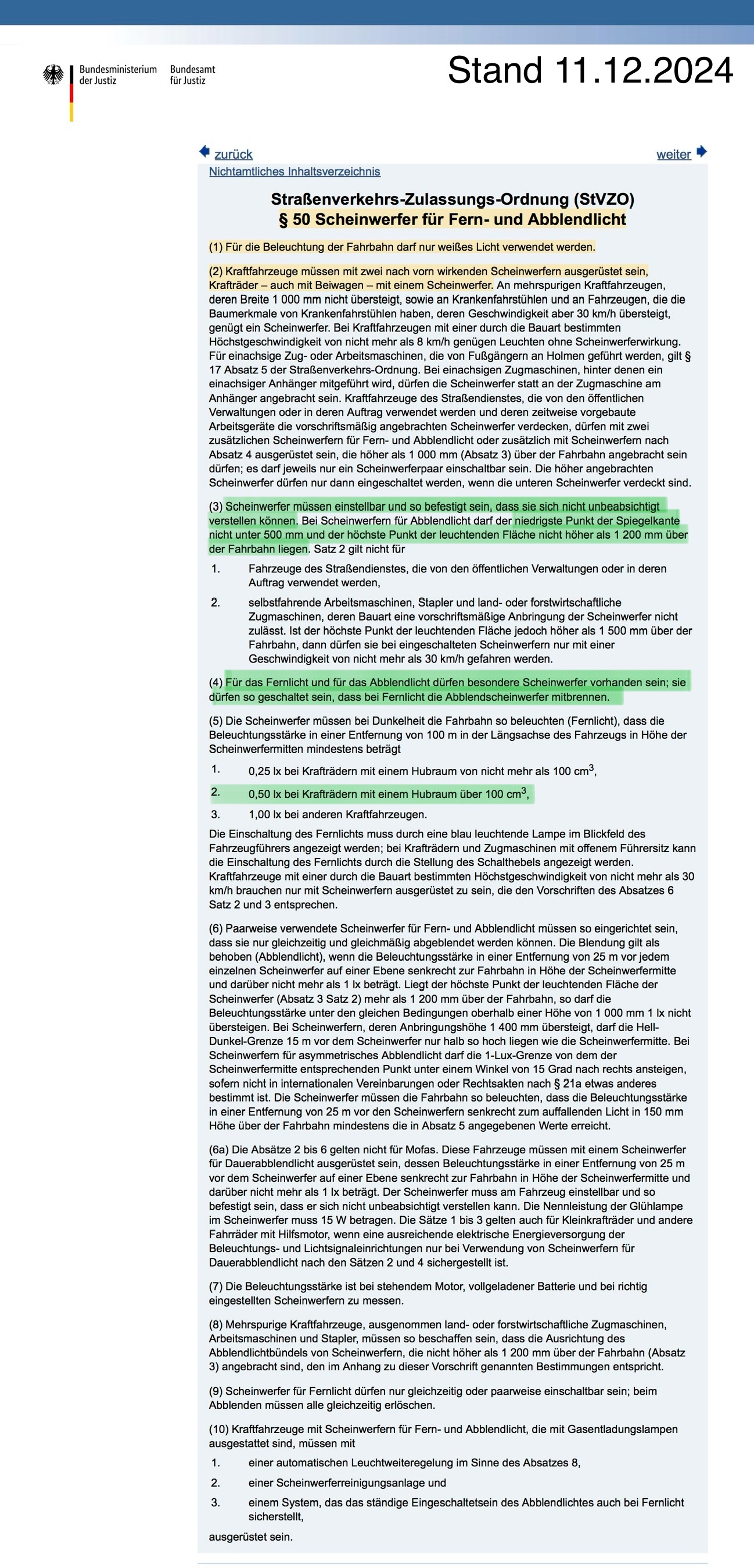

Den einzig legalen Umbausatz gibt es im Moment bei Mato_X im Onlineshop. Macht einen sehr soliden Eindruck, allerdings für 999€ (mit Tagfahrlicht) ein teurer Spaß. Nun die Idee - ob man sich sowas einfach selbst bauen kann? Nach etlichen recherchieren und Forum Beiträgen hab ich folgendes festgestellt:
  • bei Mato bekommt man 2xHella LED Scheinwerfer, jeweils ein fern und ein Abblendlicht entsprechend mit Tagfahrlich
  • laut StVZO müssen lediglich die Scheinwerfer zugelassen und in der Höhe einstellbar sein (siehe Bild im Anhang), also Aufhängung auch selbst Baubar
