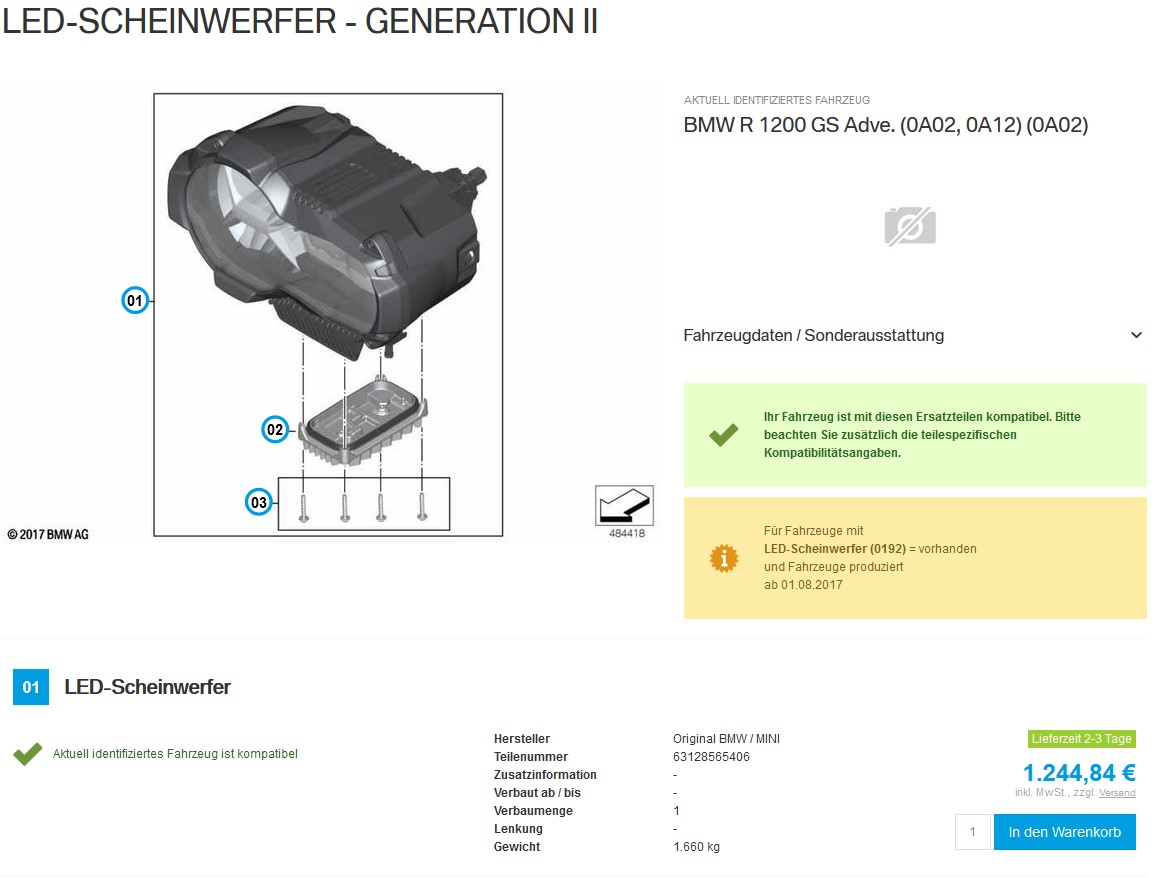

Hallo Freunde.
Kann man den LED Scheinwerfer Generation II der 1250GS(Kurvenlicht) an eine 1200LC GS umrüsten?
Original habe ich den LED Scheinwerfer ohne Kurvenlicht. Bei Leebmann werden mir beide LED Scheinwerfer in der Ersatzteilliste für meine Fahrgestellnummer angezeit. Baujahr meiner GS 09.2017.
Hat das schonmal jemand gemacht oder hat jemand Infos zur Umrüstung und Aufwand?
Gruß Thomas.

Denk mal es werden beide angezeigt, weil beide verbaut wurde.
Ob du das einfach so tauschen kannst oder überhaupt Nachrüsten kannst, würde ich einfach mal beim Freundlichen erfragen.
Wenn der sagt ist nicht möglich, ist es mit sicherheit machbar, aber dann eben aufeändig.
Denk da brauchts ein Neigungssensor und oder Lenkeinschlagssensor. Denke das Technische ist weniger das Problem.
Eher die Software und der Geldbeutel.
Aber frag den Freundlichen, eventuel kann man das Nachrüsten ohne Probleme.

Wenn die K50 sicher nicht vor dem 01.08.2017 gebaut wurde (0A51, 0A61) und mit LED-Scheinwerfer ausgeliefert wurde (X192A), ist sie auch mit der hierzu notwendigen IMU ("Kurven-ABS") ausgestattet; somit ist auch der LED-Scheinwerfer Generation II mit der ArtNr. 63128565406 verbaubar.

Meine K51 ist nach den Werksferien letzte August Woche 2017 vom Band gelaufen und hat Kurven ABS.
Nur gab es da noch kein Kurvenlicht, was ich sonst bestellt hätte.
Mich wundert nur das die Teileliste für meine Fahrgestellnummer beide Scheinwerfer als kompatibel anzeigt.

Ersetze K50 durch K51, 0A51 durch 0A02 und 0A61 durch 0A12 ;)

Wenn dein Scheinwerfer ein hrosses Alu Steuergerät hat dann geht es nicht,wenn dein Scheinwerfer das kleine schwarze Steuergerät hat dann gehts es

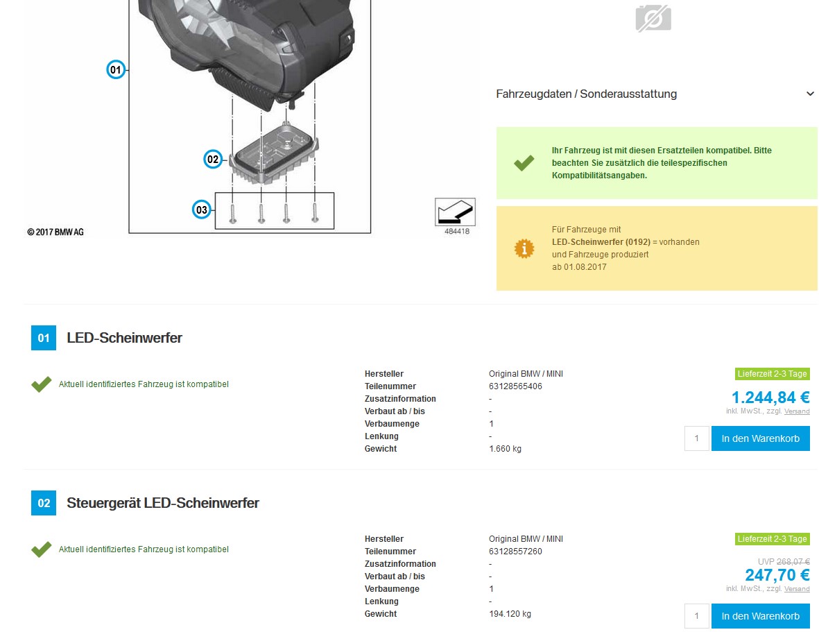

Das ich das Steuergerät mit tauschen muss ist mir klar.
Das "kleiner" Steuergerät ist laut Leebmann auch kompatibel.

Nein.
Aussage von meinem freundlichen war das BMW das Steuergerät für den LED Scheinwerfer Generation II nicht für mein Modell freischalten wird.
Deswegen habe ich ja hier nachgefragt und keine konstruktive Antwort bekommen.
