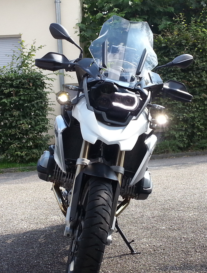

...warum sollte man basteln, wenn es das schon fertig und komplett gibt? Um ein paar € zu sparen? :eekek:
Ich habe übrigens die TT LED's (2x Nebler, Nolden) und bin sehr zufrieden damit. Die Lichtausbeute ist richtig gut und auch der Schalter ist robust, Metall und kein Plastikteil.

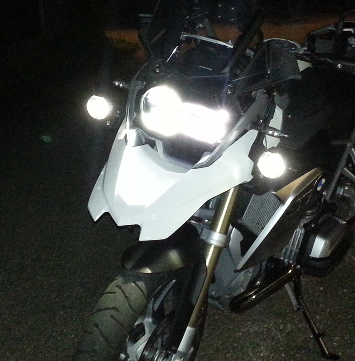

zeig mal Bilder! dieser Thread braucht Bilder
LC15
LC15
12.08.2013
137
R1250RT
die Halter sind zwar bei der LC anders, aber die Scheinwerfer sind wohl die selben:
AmperTiger
AmperTiger
17.05.2007
38.722
Dahoam
bischen tiefer und näher an den Schnabel hätte mir besser gefallen. aber in erster Linie sollen die Licht machen.
