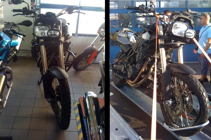

Ein email reminder hat mich wieder zu dieser Seite gebracht; dieses Thema hab ich ja vor fast genau 2 Jahren eröffnet, nur dass meine arme F800 im Mai 2009 einen Totalschaden erlitt (Rahmen gebrochen) nachdem ein älterer Herr über Rot gefahren ist und mir voll in die Seite rein :(
Ich bin zum Glück halbwegs Heil geblieben.
Euch noch viel Spass beim fahren und vor allem passt nicht nur auf euch, sondern auch auf die anderen Verkehrsteilnehmer auf, siehe mein Beispiel.
