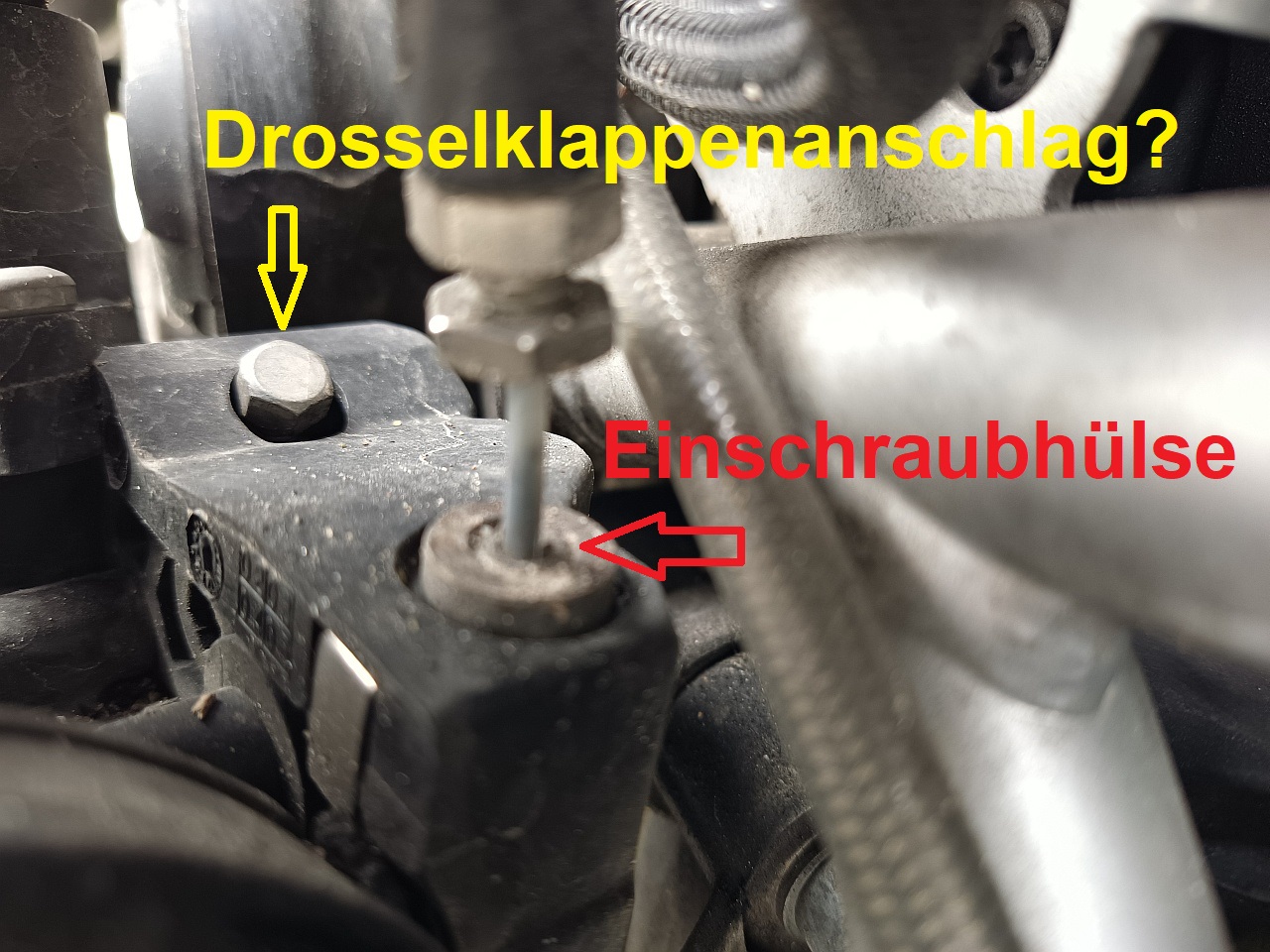

Mir ist was aufgefallen, ich hab Foto gemacht.
Auf der linken Seite ist die Hülse der Bowdenzugverstellung gebrochen und das Restgewinde steckt fest.
Ist die gelb markierte Schraube der Drosselklappenanschlag?
Hat die gebrochene Hülse Einfluss, wenn sie doch da feststeckt?

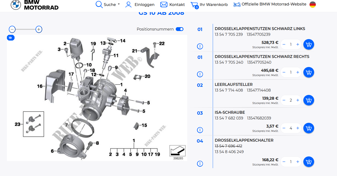

Hier ein Bild des Drosselklappengehäuses der R1200GS aus dem Ers. Teilekatalog.

Schau zuerst auf die beiden Stepper Stecker oben auf den Drosselklappen die müssen fest drauf sein und dann auf den Drosselklappenstecker links. Der geht gerne mal runter, wenn man mit dem Stiefel dranlehnt..
Das sich die Anschlagschrauben gelöst hätten würde ich erst mal als unwahrscheinlich ansehen. wenn man das wissen will muss man die Drosselklappe ausbauen und reinschauen ob die nicht doch einen Spalt durchscheinen lassen. Ganz dicht ist verstellt. Dann so verstellen dass zumindest ein kleiner Spalt Licht bleibt, oder auf das Licht der anderen unverstellten Seite..
Man kann natürlich auch um einen festen Wert ZB 1 U rein drehen und ggf wenn man einen zu hohen LL wert hat wieder zurück, aber ohne Not sollte man da nicht drehen.. Das bringt alles durcheinander. Nicht umsonst ist die LL Anschlag Schraube Links blau gesichert,
Eigentlich sollte durch den abgebrochenen Stumpf der Gaszug Schraube eher die Drehzahl weiter oben bleiben, es sei denn man macht die Zündung an, der Zug ist etwas gespannt das erkennt die Motronik als LL Anschlag, 0 % Gas lernt es an und dann schlägt man ein und der Gaszug wird länger weil der dann reingeht und es wird weniger Gas gegeben, Motor strirbt ab.. aber dann müsste der andere Zylinder eigentlich durchziehen und hoppeln..
Alles Raten bringt nichts, das sollte erneuert werden oder Unterwegs fest geklebt ohne dass der Gaszug mitgeklebt wird.. Und bei Vollgas hängt..
