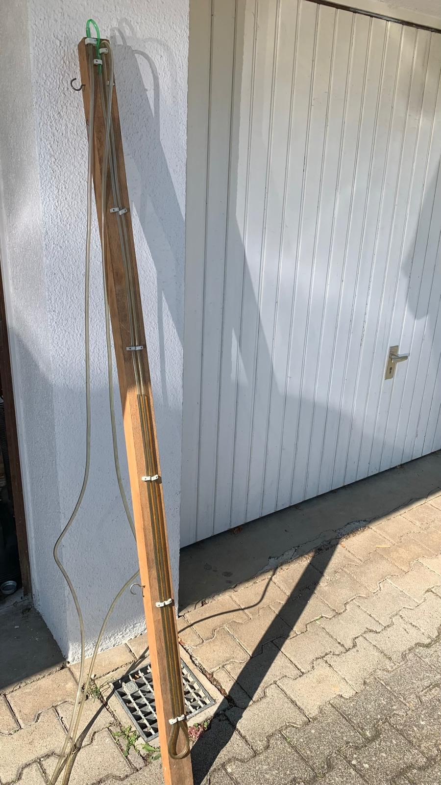

An Schlauchwaage o. Twinmax führt niGS vorbei.

Ich wollte die Tage mal ne Runde fahren und dann mach ich ein Video!
Schlauchwaage war auch ne Idee =)
