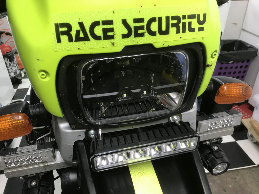

Das Problem bei der Anbringung an der 1150'er GS ist, dass bei der die Blinker viel tiefer sitzen als bei den 1200'er. daher sind die Blinker durch die Zusatzscheinwerfer, die man zeitlich hinmachen kann hinter dem Schnabel dann den Blinkern etwas im weg und verdecken diese teilweise.
Schmal und quer unterhalb der Scheinwerfer ist wohl der bessere Platz. Aber da ist der ObeliGS im Weg.

Hallo Christian,
ich habe die untere Plastikblende angebohrt und innen mit Blechen unterlegt. Ich hoffe, du siehst genug.

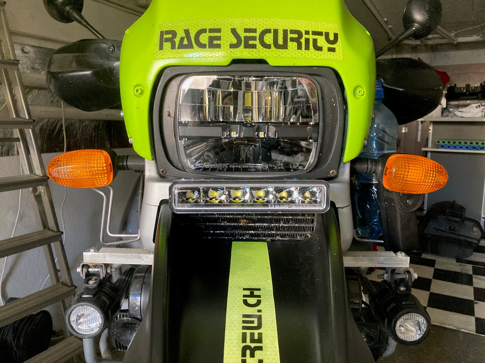

Kannst Du bitte mal 1-242 Bilder zeigen mit verbauten Bozzos. Evtl. auch mal bei Nacht, damit wir uns ein Bild davon machen können was die Teile bringen.
Sukramoto
Sukramoto
11.07.2017
19
Marbach am Neckar
1150 GS
Ich hab leider noch keine eigenen, aber auf der verlinkten Seite sind 7 Fotos.
Qui-Gon
Qui-Gon
05.07.2022
215
München Untergiesing
R1200GS
Ja, die habe ich schon gesehen.
Aber ich hatte auf Bilder von dir gehofft.
Zudem bin ich tierisch auf die Nacht Fotos und die Ausleuchtung der Straße gespannt :D
