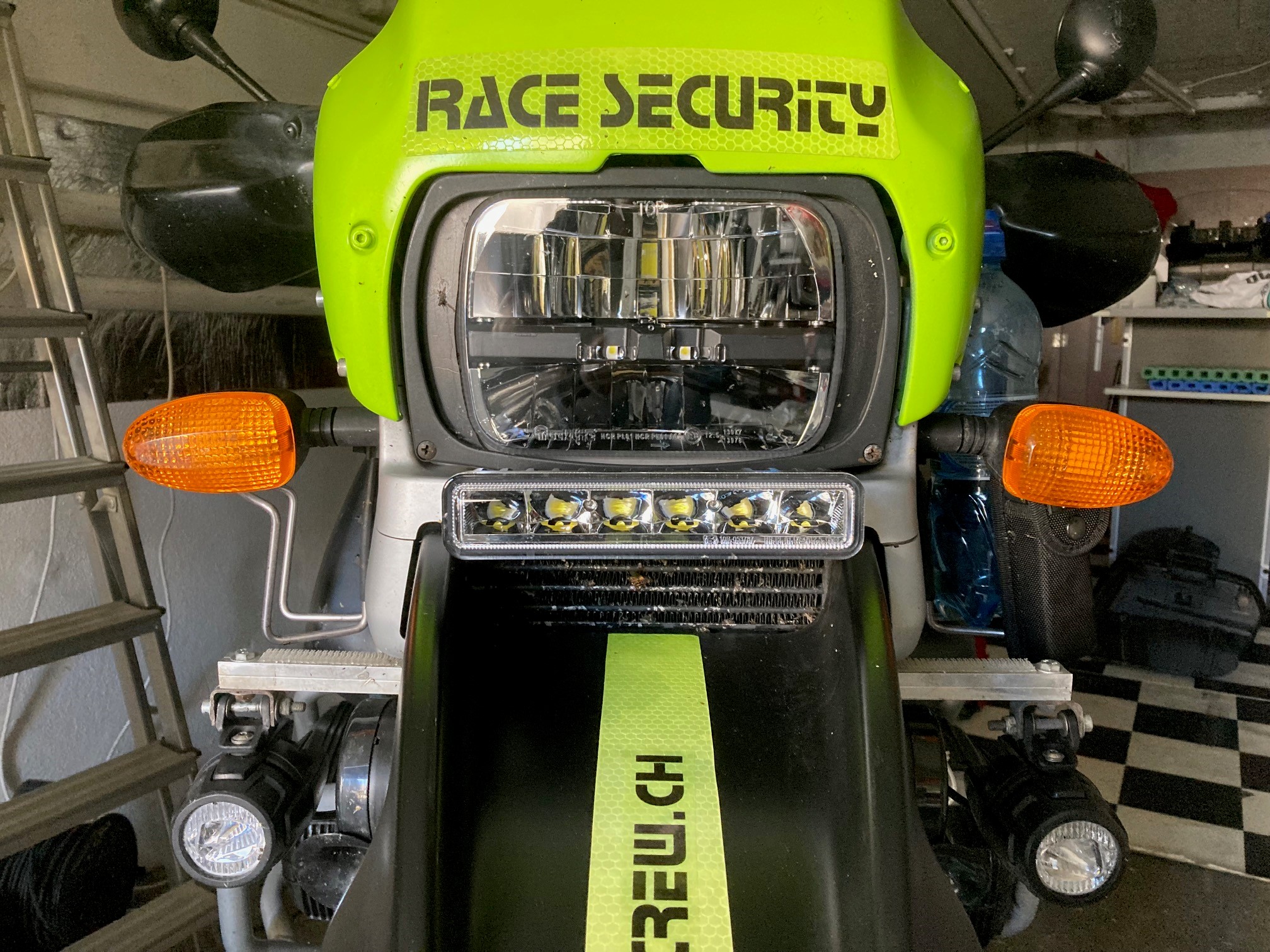

Servus,
in Verbindung mit dem LED- Scheinwerfer ist es vor dem Motorrad taghell. Sie sind definitiv heller als die Halogen (sollte klar sein) von Motobozzo die ich an der 11er habe. Ich finde das Preis- Leistungsverhältnis super und bin völlig zufrieden.
