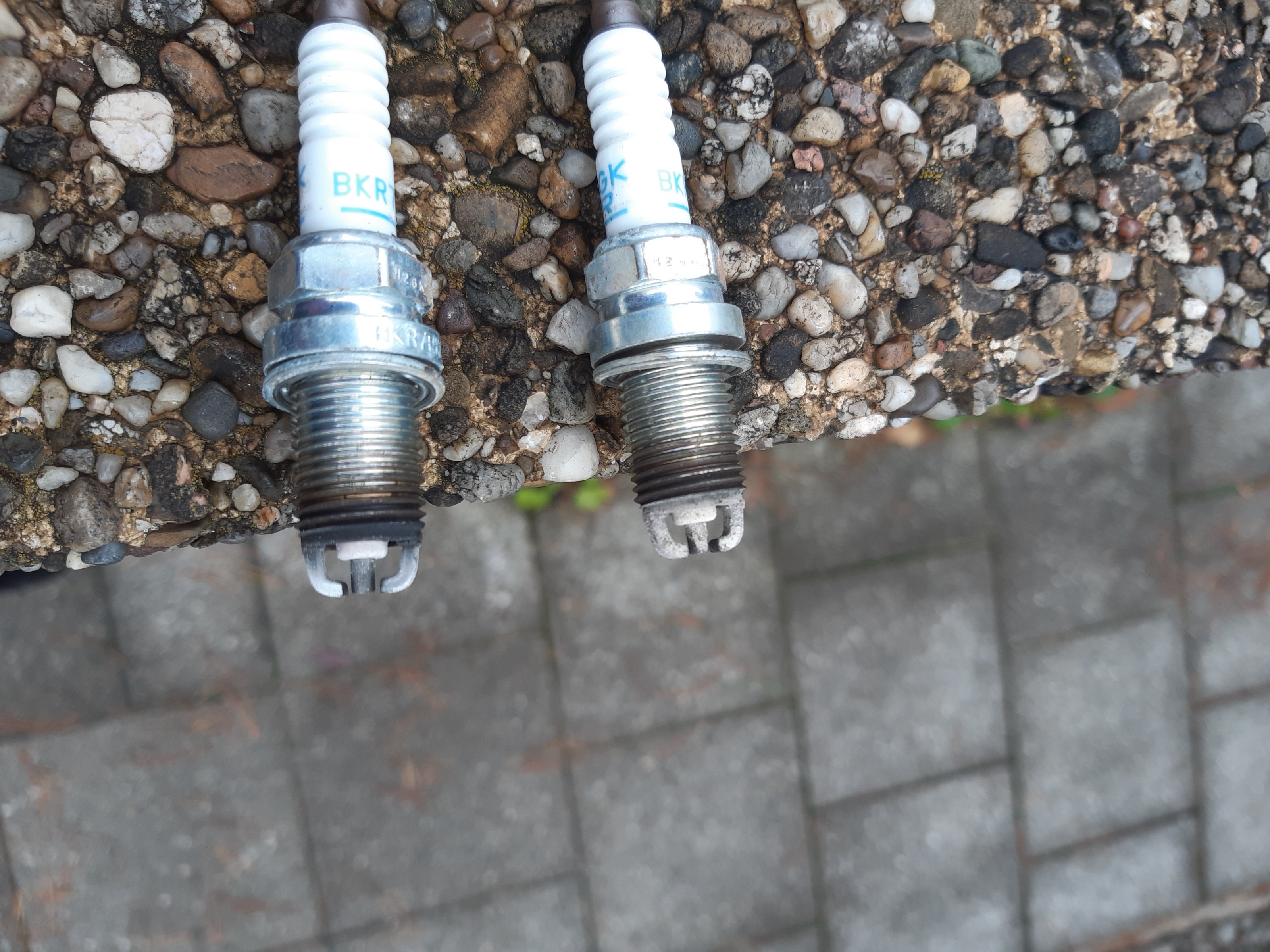

Zündspule getauscht sowie die Zündkerzen. Das Kerzenbild der Alten ist eher hell.

Nach „rehbraun“ sehen deine Kerzen aber nicht aus. Läuft mMn etwas mager.
Ob das was mit deinem Problem zu tun hat, kann ich so aber auch nicht abschätzen, tippe aber auf die Pumpe.
Das Kerzenbild sieht für mich schon eher nach ungesund heißer Verbrennung aus. Wobei meine Erfahrungswerte da eher von luftgekühlten Boxern aus Wolfsburg stammen.
Kann beim Käfer auch passieren, wenn sich beim Hochdrehen der Zündzeitpunkt zu weit nach OT ("spät") verschiebt…. 🤔 bzw. bei höheren Drehzahlen die Verstellung nach "früh" klemmt.
