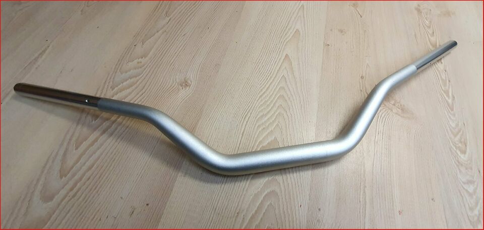

nach ausführlichen Tests konnte ich das Problem finden, leider aber nicht lösen :wink:.
Der Lenker scheint insgesamt etwas zu dick zu sein. Nur minimal, vielleicht wenige 1/100 mm. Dreht man die M10 Schrauben komplett fest und löst sie wieder, dann klemmt der Lenker in allen Alu-Teilen und man muss ihn wirklich durch rütteln von den Alu-Teilen lösen. Ich möchte ungern an den Alu-Teilen rum schleifen.

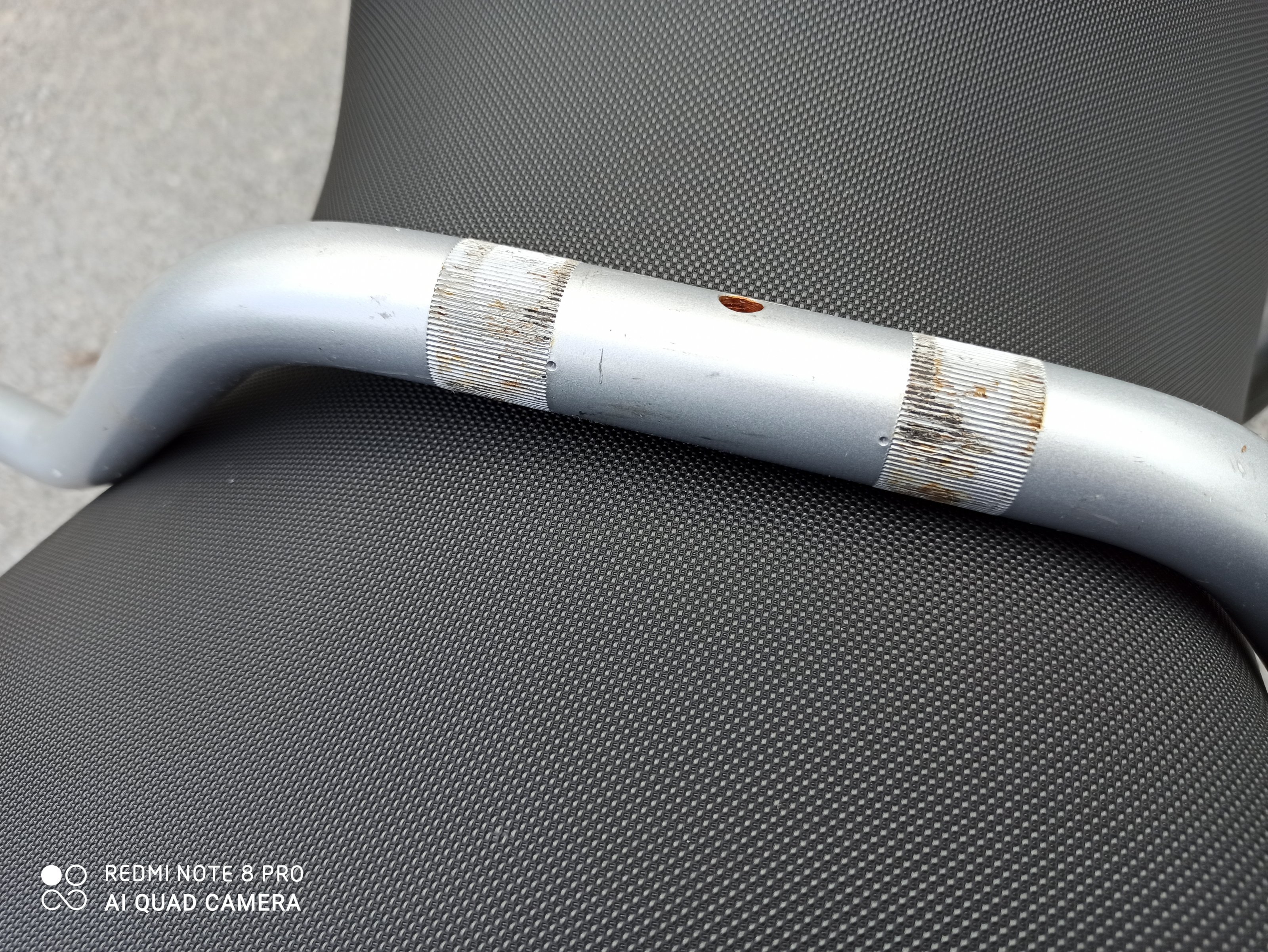

Der Lenker hat an den Aufnahmestellen eine Rändelung/Rombierung o. Ä. Die beißen sich fest.
Das kann ich nicht bestätigen. Ich weis was du meinst und wie das aussieht, aber meine ADV ist Bj. 2011 und der Lenker hat keine Riffelung, nur den Lack.
