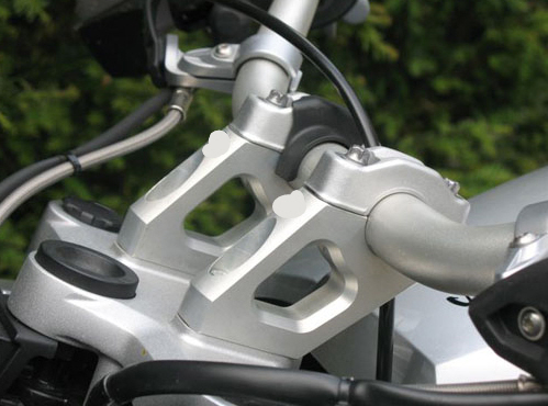

ich habe eine 3D CAD Zeichnung einer Lenkererhöhung für die 2008er gezeichnet, incl. 2D Zeichnung für die Fertigung!

das Teil sieht super aus, sunraiser, lässt Du welche machen?
Wieso nimmst Du nicht gleich die von MV.Motorradtechnik?
Das Bild stammt ja auch aus deren Katalog.
Eine ähnlich stimmige Eigenkonstruktion wäre doch vermutlich teurer, oder?
Gruß, Reinhard
machen könnte ich das schon lassen, ... aber ganz ehrlich, das bewegt sich am Rande der Legalität, .... nix, Materialgutachten, nix TÜV = Probleme bei einem Crash! :mad:
