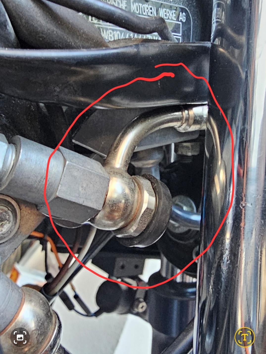

Die Lenkererhöhung über 30mm habe ich heute an meiner GS 1150 Adventure verbaut. Die Variante mit der rechten Bremsleitung hinter der Gabelbrücke habe ich verworfen, Die Krümmung war mir zu stark und auch die Befestigung am Bremsflüßigkeitsbehälter wäre mir dabei zu sehr unter Spannung gewesen. Die Krümmung der Leitung wird zu stark.
Es gibt aber eine andere Lösung. Die Stahlflexleitung vom Bremsflüßigkeitsbehälter kommend, mündet nach ca. 30-40 cm mit einer Kröpfung in einer Kupplung. Diese Kröpfung zeigt relativ weit nach links zeigt und liegt fast am Rahmen an. Ich habe die Befestigung dieser Kupplung mit einem 17er Schlüssel leicht geöffnet und die Kröpfung leicht nach rechts gedreht. Man gewinnt so 1,5-2 cm. Die Leitung liegt dabei locker, auch bei vollem Einschlag links oder rechts. Schlägt man nach links voll ein, bekomme ich noch gut einen Finger an der "kritischen" Stelle an der rechten Gabelbrücke unter die Stahlflexleitung und kann die Leitung immer noch locker bewegen.
Anbei ein Bild von der Kupplung mit der Kröpfung und der 17er Schraube.
