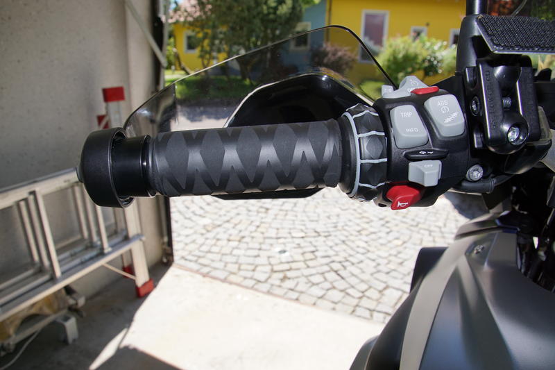

@Kille
Kannst du bitte die Art.Nr. hier posten?
Auf Conrad.de gibt es 63 Seiten zu Schrumpfschläuchen und leider keine zu dem "Soft-Grip" :cry:
Ach und btw
Was ist das denn für ein Plexiglas bei den Griffen? :love3:

Ich hab mir mir auch die Puppies für 18€ bei Amazon bestellt. Mal sehen wie die sind.
GSTroll
GSTroll
09.06.2013
2.268
Rhein-Main-Gebiet
ja, soll aber angeblich halten.:schulterzucken:
