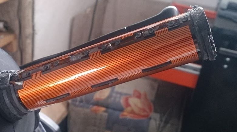

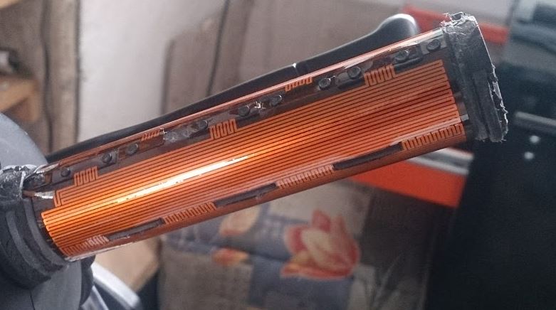

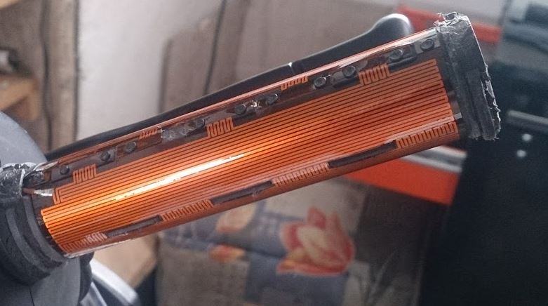

Hi Ludwig. Sind das abgeschälte GS LC Griffe?
Was ziehst Du dann drüber?
VG Peter
GSLudwig
GSLudwig
11.01.2016
2.911
Südsteiermark
R1250GSA, und andere.
VG Peter
bei Louis gibt es Griffe die dann drüber passen. Man sieht aber dann leicht die Erhebungen wo der alte Griffe angeklebt war.
So richtig perfekt war es aber nicht und wenn ich das Moped behalten hätte, dann wären Griffpuppies drüber gekommen.
