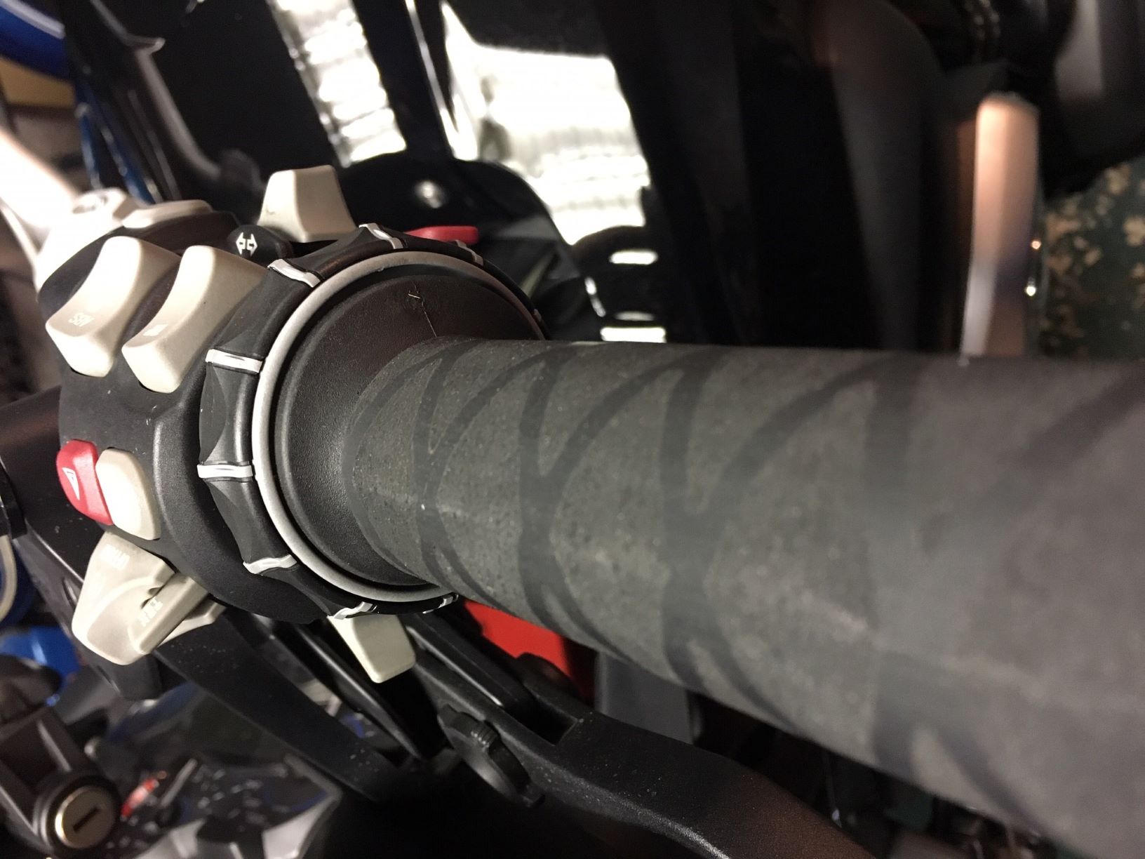

@WorldEater
Hier ein Bild wo man sieht das der linke Griffgummi an der Seite des Navirads einen Wulst hat der rundum nicht rund sondern oval ist.
Ich hänge mal ein Bild an.
VG Peter

Oh... Okay, das ist... Kurios. [emoji6]
