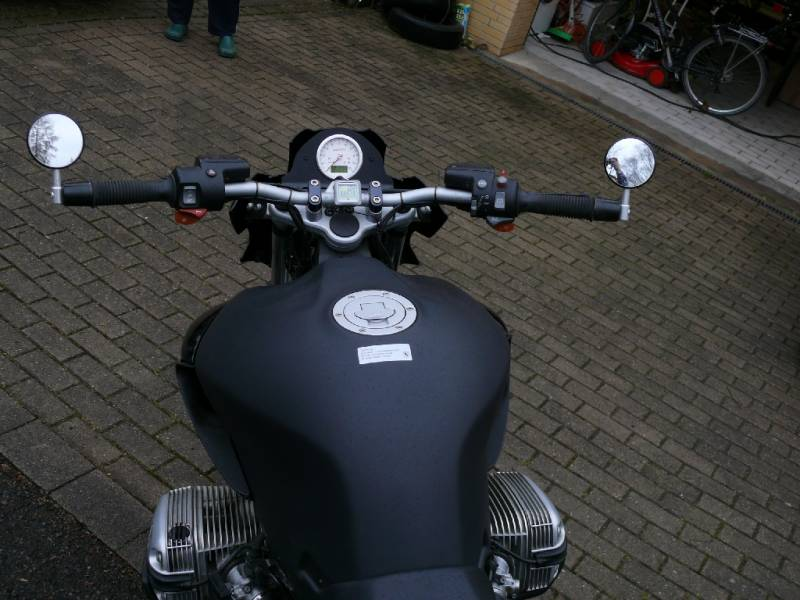

sowas?
Original BMW Lenker für Heizgriffe, BMW R 1150 R, Rockster
Die Maße könnte ich Dir übermitteln...:cool:
Bei Bedarf auch ein Vergleichsfoto GS-Lenker neben Rockster.

Als tiefere Alternative zum GS-Lenker hatte ich auf der 1150er einen Rocksterlenker mit 30mm Lenkererhöhung.

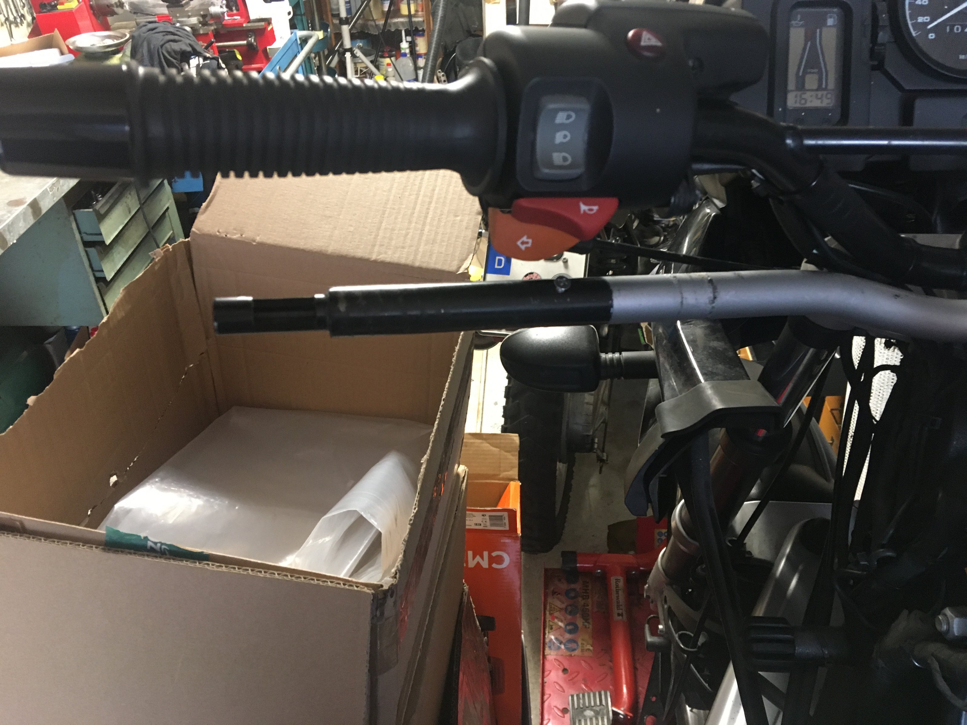

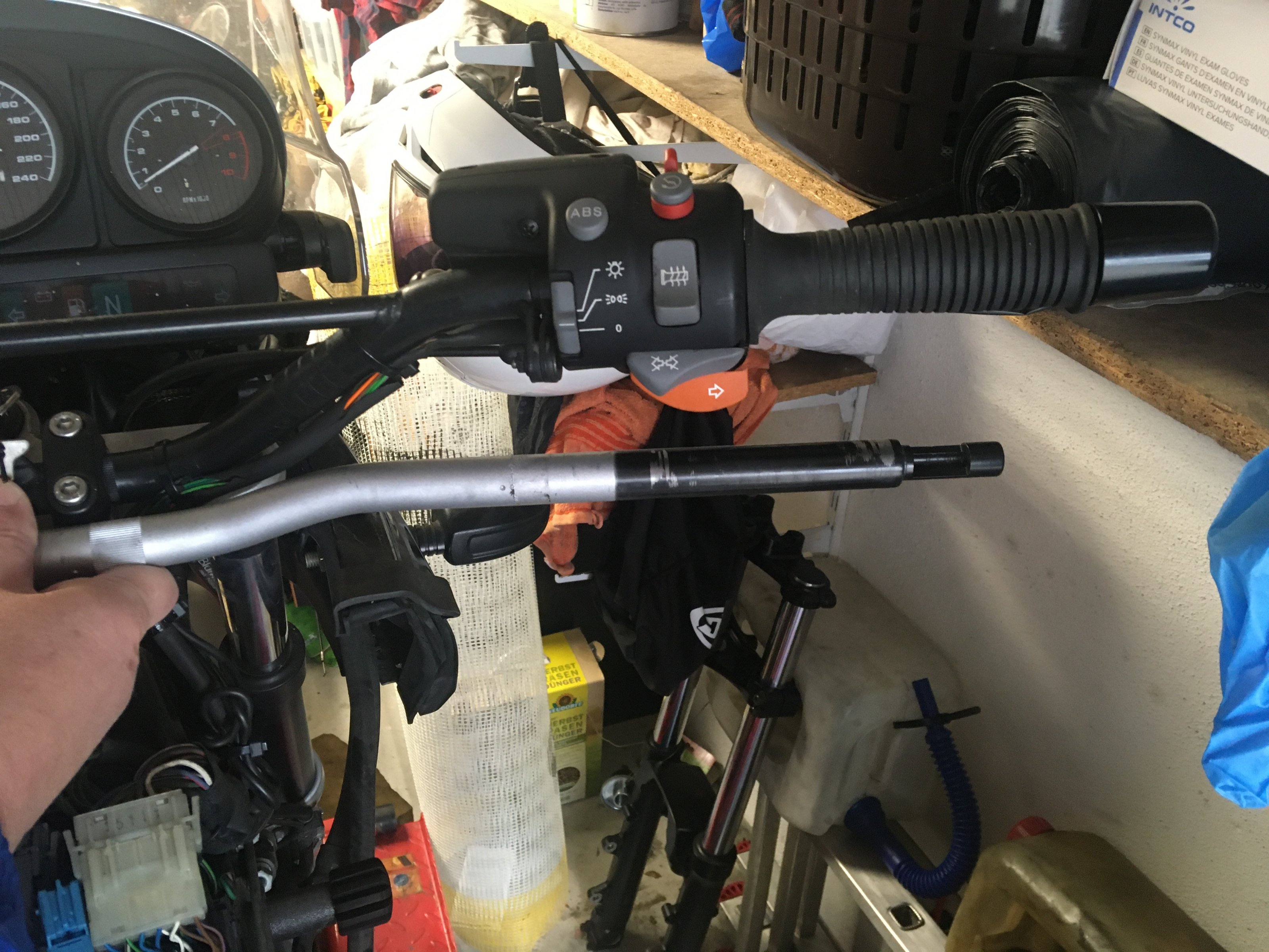

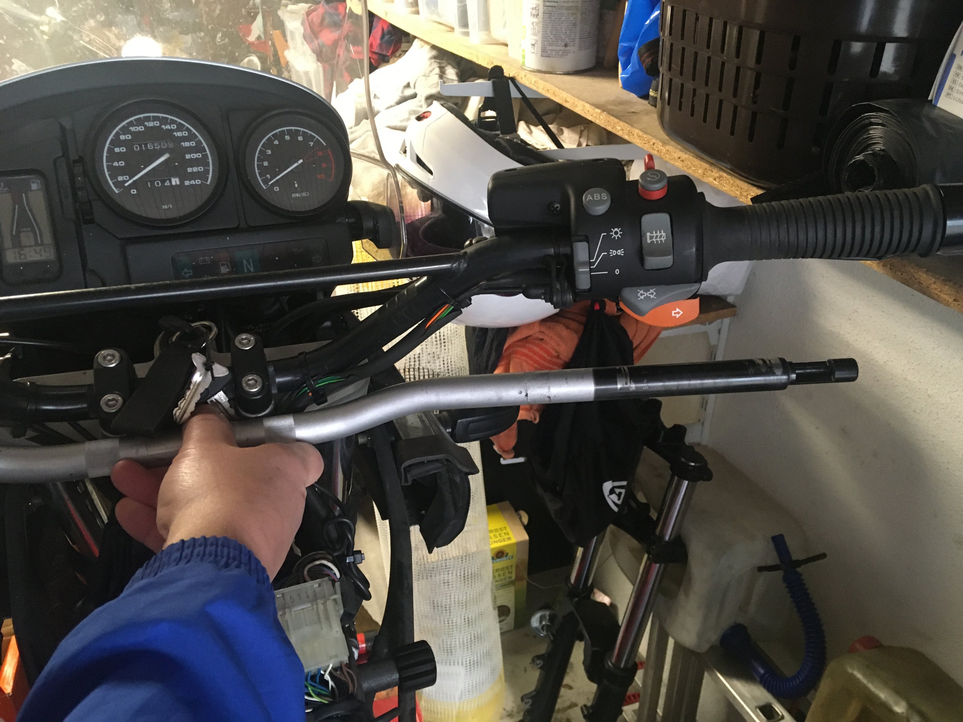

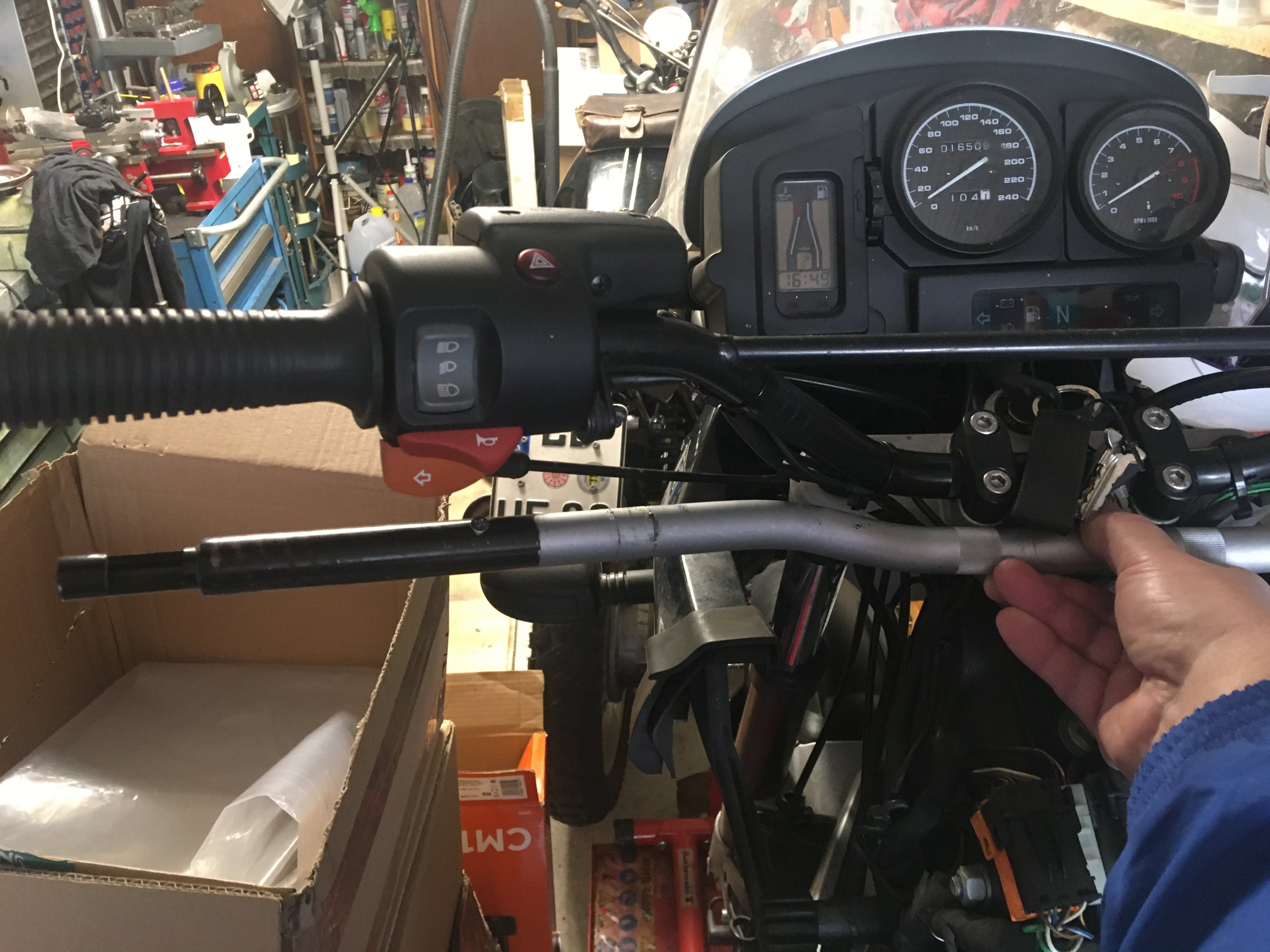

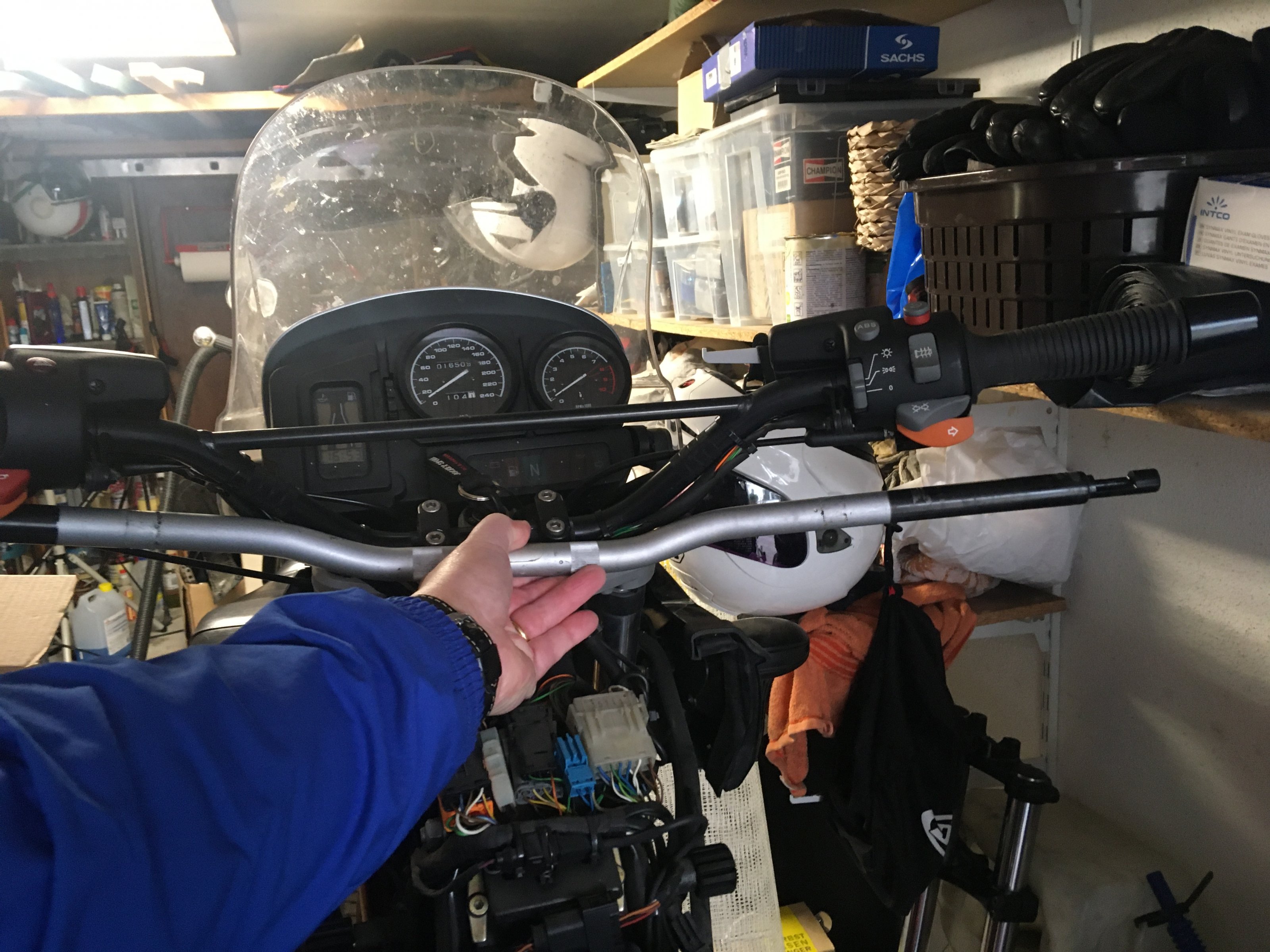

Sodele:
Ich war mal in der Garage und hab Vergleichsfotos gemacht. Für die mäßige Quali, was Bildausschnitt, Hintergrund und Motivwahl angeht, möchte ich mich entschuldigen. Aber die Vergleichs-GS steht aktuell auf der Hebebühne in meiner Garage. Den Lenker zu halten und mit der anderen Hand in ausreichendem Abstand gleichzeitig zu fotografieren ist nicht ganz einfach...
Die Breite zu messen ist da trivialer: Der GS-Lenker mißt ca. 86-87 cm (die Ausgleichsgewichte rausgerechnet), der Rockster-Lenker 82. Der Breitenunterschied sieht auf den Fotos größer aus, als er objektiv ist. Liegt an der Kamera-Ebene.
Wenn beide Lenker einigermaßen parallel gehalten werden, ist der Rockster-L in Griffmitte ca. 7cm flacher.
Was die Kröpfung der Handgriffe in der horizontalen Ebene angeht, ist der Rockster-L. a bißle gerader, also a weng mehr Hantelstange.
Daß der von mir verlinkte Rockster-Lenker aus ebay-K tatsächlich meiner ist, hast Du vermutl. schon kapiert...
Grüße vom elfer-schwob.

Sodele:

OK!
Klar, die Griffgummis sitzen ja aber auch nicht ganz außen an den Lenkerenden. Die Breiten, die ich Dir genannt hab, sind die Lenker-Komplettbreiten, also incl. der Aufnahmen für die Gewichte, nicht inclusive der Gewichte! Die hohlgebohrten Gewichte selbst tragen außen links und rechts noch jeweils ca. 8-10 mm auf diese Maße zusätzlich auf. Letzteres ist bei beiden Lenkern aber das selbe.
Wenn Du also vergleichen willst, solltest Du die gleichen Maße nehmen.
Der effektive Breitenunterschied liegt eben bei 4-5 cm.

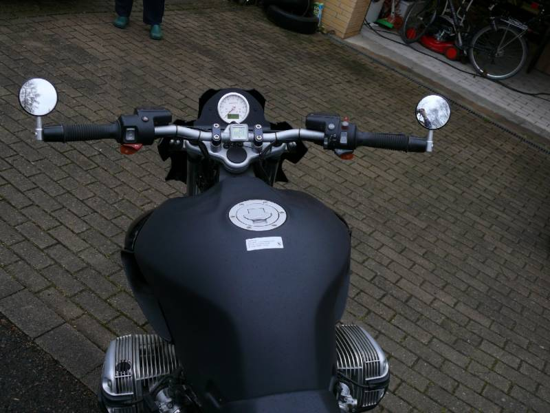

Hatte ich auch, aber ohne Lenkererhöhung.
Da die Griffe am Tank anschlugen habe ich Distanzstücke auf die Lenkanschläge geklebt (M5 oder M6 Muttern). Damit ließ sich das Lenkschloss noch abschließen.

Interessant!
Der von mir gezeigte/angebotene Rockster-Lenker war genau an dieser fotografierten GS montiert. Auch ohne Lenkererhöhung. Das ganze Moped war ursprünglich so ein wilder GS-/Rockster-Umbau mit GS-Tank, 17-Zoll-Alurädern und R-Heck. Optisch eine Katastrophe...aber mit Goodies wie SR, Wilbers usw...
Aber am Tank angeschlagen hat der Lenker nicht. Hängt evtl. auch davon ab, ob man ihn eher flacher oder höher einstellt?

Nachtrag:
@Larsi
Ich hab gerade selbst mal nachgeschaut. Die oberen Gabelbrücken meiner ADV und dieser GS sind gleich und haben identischen Lenkanschlag.
Bild 1: Serien-ADV,
Bild 2: der ursprüngliche Umbau mit Rockster-Lenker
@SyppuS
Ich hab nochmal so gemessen, wie Du es bei Dir gemacht hast. Also außen bis zum jeweiligen Ende des Griffgummis. Was ja ohne die Armaturen nur grob klappt. Dann sind´s ca. 75 cm., also doch ca. 7 cm schmäler als der GS-Lenker.
