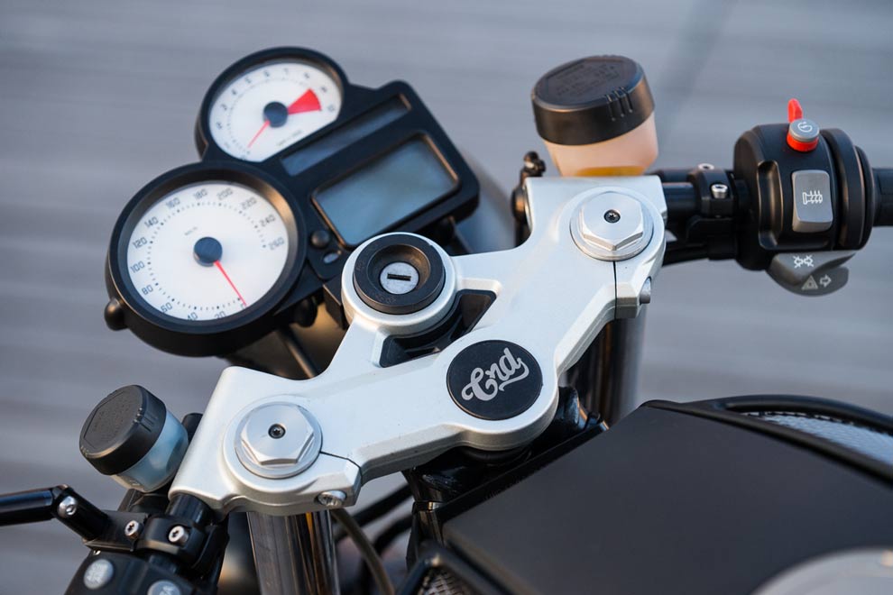

Hallo , für ein Projekt das ich vorhabe müsste der original R1150 GS Lenker einem Stummellenker weichen.
Jetzt sind da ja diese Topflager drinn und die Rohre der Gabel sind drehbar gelagert.
Was für eine Gabelbrücke kann da verwendet werden ?
Es gibt schon mal ne Umbau einer R1200 GS mit der Gabelbrücke einer R1200 S
Sieht so aus . Aber welche Möglichkeit habe ich wegen den Topflagern ?
Gruß Markus
