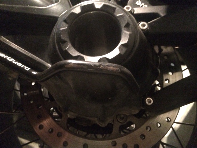

Hallo und Frohes Fest erst mal an Alle,
ich hab mir heute den selbst geschenkten LeverGuard von Wundelich montiert.
Bevor wieder eine Diskussion über die Sinnhaftigkeit des Teils losgeht- ich habe gesehen, dass das Ding super geil funktioniert. Wurde ja auch schon ausführlich behandelt.
Meine Frage:
Was mir aufgefallen ist, ist daß die Basisplatte fast die gesamte Lüftungsöffnung des Kardantunnel abdeckt.
:confused-schild:....da es das Ding das schon Jahre gibt scheint ja alles zu funktionieren.
Aber weiss jemand und die Betonung lautet auf "wissen" ob, die Verkleinerung der Öffnung zu thermische Problemen am Kardan führen kann, oder ob das tatsächlich wurscht ist?
Vielen Dank schon mal

Die Öffnung im HA-Antriebsgehäuse ist keine Kühlöffnung und auch kein Wasserablauf. Diese Öffnung ist schlicht und einfach erforderlich, um die Gussform in diesem Bereich zweischalig auszuführen. Begründung: Das im genannten Bereich befindliche Luftvolumen hat eine um den Faktor 1.000*) schlechtere Wärmeleitfähigkeit als die Gehäuseflächen rundherum - also definitiv kann dort keine Kühlung stattfinden.

Die Öffnung befindet sich am HAG (Hinterachsgetriebe) und nicht im Kardantunnel.
Üblicherweise sammelt sich dort nur Dreck...
... eine gründliche Reinigung und etwas Wachs, etc. sollte also nicht Schaden bevor man die Öffnung "verschließt".
Das HAG gibt seine Wärme über das gesamte Gehäuse und die Hohlachse ab.
Selbst bekleben des Gehäuses und "verstopfen" der Achse mit Dekozeugs führt aber üblicherweise nicht zu thermischen Problemen.
