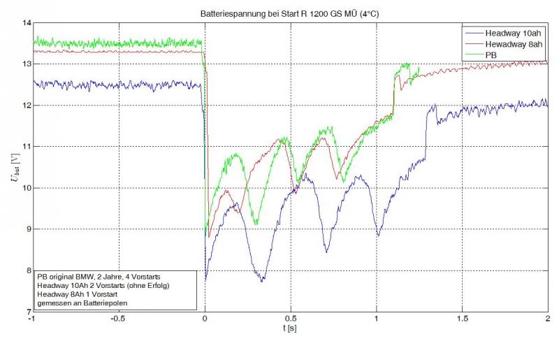

habe nun ein paar Tests zum Thema LiFePo bei der GS gemacht und
dazu mal ein Vergleichsdiagramm erstellt, darf's aber leider nicht hochladen (immer noch keine 10 Beiträge :o)...
wäre jemand so nett das zu übernehmen, ich denke es ist für die Diskussion ganz nützlich ;)

ok, hier die Bilder,
komentieren musst du sie aber... ;)
So, vielen Dank nochmal an funcarver für Uploaden!!

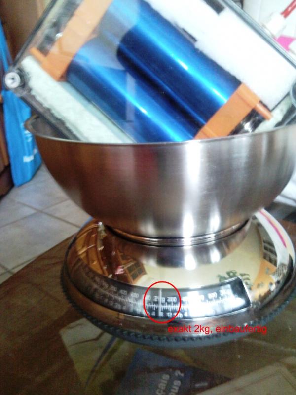

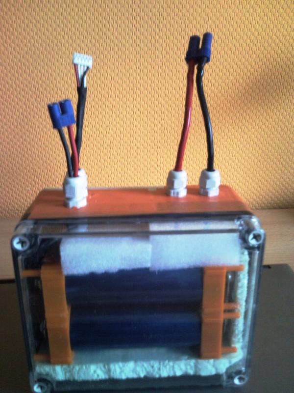

Hier ein paar Zusatzinfos: Gemessen wurde mit einem kalibrierten Tektronix Oszi. Dabei wurden alle Batterien über die gleiche Verkabelung angeschlossen und direkt an den Polen vermessen. Auf dem ersten Bild sieht man die Headways probeweise spritzwassergeschützt in einem Plasikgehäuse. Als Anschlüsse habe ich die Balancerkabel nach außen gelegt, den Anschluss (rechts) geht direkt zu einem passenden Gegenstecker an die GS und links noch ein zusätzlicher Ladeanschluss, damit ich den Pack nicht immer bei längerer Standzeit zum Nachladen ausbauen oder vom Bordnetz trennen muss. Befestigt wird der Pack mit dem original Halter, der wurde minimal zurecht gebogen.
Auf dem zweiten Bild nochmal das Gesamtgewicht einbaufertig mit 2kg (Zellen sind mit ca. 330g/Zelle angegeben + Verkabelung + Gehäuse + Verschraubung. Im Vergleich dazu: der original PB-Akku hat 4,9 kg.
Auf dem letzten Bild dann im Vergleich die Headway-Zellen und der original Akku.
Folgendes Setup: der BMW-Akku hatte bereits 4 Startversuche hinter sich (hatte keine Zeit um den wieder vollzuladen). Der 10Ah Headway Pack war bis zum Rand voll, die gezeigte Messung ist jedoch der 3 Startversuch, da der Pack es nicht schaft, die GS zu starten. Dass er den Motor drehen konnte war Zufall, letzte Woche hat er das nicht geschafft, da der Motor wohl ungünstig stand und so direkt maximale Power von Nöten war. Diesmal konnte der Pack wenigstens den Motor drehen, allerdings nur unter heftigem Mäusekino im BC (zu starker Spannungseinbruch).
Der Headway-Pack aus den 8Ah 20C Zellen startet die GS problemlos, vergleichbar mit dem original Akku. Der Spannungseinbruch ist ungefähr auf dem gleichen Niveau, die Startdauer ebenfalls.
Noch ein Anmerkung: man sieht am Beginn der Messungen jeweils ein unterschiedliches Spannungsniveau. Das liegt daran, dass der BMW Akku vor der Messung schon einen erfolgreichen Startversuch hatte mit kurzer Ladedauer über die Lichtmaschine, dadurch ist die Spannung noch etwas erhöht. Beim 10Ah Headway-Pack ist es umgekehrt, der hatte schon zwei "Fehlstarts" und das Spannungsniveau ist noch nicht wieder auf Nennspannung zurückgekehrt.
Fazit: 8AH 20C geht, 10Ah 10C geht nicht, da (wahrscheinlich) der Innenwiderstand der Zellen zu groß ist, um in 4s1p noch den Peakstrom aus dem Zellen-Datenblatt liefern zu können. Die BMW Batterie ist übrigens auch nur mit 100A Kaltstartstrom angegeben (bei Exide auf der HP). Was jetzt ansteht ist eine Messung des Zellendrifts bei längerer Nutzungsdauer, aber dafür muss die Saison erst mal beginnen :)
In diesem Sinne einen schönen Sonntag

Ich sagte es schon: Eine Batterie mit 100 A Kaltstartstrom ist für die R 12 GS zu wenig. Pb in dieser Groesse bieten 200 A, manche etwas mehr. Warum Exide die mit nur 100 A anpreist weiss ich nicht.
