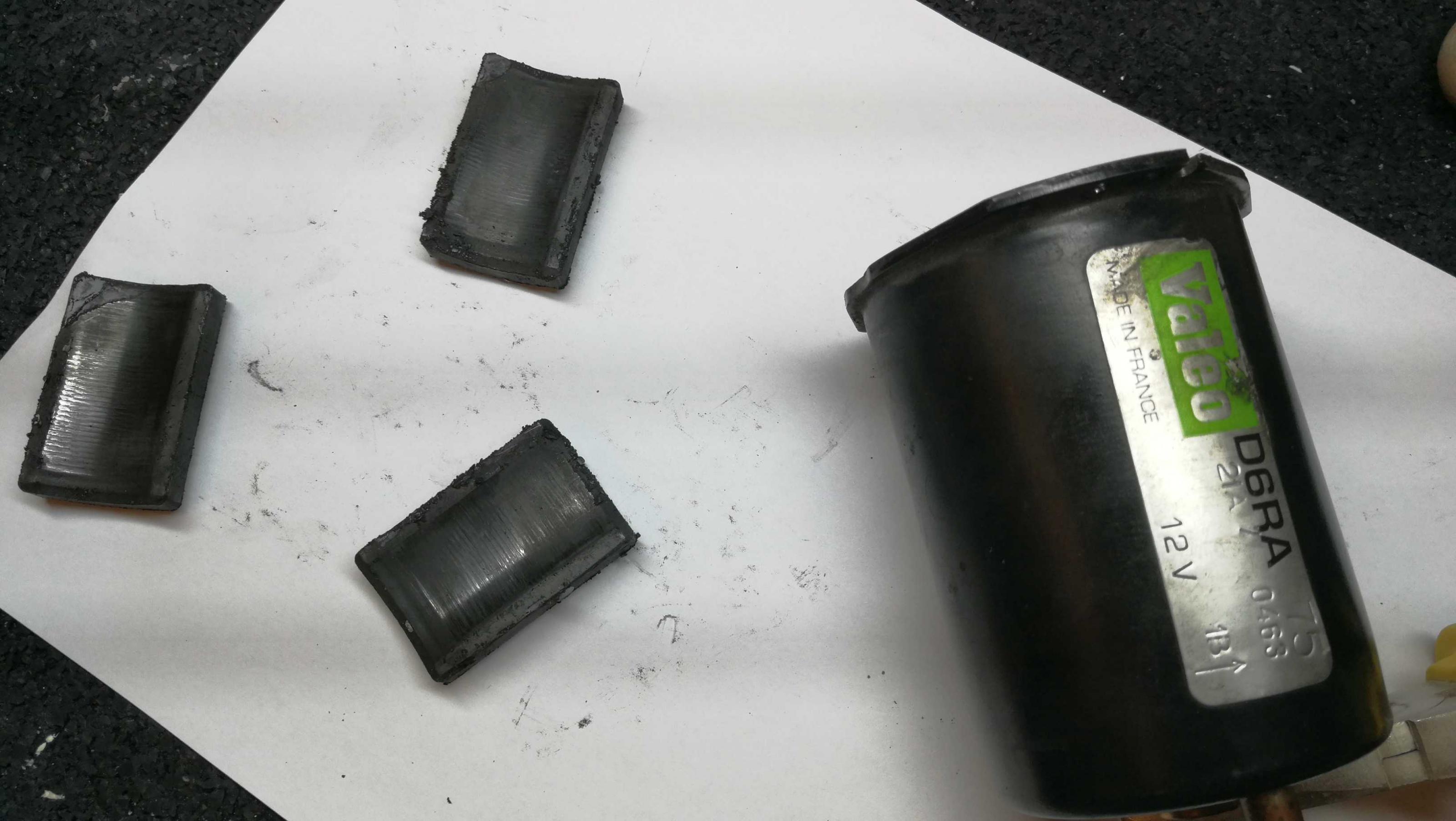

OK, OK Leuchte, ich mache nie wieder so ein scheiß wie -Pol abklemmen!
Also, ihr habt mich in die richtige Richtung gelotst, danke!!!! Multimeter abgeschlossen, 13,3 V. Boxer gestartet, leicht gasgegeben, 14,15V 😊
Nach den vielen threads - auch in englisch - nicht lange überlegt, Anlasser ausgebaut. Tataaaa...alle Magnete locker! Jetzt muss ich nur eine gute Quelle für ein Ersatzgehäuse mit Klammern finden. Morale der Geschichte: BMW war schon Ende der 90er Jahre Vorreiter in Sachen "geplante Obsoleszenz". Ich würde persönlich im Boden versinken wollen, wenn ich so ein scheiß irgendwo verbauen würde. Und ein Japaner würde vermutlich Harakiri machen!
Ich finde hier im mobilen Modus keine Möglichkeit Bilder des Kunststücks hochzuladen, zur Veranschaulichung. Anyway, auf dem Gehäuse steht DV6RA 75

Hi
Nachdem auf den Anlassern "Valeo" steht und das gleiche Phänomen auch bei "Bosch" passiert, ist das ganz sicher ein Komplott der deutschen Fahrzeugindustrie von welcher in der Vergangenheit auch die Ölstöpselbande gesponsort wurde? Die Ölstöpselattacken wurden zugunsten des RDC aufgegeben.
Wird nicht sehr viel anmders aussehen wie hier
https://www.powerboxer.de/elektrik/297-anlasser-defekt-durch-lockere-magnete
gerd

Du hast Recht Gerd, außer, dass bei mir D6RA75 und nicht 55 steht...meine Q ist aber auch Jahrgang 97 ;)
Ihr habt Recht, einen billigeren Scheiß, als das was drinnen war, kann eigentlich kaum sein ;) Ich werde einfach mal googeln... z.B. hier. (Nach dem was ich sehen konnte, bietet Fernreiseteile nur den kpl. Anlasser, kein Gehäuse "only".)
